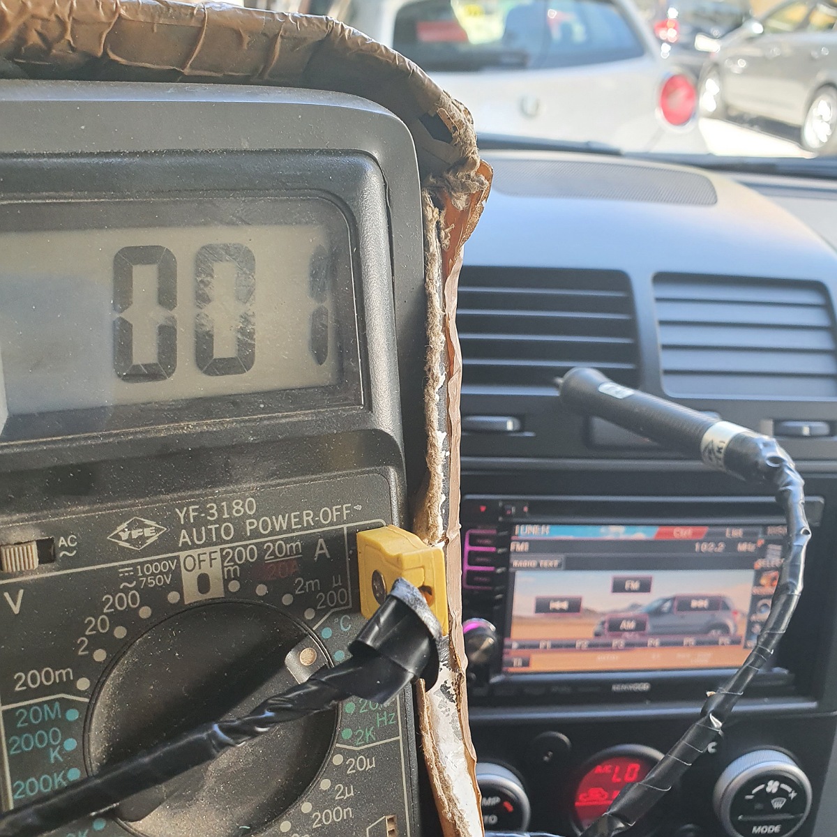

Και επειδή ανοίξαμε κουβέντα εχθές, πάρτε σημερινή φώτο έξω από το παρκιν σε 5 το πολύ λεπτά πριν φύγω με όργανο ακριβείας.
Το επόμενο τεστ θα το κάνω εν κινήσει οπότε πάρτε χαρτομάντιλα για κλαμα :lol: :tsoukalas:

Δημοσίευσηαπό GATOZ » Τετ Ιούλ 20, 2022 6:50 pm
αχαχαχ
αυτο ειναι το οργανο ακριβειας?
αχαχαχ....
μαρη....
αμα σου δειχνει και ενα βαθμο ειναι σιγουρα χαλασμενο... χαχαχ... και το οργανο και το αμαξι....
γενικα οι βαθμοι στην εξοδο ακριβως του αερα ειναι κοντα στους 7 σε ολα τα a/c αυτοκινητων
και του νιβιου ειναι εκει
εμπαινα και επιανε σε 2 λεπτα παγο
οκ, το γκεικο ειναι γρηγοροτερο γιατι δεν ειναι με ιμαντα αλλα οκ....
μιλφΑμαν

Δημοσίευσηαπό kostasRS » Τετ Ιούλ 20, 2022 6:55 pm
Κάνε πίσω γατακι είναι όργανο μέτρησης αερίων μαζών σε πλοια :shhh:
Σου υπενθυμίζω ότι στο σέρβις που έκανα προχθές εκεί κοντά έδειξε στο συνεργείο.

Δημοσίευσηαπό GATOZ » Τετ Ιούλ 20, 2022 7:09 pm
αχαχαχ
γιου φονκ κινεζικο πολυμετρο του :obscene-buttsway:
επειδη ειναι αναλογικο μπορει να το βρεις και ενα 50αρικο
αλλιως ειναι γτπ
