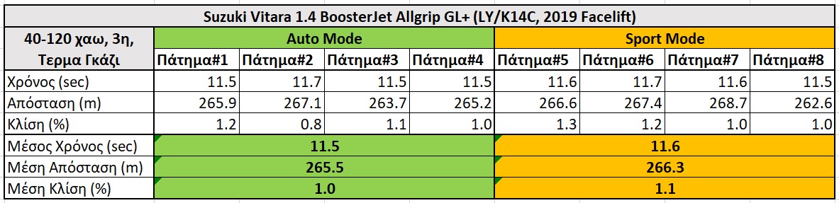

Δουλειά δεν είχε ο διάολος Πέμπτη βράδυ ... λίγο η υπερένταση της δουλειάς, λίγο η αϋπνία από τους απογευματινούς κουπάτους και βρέθηκα βραδιάτικα με 25 βαθμούς κελσίου, 95άρα βενζίνη μισό τεπόζιτο, πολιτικές πιέσεις στα μαμά καλοκαιρινά λάστιχα και καμιά 100ή κιλά συνολικό φορτίο στο σκάφος, να ανεβοκατεβαίνω σαν τον βλογιοκομμένο την Λαυρίου https://www.google.com/maps/dir/37.8032 ... m2!4m1!3e0 για να κάνω μια πρόχειρη μέτρηση και να δω τι ακριβώς παίζει με τις διαφορές Auto & Sport Mode σε κατάσταση Τέρμα Γκάζι (WOT) στα βενζινοκίνητα 1.4 AllGrip NV με τρίτες από 40 έως 120 χαω (~1750 έως ~5250 στροφές) χωρίς αλλαγές και με τις λοιπές παραμέτρους κατά το δυνατόν ίδιες.
Όπως βλέπετε οι διαφορές είναι κατ'ουσίαν αμελητέες, ΆΡΑ : Άσχετα από τα πειράγματα των ηλεκτρονικών (κατανομή ροπής κατά άξονα, ευαισθησία πεντάλ γκαζιού ή ότι άλλο) του Sport Mode, ο Ιάπων δεν δείχνει να έχει πηράξει ουσιωδώς τους χάρτες λειτουργίας του μοτοριού, οπότε όσοι καμμένοι ευθειάκηδες "τα στήνεται" μην περιμένετε και μεγάλες διαφορές σε "πατήματα" τέρμα γκάζι.

Άκη, το έχουμε γράψει και κάπου αλλού, αντιγράφωντας από το περιβόητο ηλεκτρονικό service manual, ότι το SPORT MODE επιδρά σε ελαφρό και μέτριο πάτημα του γκαζιού.
Σε petal to metal :lol: δεν αλλάζει απολύτως τίποτα, όπως περίτρανα απέδειξες!

Ναι έχεις δίκιο. Έχω διαβάσει τα προηγούμενα ποστς αλλά επειδή λόγω επαγγελματικής διαστροφής παίζει πάντα το "αν δεν το μετρήσεις δεν υπάρχει" στο μυαλό μου είμαι της σχολής της πειραματικής επιβεβαίωσης.
Επί της ουσίας οι κάγκουρες γιαπωνέζοι έχουν ενσωματώσει ένα εργοαστασιακό https://www.sprintbooster.com/ στο αμάξι και (μάλλον) τίποτα περισσότερο ως προς τους χάρτες λειτουργίας του μοτέρ ...

Εγώ πάντως πιστεύω ότι τουλάχιστον στο χειροκίνητο diesel NV που έχω εγώ, υπάρχουν τεράστιες διαφορές σε auto και sport mode.
Σε προσωπική εμπειρία πολύ απλά και χωρίς χρονόμετρα, στην Αττική οδό στο κομμάτι από τα διόδια με κατεύθυνση τον Alpha, στο 1km και κάτι από τα διόδια με σημάδι μία ταμπέλα από πάνω, με το auto και τέρμα γκάζι περνάω με 120+km/h ενώ με sport mode περνάω με 140km/h+. Τουλάχιστον εγώ βλέπω χαοτική διαφορά και σε επιτάχυνση αλλά ειδικά σε ρεπρίζ που είναι ακόμα πιο αισθητές οι διαφορές, ενώ έχει αποτυπωθεί και στα 0-100 σε επίσημες μετρήσεις, όπου σε ένα περιοδικό είχα δει ότι σε auto mode είχε 0-100 12,4sec και σε sport mode είχε 0-100 10,4sec!! Νομίζω ότι ήταν στους 4Τ. Θα προσπαθήσω κι εγώ να κάνω μετρήσεις κάποια στιγμή και θα επανέλθω.
