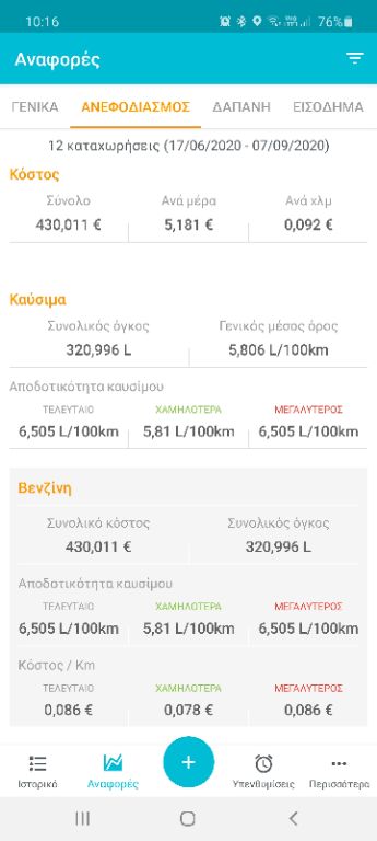

Στα 4.673 χλμ
Η κατανάλωση μετά τα 1000χλμ μου έχει πέσει γύρω στα 5.7λτ/100χλμ με ταχύτητες 120-130. Αν κινηθώ όπως πήγαινα το NGV ίσως να πέσει και στα 5lt. Αλλά είναι εθιστικό το γκάζι του :lol:
6.5λτ έχω δει κινούμενος μόνο μέσα στην πόλη και σε μια διαδρομή 100χλμ με φουλ φόρτωμα και επιπλέον όγκο στις μπάρες οροφής.

Ποια εφαρμογή είναι αυτή;Κανονικά δεν έπρεπε να βγάζει και την μέση ωριαία ταχύτητα;

Η εφαρμογή είναι η Drivvo αλλά δεν βγάζει μέση ταχύτητα.
