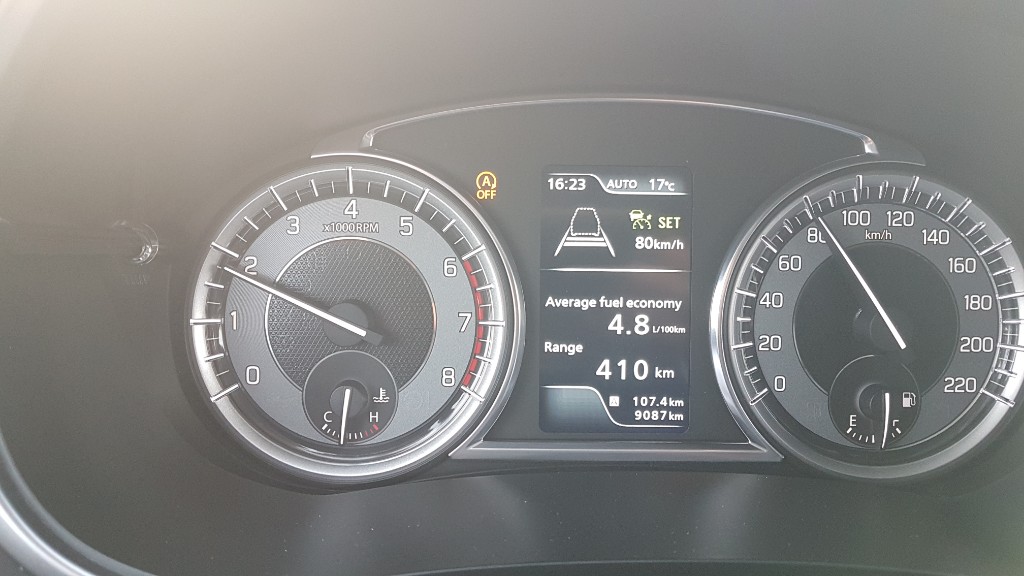

Δημοσίευσηαπό GregoryA » Κυρ Νοέμ 24, 2019 1:52 pm
Το ειδα και αυτο το νουμερο...χαχα αλλα σε εθνικη μονο και 80 με 100 χλμ.
