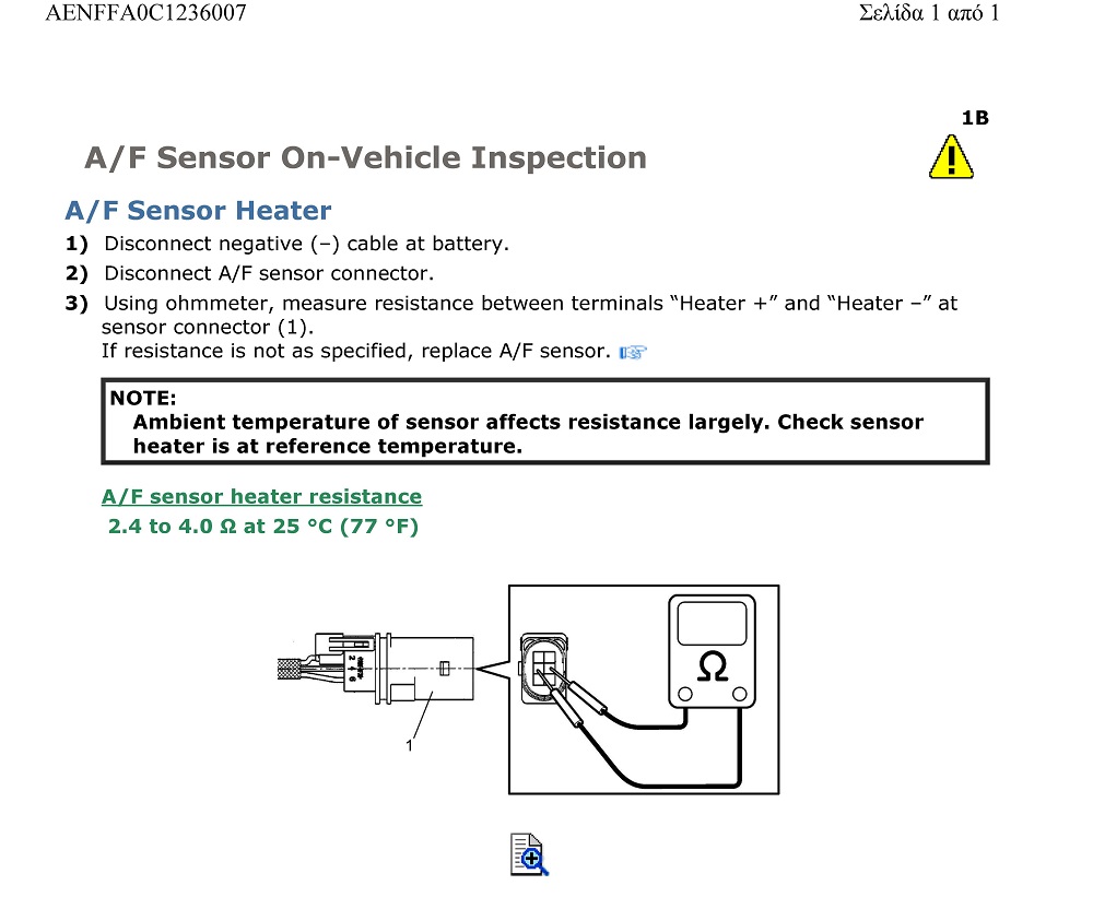

Tony Louk έγραψε:Αν καεί αντίσταση (έχει και ο λ αντίσταση), δεν επισκευάζεται και σίγουρα θέλει αλλαγή! (αυτήν τσεκάρισα εγώ και την βρήκα ΟΚ)
Όταν μετρά τις αντιστάσεις των αισθητήρων, βλέπεις κάποια μετρήσιμη αντίσταση ή απλά αν κλίνει κύκλωμα (περνάει ρεύμα) :?:

Δημοσίευσηαπό Tony Louk » Τρί Ιαν 03, 2023 4:01 pm
stelios8ess έγραψε:Όταν μετρά τις αντιστάσεις των αισθητήρων, βλέπεις κάποια μετρήσιμη αντίσταση ή απλά αν κλίνει κύκλωμα (περνάει ρεύμα) :?:
Μέτρησα 2,9 Ω.... άρα ΟΚ!

Αναφερόμαστε για τον Αισθητήρα Μέτρησης Θερμοκρασίας Καυσαερίων :?:
Οι φώτο του Στάθη
Re: Λαμπάκι check engine στα καλά καθούμενα
Δημοσίευσηαπό Tony Louk » Τρί Ιαν 03, 2023 5:23 pm
Όχι.... μιλάω για τον 1ο αισθητήρα λ !
(πριν το DPF... τον βλέπεις μόλις ξεκουμπώσεις το μεγάλο, μαύρο πλαστικό καπάκι πάνω από τη μηχανή)
