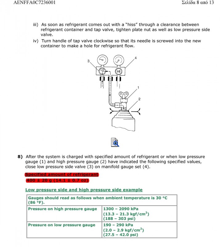

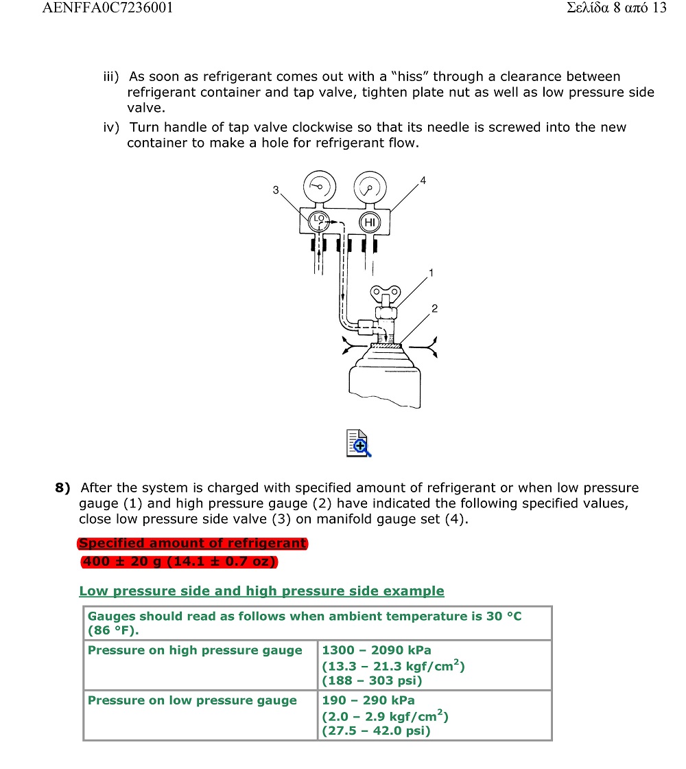

Στέλιο αν δεις τα μηχανήματα που εσύ έβαλες πιό πάνω, όλα αναφέρουν πόσα κιλά μπουκάλα έχουν και όχι πόσα λίτρα.
Επίσης τα περισσότερα αναφέρουν ότι έχουν ζυγαριά.
Το φρέον λοιπόν το μετράνε με το βάρος (γραμμάρια ή κιλά) και όχι με τον όγκο (λίτρα).
Επίσης από τη σελίδα οδηγιών του αυτοκινήτου μας (13 σελίδες σύνολο ....άρα δεν είναι απλή διαδικασία για ερασιτέχνη Μιχάλη), φαίνεται ότι το αυτοκίνητό μας θέλει 400 + ή - 20 γραμμάρια φρέον.
Δημοσιεύσεις: 10056
