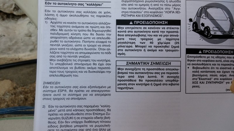

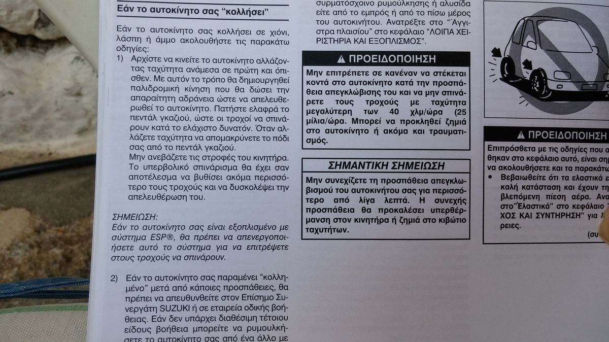

Δημοσίευσηαπό arahova » Σάβ Αύγ 28, 2021 8:40 pm
Αυτά γράφει το βιβλίο οδηγιών για το NV. :-)
Δημοσιεύσεις: 4024
Re: New Vitara και διάσχιση αμμώδους περιοχής
Δημοσίευσηαπό Asterios » Σάβ Αύγ 28, 2021 9:42 pm
Καλησπέρα Στάθη.
Σωστά, το έχω δει και εγώ αυτό.
Χωρίς να είμαι ειδικός πιστεύω αν κολλήσεις τα δοκιμάζεις όλα να δεις τι μπορείς να κανεις.Επισης,παίζει ρόλο που κόλλησες. Το Φεβρουάριο με τα χιόνια είχα στραβό παρκάρει έξω από το σπίτι με 3 ρόδες σε παγωμένο χιόνι και μια σε χιονισμένο δρόμο ( :think: μην με ρωτήσετε πως έγινε αυτό...) βγήκα με SNOW ESP ON ( ελάχιστο σπινιαρισμα).Αν είχα κολλήσει σε βαθύ χιόνι 15 πόντους με SNOW μάλλον δεν θα έβγαινα αλλά με LOCK και μάλλον ESP ON για σπινιαρισμα.Κάποιες φορές για να βγούμε μάλλον θα χρειαστεί και σπινάρισμα.Εξάλλου με ESP OFF έχει σπινιαρισμα σε όλα τα modes εκτός του LOCK όπου τα πράματα αλλάζουν. :-) :walklikeanegyptian:
Η αλήθεια είναι ότι η πάνω παράγραφος ( σχετικά με το λίγο σπινάρισμα) έρχεται σε αντίθεση με αυτά που λέει για το ESP από κάτω ( πολύ σπινάρισμα).Μου φαίνονται απλά σαν γενικές οδηγίες της Suzuki.Το βασικό είναι να ξέρουμε πως λειτουργεί το σύστημα 4x4 και πως να μεγιστοποιήσουμε την απόδοση του :mrgreen:
