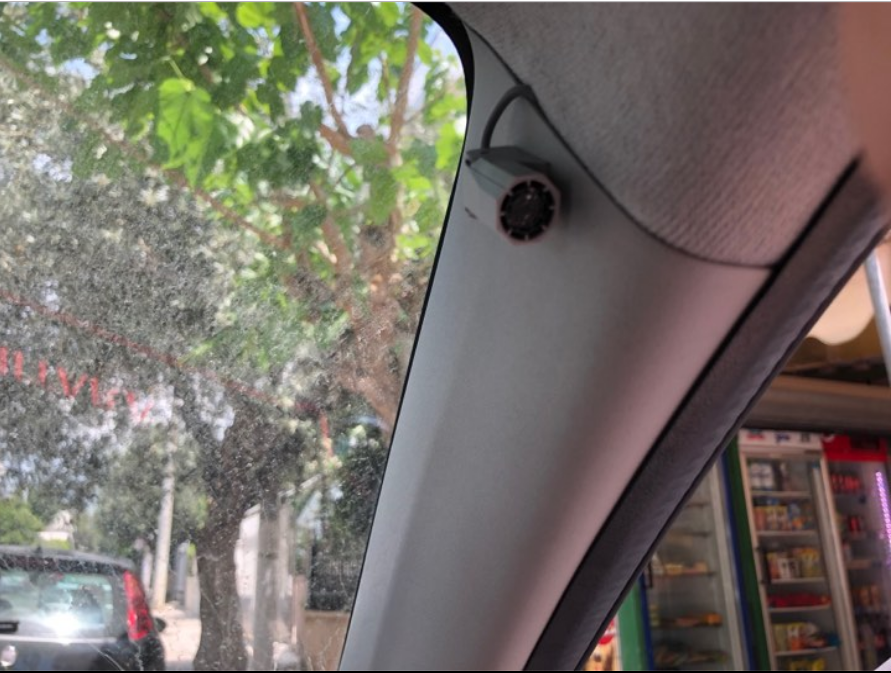

Δημοσίευσηαπό darkman » Τετ Ιουν 12, 2019 12:54 pm
Ελα Στεφανε καλημερα οχι δεν εχω βαλει κατι εγω ,οτι μου εβαλαν απο την Suzuki :( αριστερα δεξια στις κολόνες μπροστά εχει απο ενα ρανταρακι , αυτο ανιχνεύει την κίνηση ..... αλλα δεν μου πιανουν μεχρι πισω....
δεν εχει ρανταρακια το δικο σου ?
