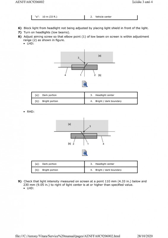

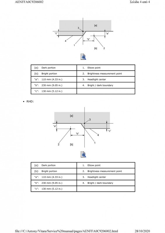

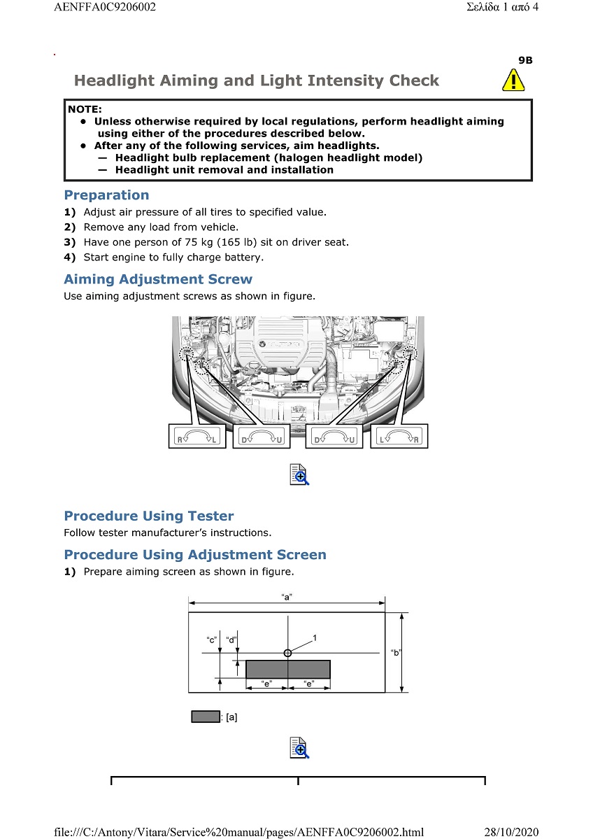

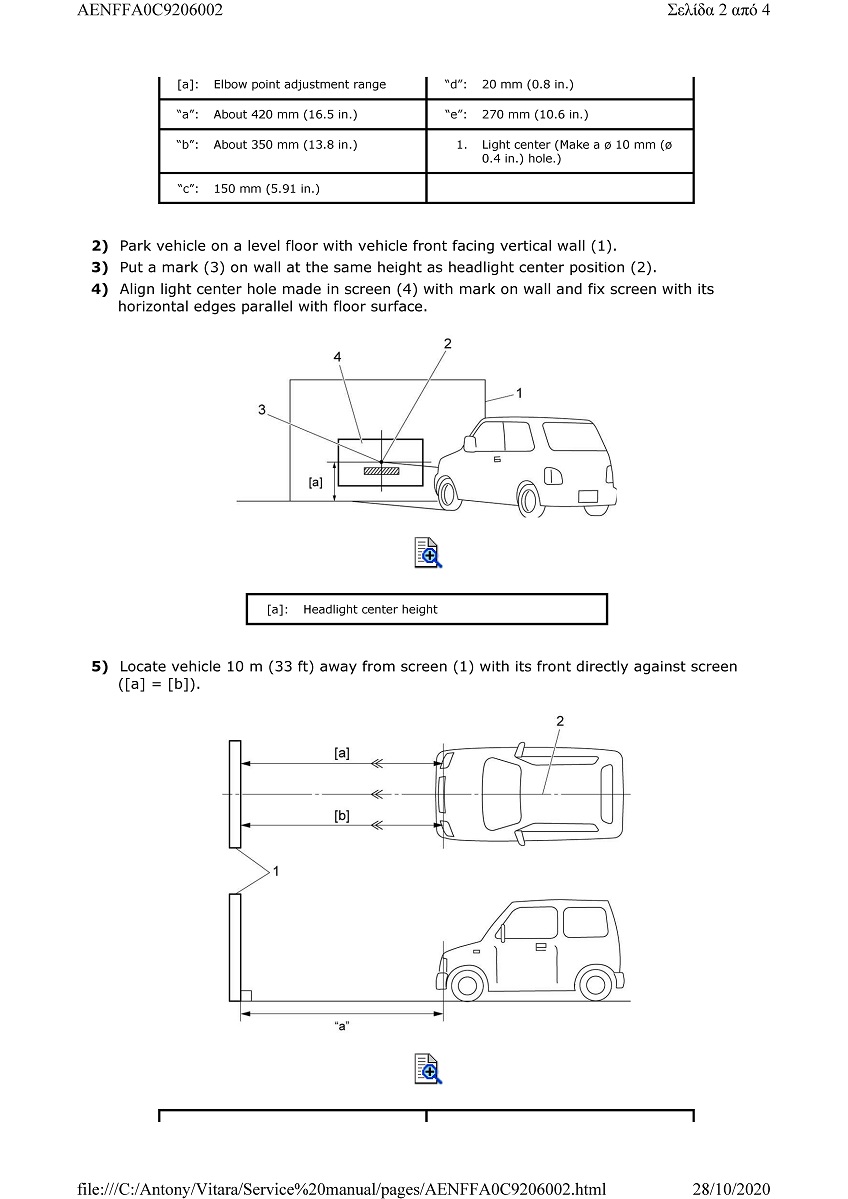

Δημοσίευσηαπό Tony Louk » Τετ Οκτ 28, 2020 12:35 pm
Αν θέλετε σωστή ρύθμιση, δείτε τι λέει ο κατασκευαστής του NV, και όχι κάτι ...τυχαίο!
Στο GLX, που η ρύθμιση γίνεται αυτόματα, δεν συνιστώ να πειράξετε τα βιδάκια, καθώς η σωστή ρύθμιση απαιτεί σύνδεση με το software της Suzuki!
(κάπου λέει ότι αν το σύστημα διαγνώσει πρόβλημα ...σταματάει να λειτουργεί!)
Δημοσιεύσεις: 9964
Re: Λαμπες
Δημοσίευσηαπό stelios8ess » Τετ Οκτ 28, 2020 1:18 pm
Αυτές οι ρυθμίσεις είναι για τις λάμπες που βάζει η Suzuki.
Αν αλλάξουμε λάμπες "χάνουμε την μπάλα"
Αυτό δεν συμβαίνει μόνο στα NV, αλλά και σε όσα αυτοκίνητα έχουν δύο λάμπες στο ίδιο φανάρι
(μεσαία - μεγάλη σκάλα) και η ρύθμιση είναι μία.
Στην περίπτωση που αλλάξουμε λάμπες, ρυθμίζουμε το φανάρι στην μεσαία σκάλα να μας ικανοποιεί
και η μεγάλη σκάλα "όπου βγει"
