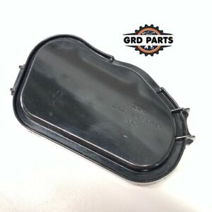

Το θεμα ηταν οτι ειχα ανοιξει τρυπες στα πισω καπακια του φαναριου για ρετροφιτινγκ των ξενον, και σε πιθανη αντικατασταση με απλες αλογονου ξανα, απλα θα εμπαζε υγρασια το φαναρι γιατι θα ηταν τρυπιο. επρεπε να κανω μοντιφα με κολλα 2 συστατικων ή /και πολυεστερα. Μεγαλος σαματας!
Στο bmw που χω, εχω αφησει τις αλογονου με τον προτζεκτορα. Ικανοποιητικο φως...
Για να καταληξω, δεν ξερω αν αξιζει αυτο του ειδους ρετροφιτινγκ σε βιταρα gl+, δεδομενου οτι το πισω καπακι στα φαναρια δεν ειναι τιποτα παρα μια λαστιχενια ταπα. Οποια τρυπα ανοιχτει, πως θα κλεισει? Με duck tape?

Ναι απ οτι βλεπω εχουν διαφορετικη διαταξη απο πισω σε σχεση με το κορσα. Εμενα ειχε στην πισω πλευρα αυτα τα καπακια με τσιμουχα και κλιπς, που επρεπε να τρυπησω. Το θεμα ηταν οτι το μπαλαστ στην πλευρα του οδηγου καιγοταν σιγουρα μια φορα τον χρονο οταν επιαναν οι ζεστες.
