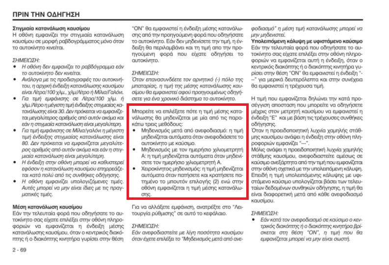

Ο μηδενισμος γίνεται αυτοματα αν το εχει ρυθμισει με το γέμισμα

Και για το NV έχει 3 επιλογές για την μέση κατανάλωση που αλλάζουν μέσα από το μενού.
