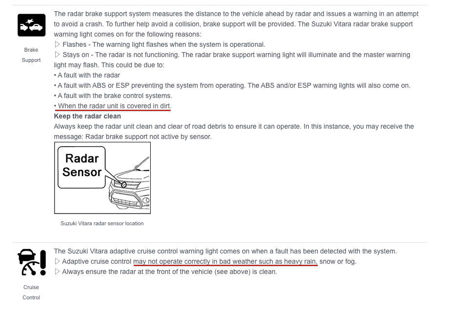

"Άναμα" λυχνιών Brake Support & Adaptive Cruise Control
Δημοσίευσηαπό Γιώργος Highland » Σάβ Ιουν 17, 2023 7:49 pm
Κάμπησα εκτάκτως για λίγες ημέρες και σήμερα που "πετάχτηκα" Αθήνα - Κινέτα και λίγο πριν τα διόδια έριχνε απίστευτη βροχή! Όλοι μείωσαν ταχύτητα και οι υαλοκαθαριστήρες δεν προλάβαιναν να αποστραγγίζουν :shock:
Πάνω στην αναμπουμπούλα αυτή μου "άναψαν" οι ενδείξεις "Brake Support" & "Adaptive Cruise Control", παράλληλα και στιγμιαία κοκκίνισε το καντράν και "έσβησαν" μετά από ένα λεπτό περίπου, όπου μειώθηκε η ένταση της βροχής.
Ξεφυλλίζοντας το manual δεν με ικανοποίησε, αλλά με κάλυψε η ιστοσελίδα "dash-lights.com" όπου πήρα απαντήσεις.
Παρατήρηση: "When the radar unit is covered with dirt". Το "dirt" το αντικαταστώ με "νερό με τον γκουβά"...
Λίγο θολή... αλλά "ας όψονται" οι ακραίες συνθήκες!
Πηγή: https://www.dash-lights.com/suzuki/vitara-dashboard-warning-lights/
Το δημοσιεύω για να υπάρχει στη "βάση" για όποιον αντιμετωπίσει κάτι παρόμοιο.
