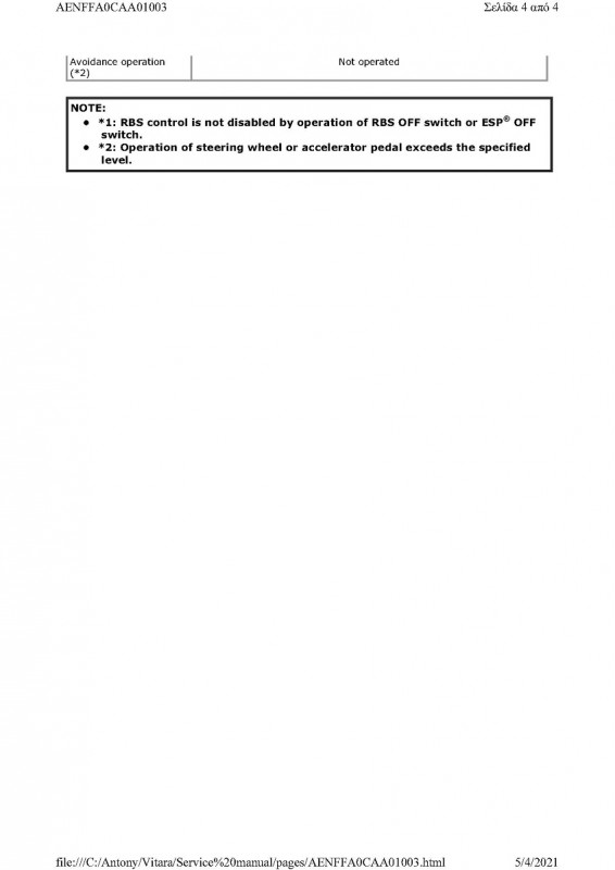

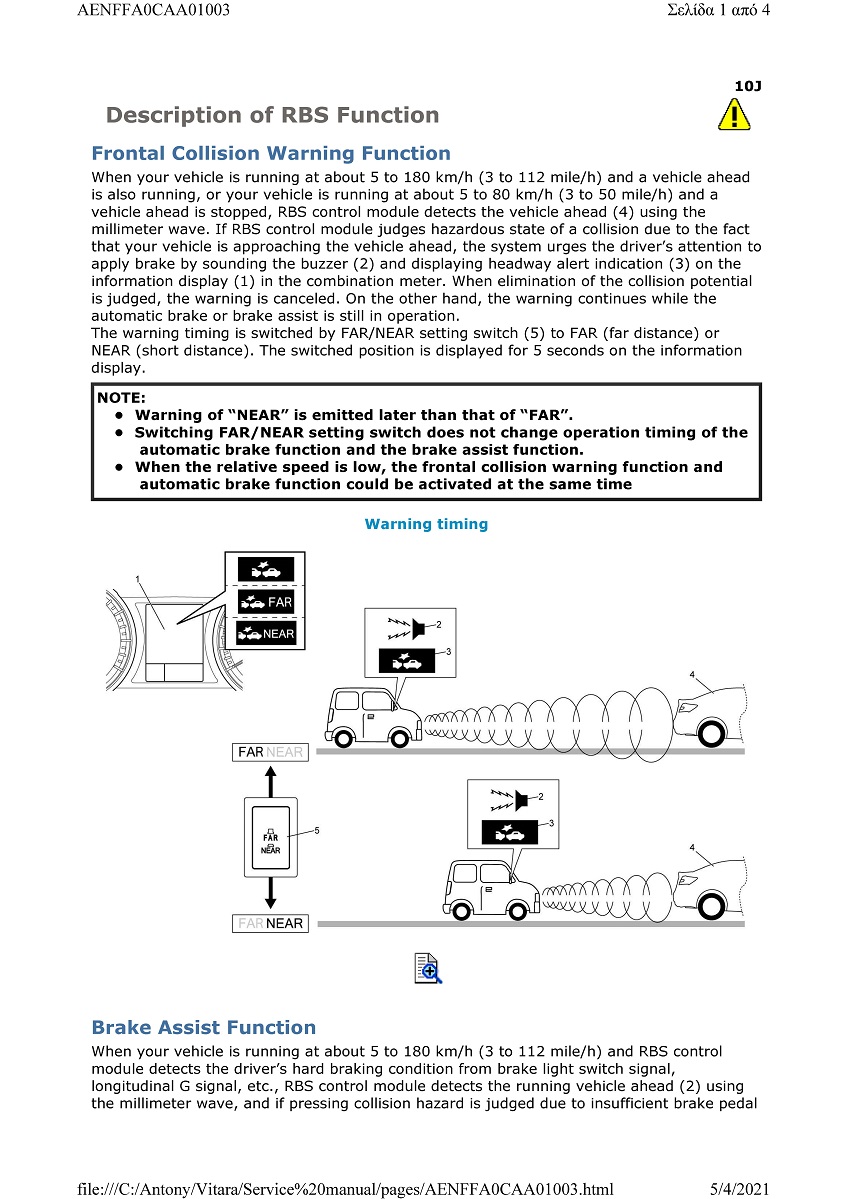

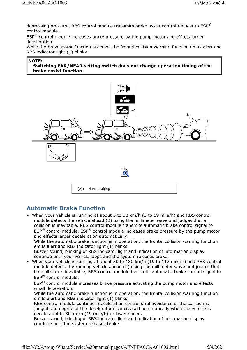

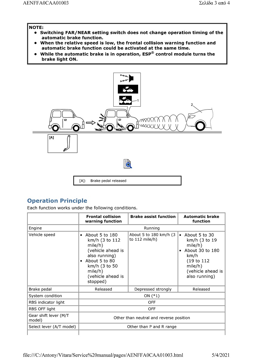

Δείτε αναλυτικά, πώς δουλεύει το σύστημα...
