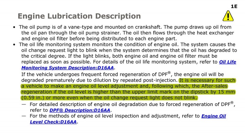

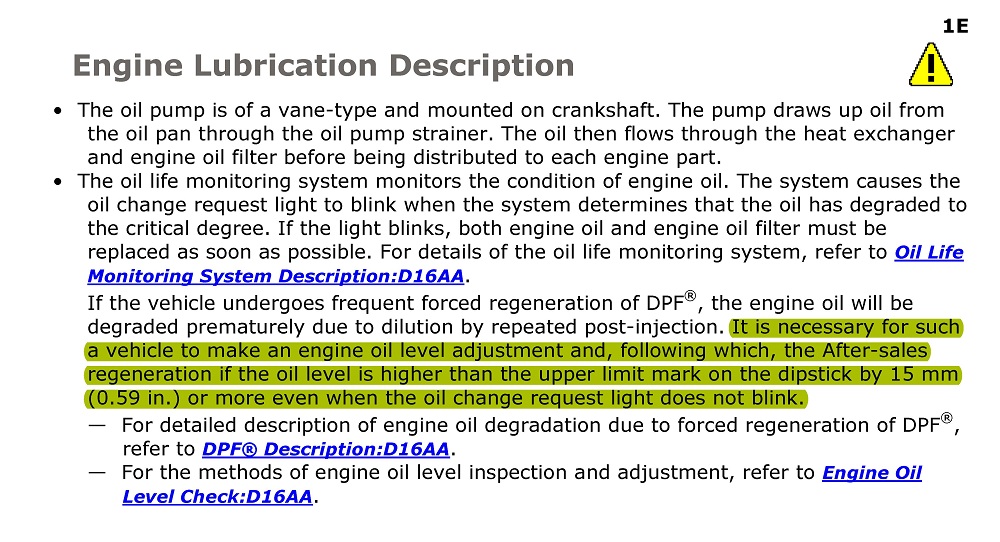

stelios8ess έγραψε:Tony
Αυτά που αντέγραψες από το manual είναι για κινητήρες Diesel με DPF
Το θέμα ανοίχτηκε για New Vitara 1.4 Boosterjet Hybrid 48V 4WD
Οι συμφορουμίτες που αναφέρονται στο θέμα έχουν βενζινοκίνητα
(εκτός από εμάς τους δύο)
Δεν μπορεί να γίνει αυτό που αντέγραψες στα βενζινοκίνητα.
Αλλά ακόμα και να μπορούσε να γίνει, θα εξατμιζόταν η βενζίνη.
Μιλάμε πάντα για γραμμάρια βενζίνης.
Αν θα πάει νερό στα λάδια (γραμμάρια) σαπουνογκριζάρουν.
Δεν παίζει ρόλο το είδος κινητήρα. Εδώ μέσα τουλάχιστον
έχει αναφερθεί πολλές φορές.
μια χαρά ισχύουν αυτά και σε κινητήρες βενζίνης. Δεν είναι βλάβη, είναι φυσιολογικό, και συμβαίνει με χρήση πόλης. Μην γεμίζεται στο max τα λάδια.
What is oil dilution?
Oil dilution is the term used to describe the increase in the oil level in the engine. This happens by the entry of fuel into the engine oil. The causes of oil dilution can be various and also depend on the fuel required (diesel or petrol).
Αν κάνεις μια διαδρομή μιας ώρας κάθε 2 εβδομάδες θα εξατμιστούν όλα τα νερά και η βενζίνη. (oil dilution λέγεται, ψάξτο)
πχ: https://addinol.de/en/products/lubrican ... -dilution/

Αλλά βρε Στέλιο, δεν είναι θεωρίες, αφού σου έδειξε και ο Αντώνης το service manual (ok από το diesel).
Μιλάμε για μικροποσότητες καυσίμου, αλλά σε ένα κινητήρα που δουλεύει για 2-3 χιλιόμετρα κάθε φορά χωρίς ποτέ να φτάνει στη θερμοκρασία λειτουργίας μπορεί να γίνει σημαντική ποσότητα.
Ο μόνος λόγος που το ανέφερα είναι γιατί κάποιος είπε ότι γεμίζει πάντα ευλαβικά με λάδι στο max, και σκέφτηκα ότι μπορεί να μην είναι καλή ιδέα.

Το να αρνείσαι όμως τις συστάσεις του κατασκευαστή (και όχι του οποιουδήποτε τυχαίου στο Youtube), ενός αυτοκινήτου τελευταίας τεχνολογίας όπως το NV, με βάση τη "μουτζουρική" σε αυτοκίνητα τεχνολογίας 40 χρόνια πίσω, είναι τελείως παράλογο.
Όπως ξέρεις πολύ καλά και συ, στο αυτοκίνητό μας αν δεν "μπριζώσεις" το κομπιούτερ στη θύρα OBD, δεν μπορείς να κάνεις σχεδόν τίποτα.
Και ναι, το NV σου τα λέει σχεδόν όλα...., όπως σου λέει "άλλαξε λάδια" μόλις περάσει 1 χρόνος, αλλά εσύ επιμένεις ότι δεν χρειάζεται! :mrgreen:
Όσο για τη στάθμη λαδιού, για το δικό μας αυτοκίνητο η Suzuki λέει : ΟΚ μέχρι 15 χιλ. πάνω από το max!

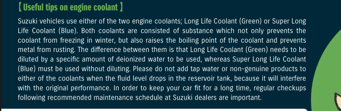

Δημοσίευσηαπό Tsepero » Δευτ Δεκ 20, 2021 7:06 pm
Διαβάζοντας την οδηγό της σουζουκι βλέπω ότι το να προσθέσεις απλά νερό (απιονισμενο ή μη) δεν είναι καλή ιδέα:
https://www.globalsuzuki.com/after_sale ... _flyer.pdf
Η διαφορά μεταξύ μπλε και πρασίνου από όσο γνωρίζω είναι ότι το πρώτο μπαίνει χωρίς να διαλυθεί ενώ το δεύτερο θέλει (με νερό;). Αναρωτιέμαι εάν το να συμπληρώσεις πράσινο ίδιων χαρακτηριστικών, κωδικών κτλ εάν δεν βρίσκεις κάτι άλλο και είσαι κάτω από το low αποτελεί πρόβλημα τελικά; Δεν ξέρω.
