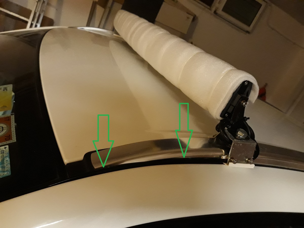

Φίλε μπορείς να δείξεις πως ακριβός πέρασες το καλώδιο από την αρχή μέχρι εκεί που μπαίνει στη μηχανή και περνάει μαζί με τα αλλά καλώδιο γιατί πέρασα και εγώ και ο ηλεκτρολόγος μου το πέρασε από τη πόρτα και μου είπε δεν υπάρχει άλλος τρόπος.

Στη πρωτη φωτο το καλωδιο παει κατω απο τις ραγες η παραλληλα ?

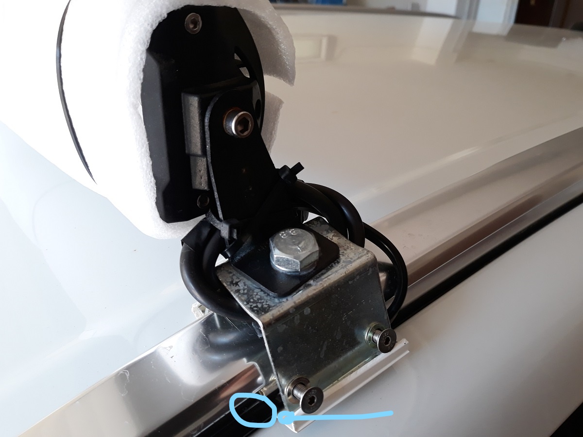

Δημοσίευσηαπό joyman » Τετ Μαρ 03, 2021 10:17 pm
αυτο που δειχνω ειναι το καλωδιο ?? δηλαδη παει παραλληλα ? και χωρις να ειναι κολλημενο δε φευγει απο τη θεση του ?

Παράλληλα...

Δημοσίευσηαπό joyman » Τετ Μαρ 03, 2021 10:28 pm
Τελεια! Και ετσι απλα χωρις να ειναι κολλημενο καθετε τεντομενο ? Και σφηνωμενο στην ακρη του παρμπριζ?
Α και κατι ακομα μπορεις σε παρακαλω να δειξεις και μεσα στο μοτερ απο ποιο σημειο ακριβος περναει στο εσωτερικο του αυτοκινιτου ?γιατι εγω βλεπω απλος μια πλεξουδα με ολα τακαλωδια μαζι κλειστα να περναει απο ενα σημειο στο οποιο δε μπορω να περασω καποιο εξτρα καλωδιο

Δημοσίευσηαπό Tony Louk » Τετ Μαρ 03, 2021 10:52 pm
Ναι έτσι κάθεται απλά τεντωμένο και σφηνωμένο.
Είχα σκοπό να το κολλήσω με ζεστή σιλικόνη, αλλά είδα ότι δεν χρειάζεται.
Το σημείο που μπαίνει μέσα, είναι αυτό που λες, που μπαίνει η πλεξούδα.
Εκεί υπάρχει μιά λαστιχένια τάπα, στην οποία κάνεις μιά μικρή τρύπα με σουβλί και περνάς μέσα το καλώδιο σφηνωτό.
Φωτό δύσκολο να πάρεις σε αυτό το σημείο (είναι πίσω και κάτω από το φίλτρο αέρα της μηχανής).
