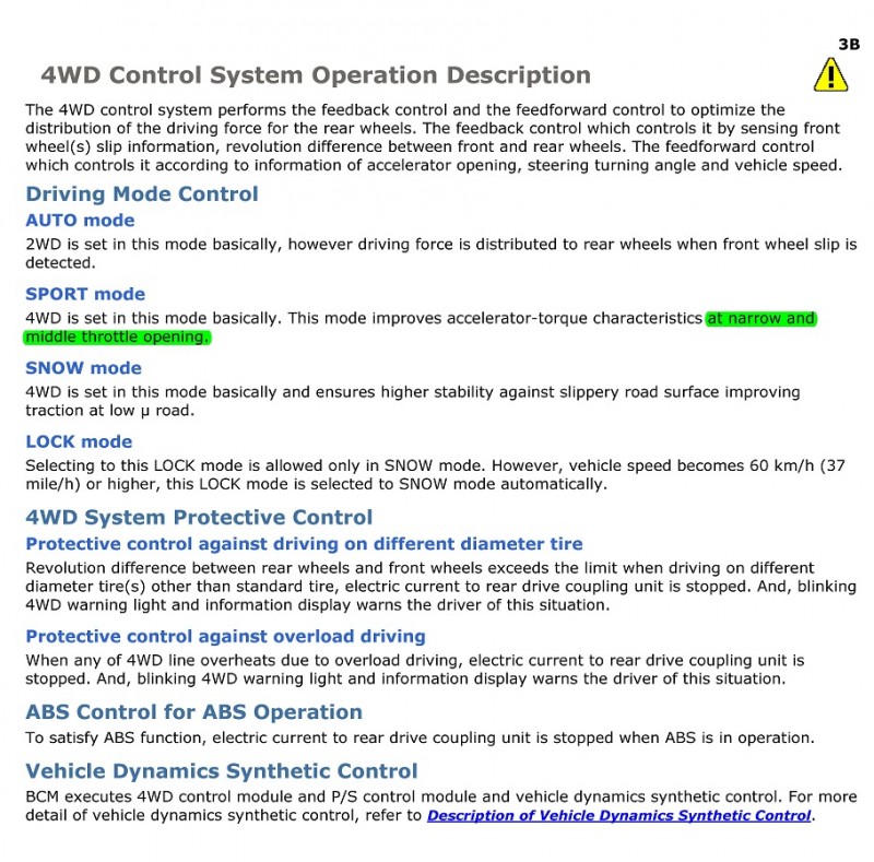

Μιά και ....χρόνος υπάρχει, είπα να το ψάξω στο service manual, και βρήκα το παρακάτω.
Με βάση αυτό απαντώ στα παραπάνω post του Παναγιώτη και του Στέλιου, αλλά και σε άλλες ...χρόνιες απορίες ότι :
1. Το σύστημα δουλεύει ακριβώς το ίδιο σε όλα τα μοντέλλα diesel και βενζίνης, καθώς η συνημμένη σελίδα είναι κοινή για όλα (όπου υπάρχει διαφορά, υπάρχουν ξεχωριστές σελίδες)
2. Το SPORT mode επιδρά στο "γκάζι" σε "middle and narrow throttle opening" δηλαδή σε μικρό και μεσαίο πάτημα. Οπότε σε "βαθύ πάτημα" του γκαζιού δεν υπάρχει διαφορά.
Άρα Στέλιο είναι σωστή η παρατήρησή σου, και λάθος του Παναγιώτη, ότι στο SPORT έχουμε μεγαλύτερη τελική.
Επίσης απαντάται και το παληό ερώτημα, αν στο AUTO έχουμε μικρότερη ισχύ και ροπή. Προφανώς η ισχύς και η ροπή είναι ίδιες, και τις έχουμε και στο AUTO, απλά πατώντας περισσότερο το γκάζι.
Και βέβαια, αν πατάμε τέρμα γκάζι (=βαρύ πόδι) δεν καίμε λιγότερο καύσιμο στο AUTO :lol:
Δημοσιεύσεις: 10057

Tony Louk έγραψε:Επίσης απαντάται και το παληό ερώτημα, αν στο AUTO έχουμε μικρότερη ισχύ και ροπή. Προφανώς η ισχύς και η ροπή είναι ίδιες, και τις έχουμε και στο AUTO, απλά πατώντας περισσότερο το γκάζι.
Όπως γράφω και σε προηγούμενο post: Είμαι με Αuto mode (χειροκίνητο σασμάν) μου κρεμάει η ταχύτητα που έχω στο σασμάν, ή θα πρέπει να κατεβάσω ταχύτητα ή θα σβήσει ο κινητήρας.
Γυρίζω σε Sport mode. Το αυτοκινητο εκτινάσσεσαι με την ήδη ταχύτητα που είχα στο σασμάν και να ανεβαίνει η στιγμιαία καταναλώσει. Την κίνηση αυτή την έκανα 100δες φορές.
Είμαι σίγουρος πως το έχουν κάνει και πολλοί άλλοι συμφορουμήτες και μπορούν να το διαβεβαιώνουν. Μπορεί στα αυτόματα σασμαν η αίσθηση να είναι μικρότερη.
Τώρα αν λέγεται αλλαγής ροπής, αλλαγή κινητήρα, μαγική κλωτσιά κλπ. Ο καθένας μπορεί να δώσει ότι ονομασία θέλει. Σαν γεγονός υπάρχει. :D
Tony Louk έγραψε:Και βέβαια, αν πατάμε τέρμα γκάζι (=βαρύ πόδι) δεν καίμε λιγότερο καύσιμο στο AUTO
Δοκιμές έκανα στα διαφορετικά mode με τον ίδιο τρόπο οδήγησης, στους ίδιους δρόμους. Τα αποτελέσματα τα έγραψα.
Αν θέλουμε ντε και καλά να κάψουμε καύσιμα στο Αuto mode φυσικά και μπορεί να γίνει
Μάλιστα μπορώ να υποδείξω πως μπορεί να γίνει στην κατηφόρα, ακόμα και στην ανηφόρα με σταματημένο το αυτοκίνητο. :mrgreen: :mrgreen:
Re: Vitara 1.4 Boosterjet Allgrip
Δημοσίευσηαπό Tony Louk » Κυρ Απρ 05, 2020 9:02 pm
Στέλιο στα προηγούμενα post έλεγα τη γνώμη μου, και μπορείς να την αμφισβητείς, ακόμα και όταν ισχυρίζομαι ότι το NV έχει 4 ρόδες...
Στο τελευταίο μου ποστάρισμα έβαλα σελίδα από τον κατασκευαστή του αυτοκινήτου.
Αν το αμφισβητείς, συζητάς με την Suzuki ή με τους ειδικούς φίλους σου..
Δημοσιεύσεις: 10057

Δημοσίευσηαπό stelios8ess » Κυρ Απρ 05, 2020 9:36 pm
Tony συμφωνούμε ότι διαφωνούμε (κάποιοι τρώνε ποπ κορν) :D
Πάω να ξηλώσω το διακόπτη που αλλάζει τα mode κατάλαβα πως
σύμφωνα με την Suzuki τσάμπα τον έχουν τοποθετήσει. :laughing-rolling: :laughing-rolling:
ΥΓ
Ρε Tony στο φύλλο του manual: 4wd control system operation description
Λίγο πριν από αυτό που υποδεικνύεις γράφει για το Sport mode:
This mode improves accelerator-torque characteristics
Μετάφραση: Αυτή η λειτουργία βελτιώνει τα χαρακτηριστικά της ροπής επιτάχυνσης
Βρε μπας και τσάμπα ξήλωσα τον διακόπτη των mode :doh:
