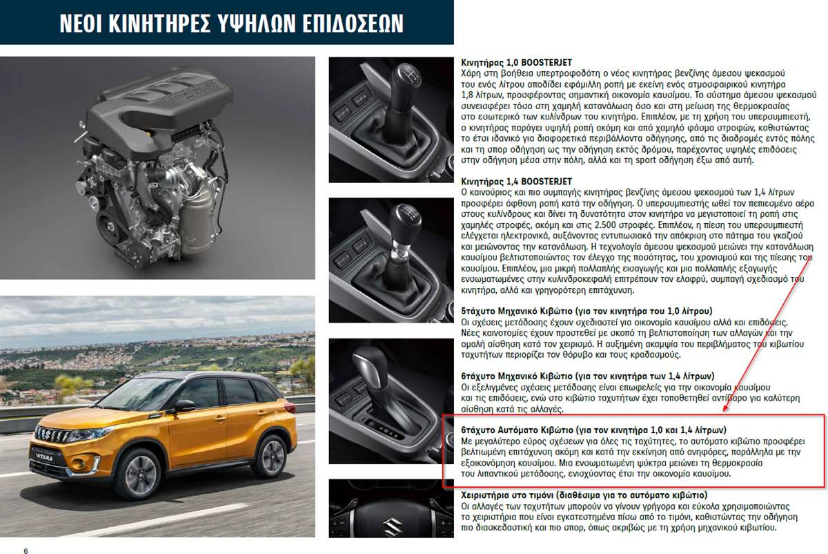

Δημοσίευσηαπό Aris11 » Τρί Φεβ 12, 2019 11:26 am
δεν αναφέρεται TCSS στο φυλλάδιο...
άρα μάλλον έχει μετατροπέα ροπής και ο πωλητής δεν έχει ιδέα από αυτόματο... μα είναι δυνατόν..
2019-02-12 09_22_43-2019-02-12 09_18_42-VITARA.pdf - Adobe Acrobat Reader DC.png
φυλλάδιο vitara
