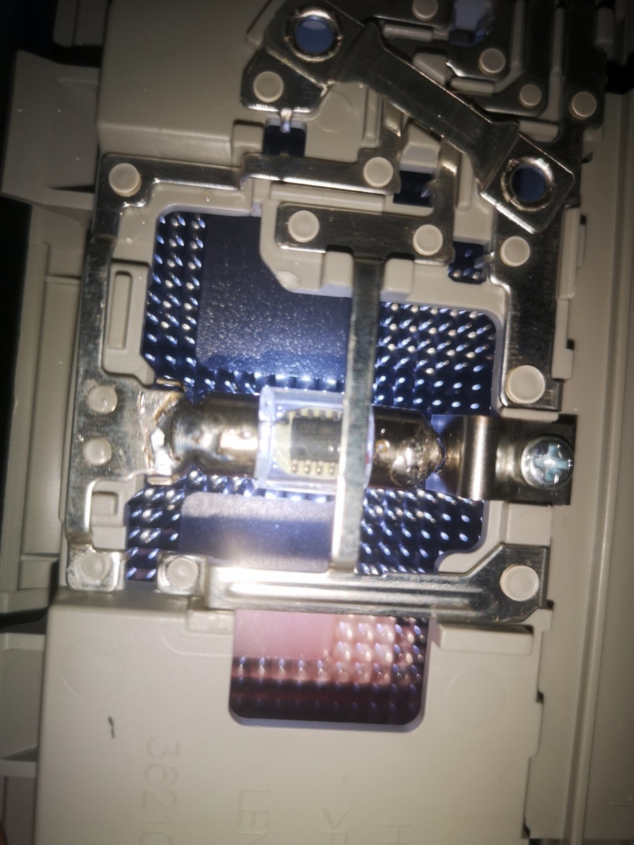

Δημοσίευσηαπό Mastoras78 » Παρ Ιαν 14, 2022 6:37 pm
Έχει αλλάξει κανείς τις λάμπες που φωτίζουν την πινακίδα με επιτυχία ? Δοκίμασα σήμερα με led Κινέζικες can bus αλλά άναβε μόνο η μία από τις δύο. Και οι δύο μαζί δε γινόταν να δουλέψουν με τίποτα. Μου αναβόσβηνε και ένα τριγωνάκι με θαυμαστικό στο καντράν. Για να σας προλάβω είχα και 3η λάμπα να δοκιμάσω και δεν ήταν θέμα θέσης αριστερά ή δεξιά. Έβαλα ξανά αυτές που είχε.
Επίσης όταν άλλαξα το φώς της πλαφονιέρας με led ο μάστορας λέει πήρε την μία επαφή στο χέρι και κόλλησε με καλάι. Σήμερα που την άνοιξα πάλι να βάλω μια πιο ισχυρή γιατί το φώς που μου είχε βάλει είναι για τα πανηγύρια, διαπίστωσα ότι όπως είναι κολλημένη η επαφή δε μπορώ να αλλάξω λάμπα. Αν κατάλαβα καλά χωρίς να είμαι ειδικός στα ηλεκτρολογικά, πρέπει να χαλάσει η επαφή που έφτιαξε και να γίνει νέα για να βάλω άλλη λάμπα. Είναι δύσκολο αυτό? Εμπεριέχει κινδύνους που δεν έχω υπολογίσει ?

Δημοσίευσηαπό Mastoras78 » Παρ Ιαν 14, 2022 8:11 pm
ε δεν άντεξα να περιμένω μέχρι αύριο και πήγα τώρα :mrgreen:
όπως κοιτάς τη φωτογραφία η αριστερή πλευρά της λάμπας που κάνει επαφή είναι κολλημένη στο λαμάκι...

Δημοσίευσηαπό eliaszim » Παρ Ιαν 14, 2022 8:55 pm
Οντως η λάμπα φαίνεται να είναι κολλημένη με κόλληση από την μια μεριά,δεν ξέρω γιατί
το έκανε ,ίσως αυτή που έβαλε να μην είχε σωστή εφαρμογή και την σταθεροποίησε έτσι.
Τώρα εάν η νέα λάμπα είναι σωστή σε διαστάσεις και τύπο θα πρέπει να βγεί η παλιά και
να καθαριστεί το σημείο από το καλάι για να εφαρμόσει σωστά :-)

Δημοσίευσηαπό GATOZ » Παρ Ιαν 14, 2022 9:14 pm
χαχαχ
στο αριστερο μερος η επαφη γινεται με ελασμα που πεταγεται προς τα πανω
ο τυπος εχωσε το κατσαβιδι για να βγαλει τη λαμπα κατω απο το ελασμα και το εσπασε
μιλφΑμαν

Δημοσίευσηαπό Dim77 » Παρ Ιαν 14, 2022 9:20 pm
Ο GATOZ είναι γάτος!
Το έσπασε ο μάστορας (όχι ο 78 χαχαχα) και είπε ας βάλω καλάι...
Αλλά και εσύ Φώντα έχεις λυσσάξει :lol:
Άσε τα μαμά λαμπάκια, μια χαρά είναι.
Το καλό με το καλάι είναι ότι όπως μπαίνει, βγαίνει κιόλας (από έμπειρο για να μην πασαλλειψει το καλάι παντού)...
