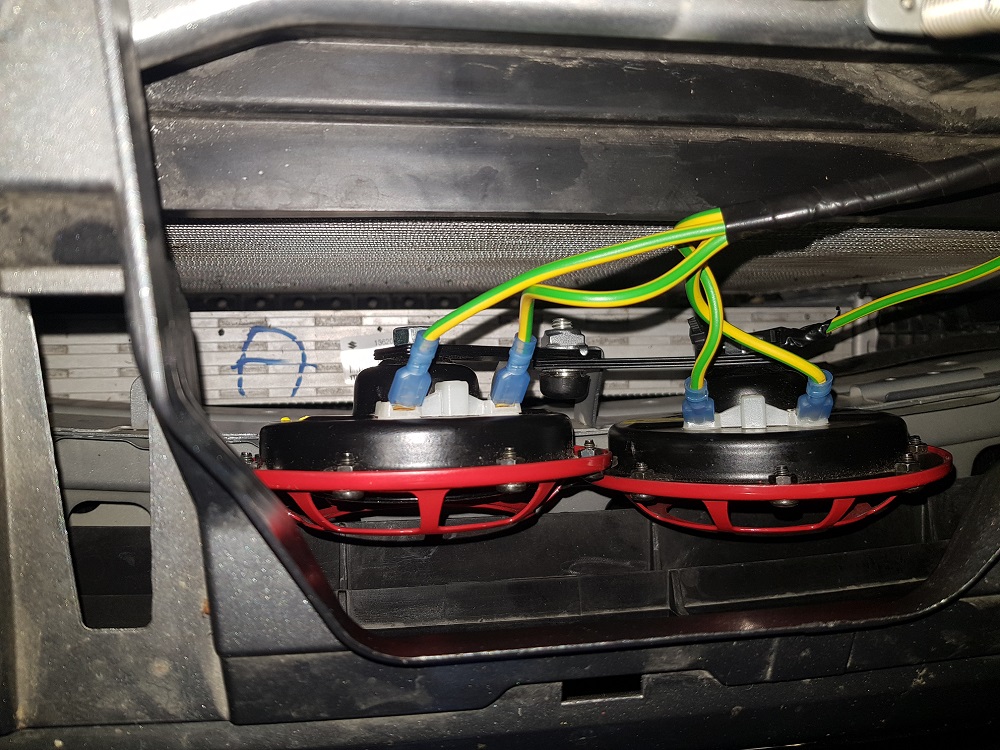

Δημοσίευσηαπό shaolin » Δευτ Νοέμ 05, 2018 9:44 pm
fwto 1
Λοιποοοοοοοον
σημερα ηρθε και η κορνα!!! εγινε και η τοποθετηση,ασχολήθηκα 2 ωρες γιατι εκανα δουλεια ΑΑΑ τωρα πλεον ακουγετε οπως πρεπει,δεν βγηκαν προφιλακτηρες παρα μονο το ρανταρ για να μπορεσω να κανω δουλεια

Re: Ηχος κορνας
Δημοσίευσηαπό stelios8ess » Δευτ Νοέμ 05, 2018 9:57 pm
Δοκίμασες τον συναγερμό δουλεύει :?:
Πάντως καλή δουλεία φαίνεται πως έκανες :clap: :clap: :clap:

Re: Ηχος κορνας
Δημοσίευσηαπό batfalcon » Κυρ Ιαν 13, 2019 4:04 pm
Σημερα την αντικατεστησα κι εγω.
Το ρανταρ ξεβιδωνεται ΜΑΖΙ ΜΕ ΤΗ ΒΑΣΗ ΤΟΥ.
Η προσβαση απο πανω προς τα κατω ειναι ευκολη.
Ενα γερμανοπολυγωνο 10 κι ενα 12 χρειαζονται.
Εκανα δοκιμη με τον συναγερμο, δουλευει κανονικοτατα!
Εντουτοις ο ηχος της ειναι μεν πιο οξυς, αλλα ΔΕΝ ΞΥΠΝΑΕΙ ΠΕΘΑΜΕΝΟΥΣ. Μαλλον στο μελλον θα ξανα αλλαχθει με τα διπλα που βλεπω πιο πανω...
