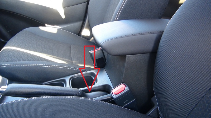

Μου έπεσε το κλειδί του σπιτιού μέσα στο χειρόφρενο...
Ξέρει κανείς να μου πει πως ξεκουμπώνει η κονσόλα για να το βγάλω? Έψαξα και στο YouTube μήπως βρω κανένα βίντεο που να το δείχνει αλλά δεν...

Αν και περιγράφει την αντίστροφη διαδικασία, θα βγάλεις άκρη :D

Είναι κουμπωτό το περιμετρικό πλαστικό μαζί με τις ποτηροθήκες οπότε τράβα το προς τα πάνω και θα βγει.

Το σκέφτηκα κι εγώ με το μαγνητάκι αλλά τα κλειδιά μου δεν μαγνητίζονται. Πέρασα από μια Suzuki να μου δείξουν πως βγαίνει και μου το έβγαλαν εκεί.
Βέβαια μου κούμπωσαν στραβά μετά τα πλαστικά και νομίζω πρέπει να μου έσπασαν κάποια κλιπς από τη βάση + κάτι γρατσουνιές από το κατσαβίδι αλλά τέλοσπάντων η δουλεία έγινε.

Για τη ρύθμιση του χειρόφρενου, απαιτείται η να βγεί απο την πίσω πλευρά η κονσόλα, δεν θυμάμαι αν την έβγαλε ολόκληρη
ή μόνο την ανασήκωσε από την πίσω πλευρά και ρύθμισε το χειρόφρενο. και σε μένα έσπασε κάποιο κλίπ και γρατζούνισε
λίγο την κονσόλα με το κατσαβίδι. (που θα πάει θα μάθουνε κάποια στιγμή). :mad:

Ο Γερμανός εξηγεί το πως γίνεται

Α μπράβο αυτό το βίντεο έψαχνα, το είχα δει όταν πήρα το αμάξι το 2015 (νομίζω κάπου το είχαμε ξανανεβάσει εδώ στο φόρουμ) και δε μπορούσα να το βρώ.

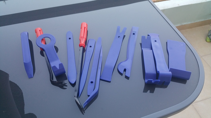

Εύκολο είναι να βγεί, για να πιάσεις τα ψιλά σου ή ότι άλλο έχει πέσει εκεί μέσα αρκεί να ξεκουμπώσεις μόνο το ασημί πλαστικό, τα άλλα (ποτηροθήκες, τεμπέλης κλπ) δε χρειάζεται. Αν έχεις και αυτά τα σετάκια με τις σπάτουλες που έχουν οι ταπετσοέριδες θα έιναι ακόμα πιο εύκολο και χωρίς γρατσουνιές.

vagelisfil έγραψε:Α μπράβο αυτό το βίντεο έψαχνα, το είχα δει όταν πήρα το αμάξι το 2015 (νομίζω κάπου το είχαμε ξανανεβάσει εδώ στο φόρουμ) και δε μπορούσα να το βρώ.
Όσοι έχετε τετρακίνητες εκδόσεις, προσοχή με τον διακόπτη του AllGrip!
Τα πλαστικά εργαλεία που θέλεις--->

Τα έχω, κατέβηκα το πρωί το ξαναέβγαλα και το έβαλα καλά γιατί μου το βάλανε στραβά στην αντιπροσωπεία. Τελικά δεν είναι τίποτα, πολύ εύκολη διαδικασία.
