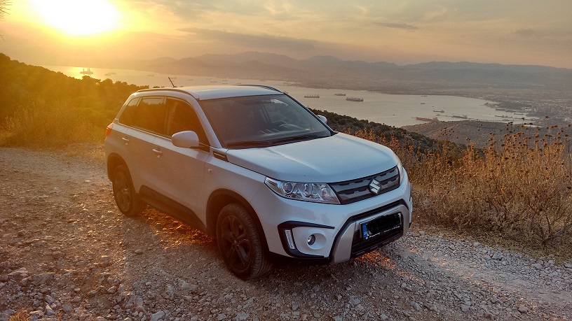

Δημοσίευσηαπό fiverg » Δευτ Σεπ 05, 2016 8:37 pm
Να' μαστε εν τω εν λόγω όρος

Re: Χίλιασα κι εγώ...
Δημοσίευσηαπό mitsosstr636r » Δευτ Σεπ 05, 2016 8:57 pm
Πολύ όμορφη φωτογραφία!
:clap:
Δημοσίευσηαπό ΜΩΡΑΙΤΗΣ » Τρί Σεπ 06, 2016 8:19 am
Πανέμορφο :dance: :dance: :dance: :dance: :dance:
Δημοσίευσηαπό geonv » Τρί Σεπ 06, 2016 10:05 am
Ωραιος!!!!
geonv
Δημοσιεύσεις: 261
Εγγραφή: Τετ Σεπ 30, 2015 11:51 am
Λάστιχα: geo at/fedima mud
Suspension: mad elat.
Aka: tango
Δημοσίευσηαπό theo_ts » Τρί Σεπ 06, 2016 11:18 am
Πολυ ωραία φωτο :clap:
