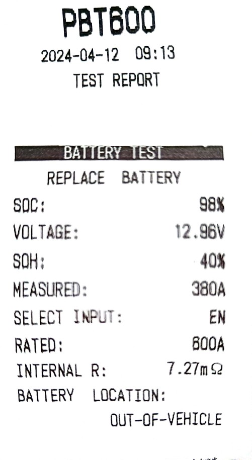

Σημερα ατο σέρβις, εκαναν αυτη τη μετρηση και μου ειπαν πως σε λιγο καιρο θα θελει αλλαγη.
Το start/stop δουλευει κανονικα.
Οι μετρησεις στο bosch είναι: σβηστος κινητήρας περιξ του 11.8, κινητήρας ενεργος περιξ του 12.7 με καποια διαστηματα στο 14 ( συνηθως εν κινησει)
3.5 χρονια την εχω.

Έχω δει ένα βιντεάκι στο οποίο οι μπαταρίες κλειστού τύπου (μπορεί να) παίρνουν υγρά μπαταρίας από αυτά που βάζαμε παλιά. Νομίζω ότι γίνεται, καθώς το πάνω μέρος της μπαταρίας δύναται να ανοιχθεί. Προσπάθησε να το δεις και θα της δώσεις παράταση ζωής. Δυστυχώς δεν το ήξερα και έτσι δεν είχα την ευκαιρία να το δοκιμάσω πριν κάνω κι εγώ αντικατάσταση.

Αν κάποιος την ανοίξει ας δώσει πληροφορίες ετσι για πειραματισμό....

Σε όλες τις μπαταρίες, σφραγισμένες ή όχι, μπορούμε να συμπληρώσουμε νερό ανοίγωντας τα καπάκια.
Μόνο στις AGM δεν μπορούμε.

Ειδα οτι στην μαμα exide εχει κάτι εγκοπές το πλαστικό.
Να ασκήσω πίεση εκει και να ανοίξω το πλαστικό?
Βασικά αξίζει τον κόπο? Και εγω πλέον ειμαι στο 75% με αντισταση κοντα στα 4mΩ
Ταση 12.2 volt

david_bodo έγραψε:Να ασκήσω πίεση εκει και να ανοίξω το πλαστικό?
Ναι
david_bodo έγραψε:Βασικά αξίζει τον κόπο?
Δεν χάνεις τίποτα!
