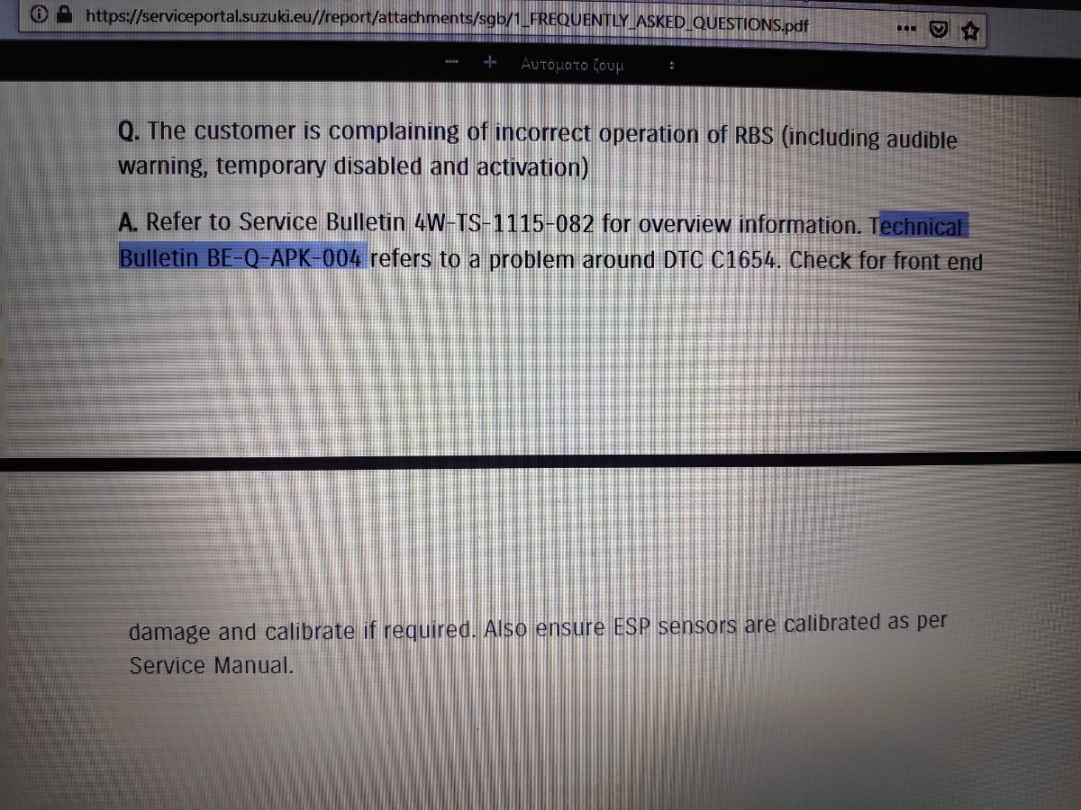

Ενα αποσπασμα απο καποιο "service portal" στο οποιο επεσα κατα τυχη...
Καλιμπραρισμα στο ESP λεει στο τέλος..το εχει κανει κάποιος?
StefanosM
Δημοσιεύσεις: 628
Τοποθεσία: Αθήνα - Β. Εύβοια
Aka: StefanosM
Re: Radar Brake Support
Δημοσίευσηαπό Tony Louk » Κυρ Οκτ 13, 2019 4:34 pm
StefanosM έγραψε:Καλιμπραρισμα στο ESP
Θεωρώ ότι είναι παντελώς άσχετο με το πρόβλημα!
