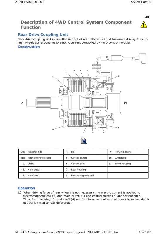

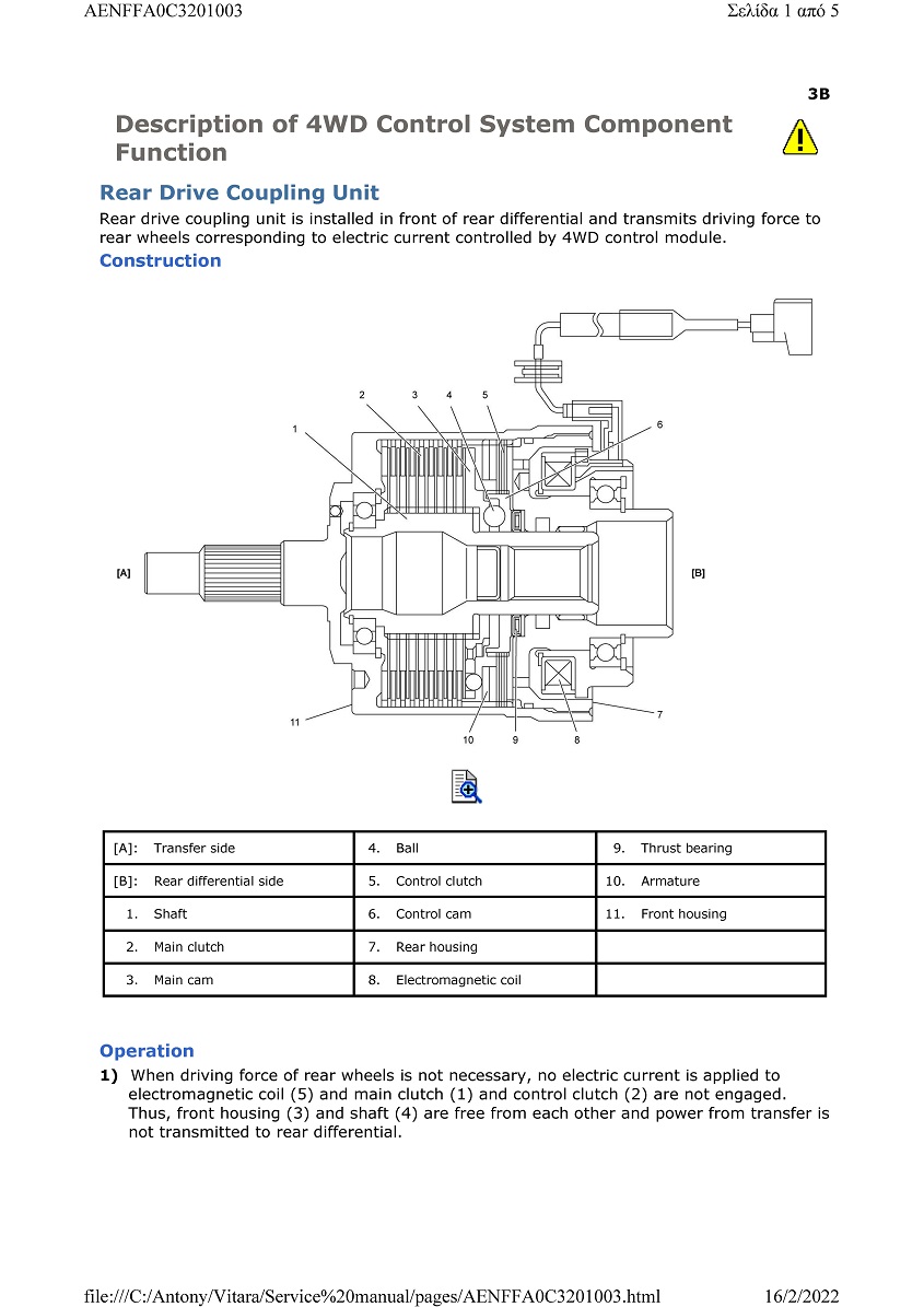

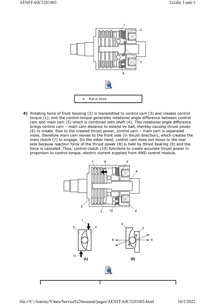

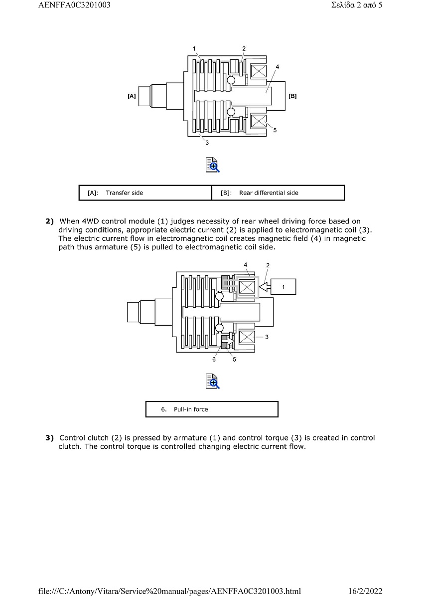

Tony Louk έγραψε:Άρη δεν υπάρχει viscus coupling...,
Όντως δεν είναι viscus coupling αλλά ηλεκτρομαγνητικό coupling!
Δημοσιεύσεις: 10056

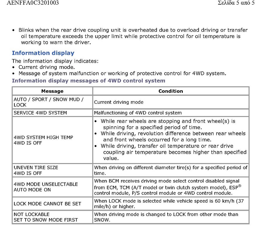

Δημοσίευσηαπό Aris11 » Τετ Φεβ 16, 2022 9:03 pm
Ωραιος Αντωνη!
Αρα κραταω οτι το μήνυμα δεν εμφανίζεται απαραίτητα σε υπερθέρμανση αλλά και αν οι πισω ροδες εχουν κολησει ενώ οι εμπρος σπιναρουν για καποιο προκαθορισμένο χρονο στο control module.

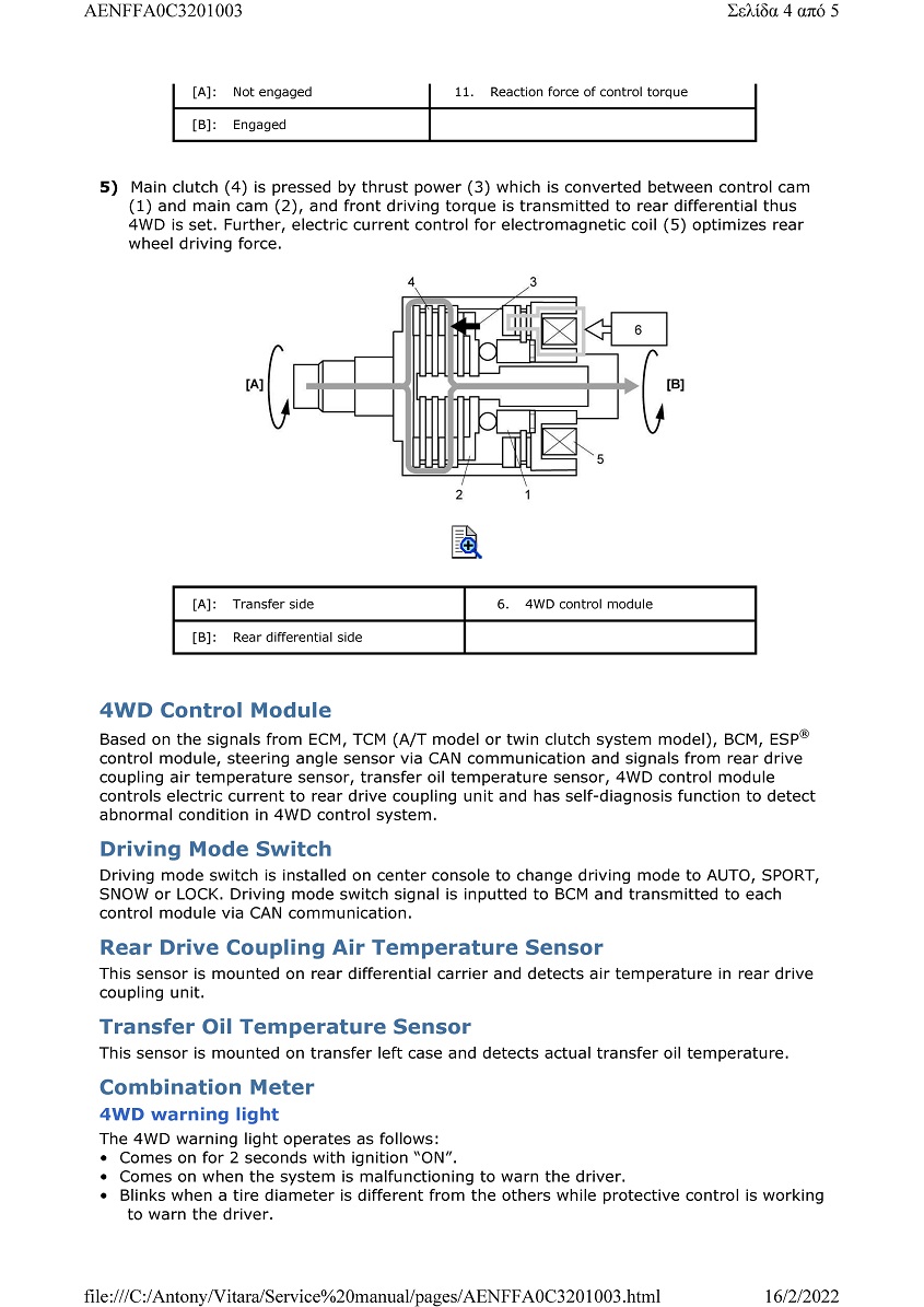

Re: Άναψε το λαμπάκι τετρακίνησης
Δημοσίευσηαπό Tony Louk » Τετ Φεβ 16, 2022 9:16 pm
Νομίζω υπερθέρμανση είναι σε κάθε περίπτωση (όπως λέει και αριστερά στον πίνακα), και δεξιά εξηγεί πότε συμβαίνει....
Ίσως το "Uneven Tire size" να μη προκαλείται από υπερθέρμανση :?: :?: :?:
