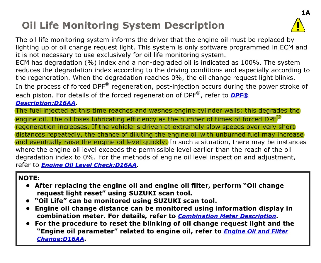

Tony
Αυτά που αντέγραψες από το manual είναι για κινητήρες Diesel με DPF
Το θέμα ανοίχτηκε για New Vitara 1.4 Boosterjet Hybrid 48V 4WD
Οι συμφορουμίτες που αναφέρονται στο θέμα έχουν βενζινοκίνητα
(εκτός από εμάς τους δύο)
Δεν μπορεί να γίνει αυτό που αντέγραψες στα βενζινοκίνητα.
Αλλά ακόμα και να μπορούσε να γίνει, θα εξατμιζόταν η βενζίνη.
Μιλάμε πάντα για γραμμάρια βενζίνης.
Αν θα πάει νερό στα λάδια (γραμμάρια) σαπουνογκριζάρουν.
Δεν παίζει ρόλο το είδος κινητήρα. Εδώ μέσα τουλάχιστον
έχει αναφερθεί πολλές φορές.
