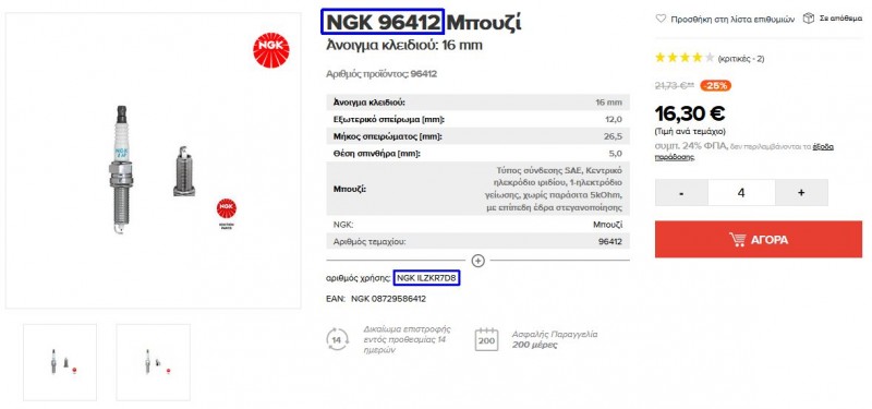

Ευχαριστούμε Λεωνίδα. Έδειξες τον δρόμο για το πώς να το χειριστούμε.
Για ενημέρωση των ενδιαφερόμενων, το μπουζί του NV με τον 1,4 βενζινοκινητήρα (K14C) είναι το: NGK ILZKR7D8 (96412)
Μπουζί για το NV K14C
