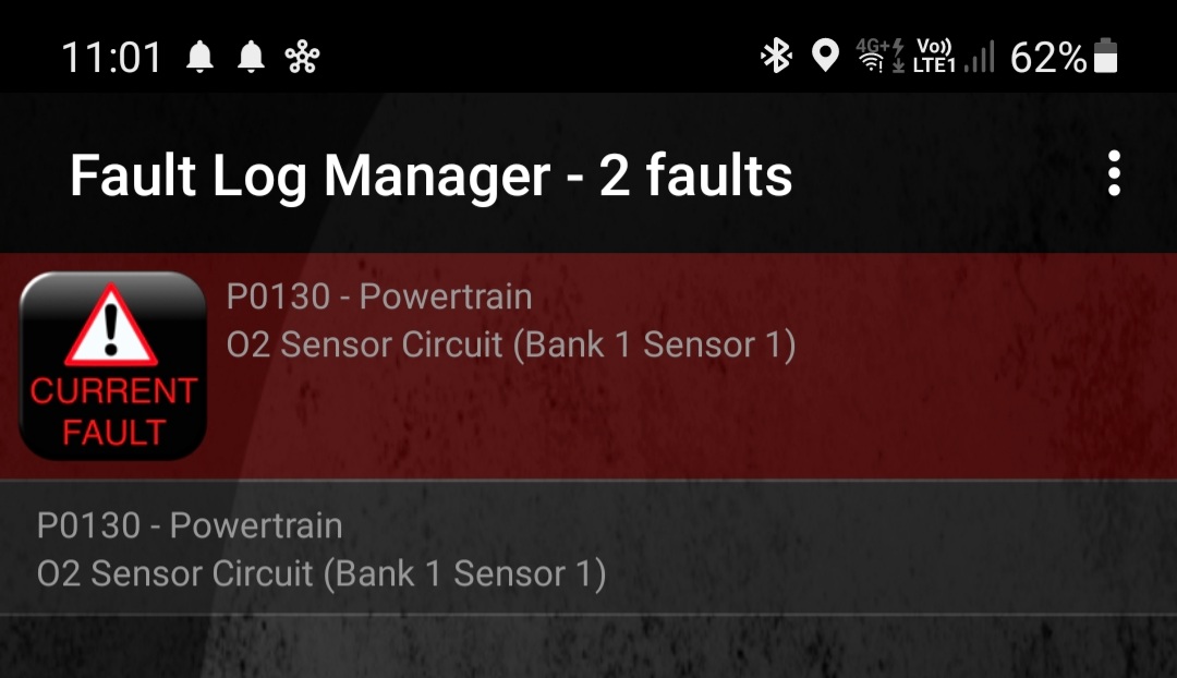

Δημοσίευσηαπό vagelisfil » Τετ Ιαν 12, 2022 2:19 pm
Χθες βράδυ ταξίδευε η γυναίκα εθνική και ξαφνικά της άναψε το λαμπάκι "check engine" χωρίς άλλη ένδειξη στην οθόνη (και επιπλέον απενεργοποιήθηκε και η ένδειξη προτεινομένης αλλαγής ταχύτητας) ή να καταλάβει κάτι περίεργο στο αυτοκίνητο.
Έφτασε κούτσα-κούτσα σπίτι, σήμερα κουμπώνω στην obd δύο διαγνωστικά που έχω και μου βγάζουν τον παρακάτω κωδικό.
Επειδή σήμερα είχε να κάνει άλλο μεγάλο ταξίδι της είπα να περάσει από μια Suzuki να το δούνε. Πήγε της είπαν ότι μάλλον είναι στα τελευταία του ο αισθητήρας λ. Κόστος γνήσιου κάπου 380-400€.
Μπορεί το αυτοκίνητο να κινείται για ένα διάστημα μέχρι να τον αλλάξουμε ή θα γίνει μεγαλύτερη ζημιά?
Ημιτασιόν ξέρει κανείς τι τιμές παίζουν και αν αξίζει?

Δημοσίευσηαπό kostasRS » Τετ Ιαν 12, 2022 2:35 pm
Ποσα χιλ εχει το αμαξι;

Δημοσίευσηαπό vagelisfil » Τετ Ιαν 12, 2022 2:54 pm
Κάπου 130.000+

Δημοσίευσηαπό stelios8ess » Τετ Ιαν 12, 2022 10:28 pm
Πες να βγάλουν το αισθητήρα και να τον καθαρίσουν μπας και στρώσει.
Το να κυκλοφορήσει μερικά km έτσι το αυτοκίνητο δεν παθαίνει κάτι.
Το μόνο που φοβάμαι είναι να μη μπει σε ασφαλή λειτουργία (ρελαντί)
στην μέση του δρόμου :think:

Δημοσίευσηαπό panoshm » Σάβ Ιαν 15, 2022 4:33 pm
vagelisfil έγραψε:μάλλον είναι στα τελευταία του ο αισθητήρας λ. Κόστος γνήσιου κάπου 380-400€.
Πόσοοοοοοοο??????????? :shock: :shock: :scared-eek: :scared-eek: :scared-eek: :scared-shocked: :scared-shocked:

Δημοσίευσηαπό vagelisfil » Σάβ Ιαν 15, 2022 8:48 pm
Ξανα-άναψε άλλες 2 φορές η ένδειξη και το έσβησα μόνος μου με το διαγνωστικό. Άρα μάλλον τα κακάρωσε ο κύριος "λ".
Από βδομάδα θα πάρω στο συνεργείο που το πηγαίνω να μου βρει ανταλλακτικό και να πάω να το φτιάξω. Ελπίζω να μη γίνει κάποια σοβαρή ζημιά μέχρι τότε γιατί το αμάξι κινείται συνεχώς και κάνει καθημερινά μεγάλα ταξίδια.
Τώρα που γύρισε η γυναίκα και το είχα εγώ διαπίστωσα ότι εκτός από την ένδειξη αλλαγής ταχύτητας που δεν υπάρχει πλέον, έχει απενεργοποιηθεί και το star-stop (χωρίς ένδειξη) και δεν λειτουργεί ούτε το cruise control ούτε το limit.
Επίσης αυτό που με προβληματίζει πολύ αν και δεν είμαι εντελώς σίγουρος, αλλά έχω την αίσθηση ότι τώρα το αυτοκίνητο δεν κάνει αναγγενήσεις στο dpf. Σήμερα ανέβηκα και κατέβηκα Θεσσαλονίκη και δεν αισθάνθηκα πουθενά στη διαδρομή το γνωστό κλώτσιμα στο γκάζι. Ελπίζω να μην απενεργοποιεί τη λειτουργία και βρω το dpf κάρβουνο μέχρι να αλλαχθεί ο αισθητήρας.

Δημοσίευσηαπό stelios8ess » Σάβ Ιαν 15, 2022 10:18 pm
Τζάμπα το παλεύεις, μια περίπτωση (σπάνια) να στρώσει είναι να βγει και να καθαριστεί.
Μη κάνεις μεγάλες διαδρομές. Μπορεί να σε αφήσει στον δρόμο. Τα φοβάμαι τα NV :D
Ακύρωσε πολλά, το επόμενο είναι να μπει σε safe mode για να προστατέψει το εαυτό του.
