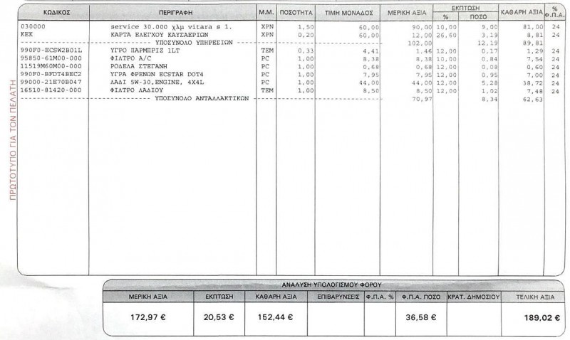

Είμαι λίγο εκτός θέματος γιατί το δικό μου είναι το δεύτερο σέρβις αλλά το δείχνω για να πάρετε μια ιδέα τί έρχεται. Από τον γνωστό "Ομιλο"
Το αστείο της υπόθεσης είναι ότι αναφέρει για σερβις των 30.000 χλμ αλλά το αυτοκίνητο (κυρίως λόγω καραντίνας) έχει μόλις 12.300 χλμ., απλά έκλεισε διετία.
Τώρα γιατί τα υγρά φρένων και το φίλτρο καμπίνας (μάλλον φίλτρο κομπίνας έπρεπε να το λένε) πρέπει να αλλάζουν ακόμα και με σταματημένο το αυτοκίνητο, με ξεπερνάει.
ΦΣ (φιλική συμβουλή) Πριν το πάτε για σέρβις, γεμίστε μέχρι επάνω τα πιτσιλιστήρια, τα ψυγεία, αδειάστε τα τασάκια, τινάξτε τα πατάκια
γιατί αν δεν το κάνετε, θα το κάνουν αυτοί για εσάς και θα σας χρεώσουν ανάλογα :( :-)
