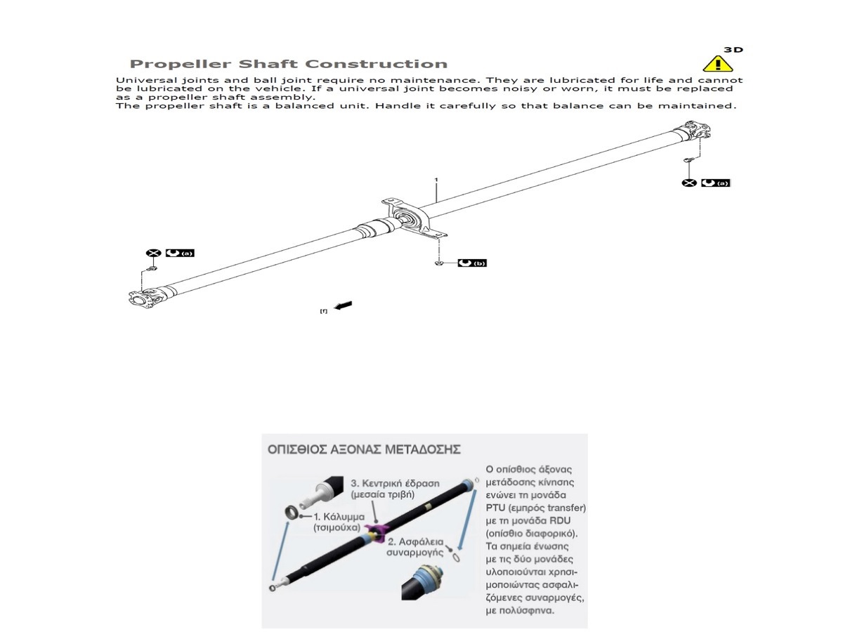

Δημοσίευσηαπό eliaszim » Δευτ Φεβ 17, 2020 11:41 am
Δύο εικόνες που βρήκα για το άξονα.Η μια είναι απο το s.r. του nv και
η δεύτερη από το renegade που το συγκεκριμένο εξάρτημα μοιάζει
αρκετά με το δικό μας :think:

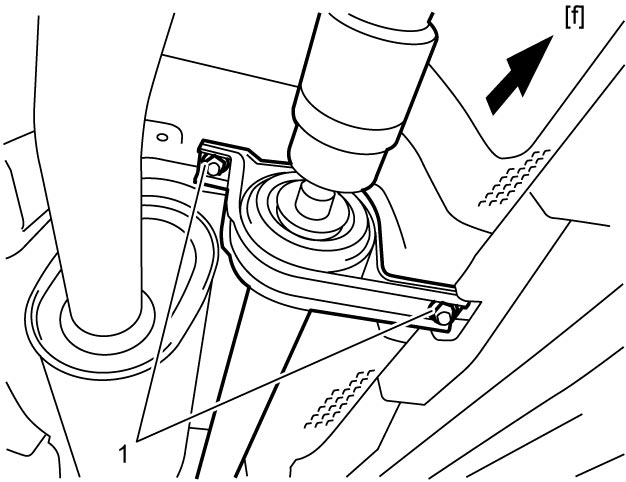

Re: Θόρυβος από το μπροστινό σύστημα
Δημοσίευσηαπό stelios8ess » Δευτ Φεβ 17, 2020 12:27 pm
Μια χαρά τα γράφεις Ηλία :D
Ο συγκεκριμένος άξονας δίνει κίνηση στο πίσω διαφορικό. Τον έχουν μόνο τα NV Allgrip.
Η μεσαία βάση στήριξης λέγεται μεσαία τριβή Το (b) στην πρώτη εικόνα του Ηλία.
Είναι αυτό από κοντά
Λογικά μέσα στην βάση έχει ρουλεμάν το οποίο κάποια στιγμή χαλάει. Ο άξονας γυρίζει πάντα όταν το αυτοκινητο κινείται.
Οι προβληματισμοί μου είναι (διαβάζοντας τα γραφόμενα των συμφορουμητών) γιατί δεν μπορούμε να αλλάξουμε μόνο την βάση με το ρουλεμάν. :think:
Δηλαδή αν χαλάσει κάποιος σταυρός που έχει μπρος πίσω ο άξονας, πάλι όλο τον άξονα θα αλλάξουμε. :doh:

Δημοσίευσηαπό eliaszim » Δευτ Φεβ 17, 2020 2:25 pm
Εμένα Στέλιο με προβληματίζει η τσιμούχα που αναφέρει και πιο πάνω ο Πέτρος που αν την
δείς και στο δικό σου δεν είναι και στην καλύτερη κατάσταση.Δεν ξέρω πως ήταν καινούργια
αλλά σίγουρα έχει αρχίζει να αλλοιώνεται και εάν η φθορά της προκαλεί θόρυβο και για την
αντικατάστασή της χρειάζεται να αλλαχθεί όλος ο άξονας τότε.. :angry-banghead: .
Δημοσίευσηαπό stelios8ess » Δευτ Φεβ 17, 2020 2:46 pm
Αυτή η τσιμούχα προστατεύει το εν λόγο ρουλεμάν ή
είναι πιο μπροστά για να προστατεύει το καρέ από λάσπες
και νερά :?:
Δημοσίευσηαπό T. Petros » Δευτ Φεβ 17, 2020 3:28 pm
Εγώ είδα την τσιμουχα οπτικά και είναι ξεραμένη. Αυτό τον θόρυβο όμως δεν νομίζω να τον έκανε η τσιμουχα. Ο θόρυβος ήταν σαν ένα ελαφρύ σφύριγμα και όσο αυξανόταν τα χλμ έγινε σαν διακοπτόμενο σφύριγμα. Σαν ρουλεμάν ακουγόταν και όχι σαν λαστιχαρισμα. Αφού έριξα wd40 σταμάτησε και δεν το ξαναέκανε ποτέ. Με λίγο ψάξιμο κατέληξα ότι όλα τα τετρακίνητα έχουν ρουλεμάν στη μεσαία τριβή. Όποτε αν χαλάσει εκτός εγγύησης και φταει το ρουλεμάν πας σε ένα συνεργείο έξω σου το βγάζει αγοράζεις ένα ίδιο και το βάζεις και είσαι κομπλέ. Ούτε άξονες ούτε ιστορίες
Δημοσίευσηαπό stelios8ess » Δευτ Φεβ 17, 2020 8:59 pm
To Θέμα είναι μπορεί να βγει μόνο το ρουλεμάν. :think:
Έστω να υπάρχει όλη η βάση (μεσαία τριβή) και να μπορεί να αλλαχτεί.
