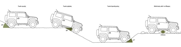

Δημοσίευσηαπό jkanellopoylos » Τετ Νοέμ 27, 2019 2:30 pm
madjasgr έγραψε:Οπότε πας εδώ:
NGV 5θυρο Γωνία προσέγγισης / διαφυγής / ράμπας (μοίρες) 29° / 19° / 27°
Απόσταση από το έδαφος 20,0 cm
Μέτρησα στην μπροστινή γέφυρα την απόσταση από το έδαφος και είναι 33cm ( μετά απο τις επεμβάσεις του Σακκά) , θεωρώ πως στην κοιλιά και πίσω οτι η απόσταση είναι μεγαλύτερη.
jkanellopoylos
Δημοσιεύσεις: 833
Λάστιχα: BFGoodrich M/T KM3
Διάσταση ελαστικών: 255/85/16
Suspension: KYB / KYB
Aka: Kanellopoulos
Re: Απόσταση οχημάτων απο το έδαφος!
Δημοσίευσηαπό madjasgr » Πέμ Νοέμ 28, 2019 10:28 am
Μέτρησα σήμερα το πρωί τις ελάχιστες αποστάσεις στο NV με λάστιχο 215/60/17 (προ ψηλώματος μιας και σήμερα πάμε για τα MAD!!):
Από πλάγια: 24,5cm
Μπροστινός προφυλακτήρας: 25,5cm
Οπίσθιος προφυλακτήρας: 35cm
Απόσταση μπροστινού φτερού από το έδαφος: 74cm
Απόσταση οπίσθιου φτερού από το έδαφος: 76cm
Η μόνη αλλαγή σε σχέση με το μαμά NV είναι ότι φοράω 215/60/17 ελαστικό.

Δημοσίευσηαπό giwrgosarta » Παρ Νοέμ 29, 2019 10:03 am
Καλημέρα παίδες...
Στο NV FL ποιο είναι το σημείο που απέχει από το έδαφος 18,5cm? Γτ όπου κ αν μέτρησα ψηλότερο μου βγήκε
New vitara 2019--GL+ 4x4

Δημοσίευσηαπό StefanosM » Παρ Νοέμ 29, 2019 10:33 am
Μετρησες και το διαφορικο πισω? Αν και παλι 18.5 δε το κοβω...

Δημοσίευσηαπό giwrgosarta » Παρ Νοέμ 29, 2019 10:37 am
Το μόνο που δεν κατάφερα να μετρήσω είναι εσωτερικά των ελαστικών που είναι οι βάσεις

Δημοσίευσηαπό batfalcon » Παρ Νοέμ 29, 2019 10:40 am
Το καρτερ του μοτερ ειναι το χαμηλοτερο σημειο.

Δημοσίευσηαπό Tony Louk » Παρ Νοέμ 29, 2019 10:55 am
....και το πίσω διαφορικό!

Δημοσίευσηαπό stelios8ess » Παρ Νοέμ 29, 2019 11:20 am
Το σημείο που μπαίνει ο γρύλος (U) για να σηκώσουμε, μετράνε στα NV.
Ο κατασκευαστής έτσι μετράει.
Μερικούς βλέπω μετράνε στα φτερά. :confusion-shrug:
