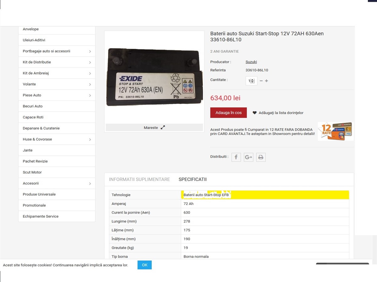

Επειδή ο καιρός πλησιάζει σε πολλούς για την αλλαγή της μπαταρίας έκανα μια μικρή
έρευνα .Κατέληξα ότι η μπαταρία που μπορούμε να βάλουμε μπορεί να είναι με προδιαγραφές
Start-Stop EFB(αυτή φοράνε τα δικά μας) και όχι τεχνολογίας AGM που είναι περιττό για εμάς,
δεν μας προσφέρει κάτι παραπάνω αλλά είναι και πιό ακριβή.
Σύμφωνα με αναφέρει τα παρακάτω:"Αξίζει να αναφέρουμε πως εάν έχετε συμβατικό
αυτοκίνητο χρειάζεστε την τεχνολογία EFB στην μπαταρία που θα εφοδιάζει το αυτοκίνητο σας,
ενώ από την άλλη, εάν είστε κάτοχος οχήματος όπου η λειτουργία Start/Stop είναι με ανάκτηση
ενέργειας κατά την πέδηση (βλέπε παρακάτω)*, η ανάλογη απαιτούμενη τεχνολογία ονομάζεται AGM."
Μία μπαταρία τεχνολογίας Start-Stop EFB 70AH 650A είναι μία χαρά για εμάς :-)
https://vrumauto.ro/baterii-auto/116164-baterii-auto-suzuki-start-stop-12v-72ah-630aen-33610-86l10.html

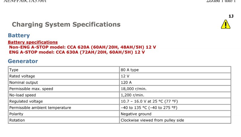

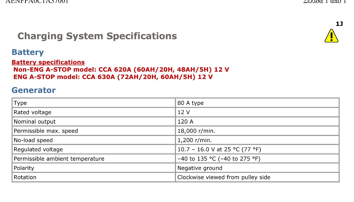

Ηλία, χωρίς να είμαι ειδικός και άσχετα με τι λένε και γράφουν ειδικοί και μη, η Suzuki προδιαγράφει για το αυτοκίνητό μας ....
Άρα έχεις δίκηο και η προδιαγραφή AGM είναι πλεονασμός (καθώς δεν την απαιτεί η Suzuki), αρκεί η προδιαγραφή EFB !!!

Στέλιο το έχεις διασταυρώσει από κάπου ότι η μπαταρία που φοράμε είναι AGM :?:
Στην φωτογραφία που έχω αναρτήσει λέει καθαρά ότι είναι EFB τύπου :think:
Και οι δύο τύποι είναι κατάλληλοι για start-stop συστημα.
Το nv μας δεν έχει σύστημα ανάκτησης ενέργειας από την πέδηση οπότε και η AGM
κάνει κάτι παραπάνω που μας είναι άχρηστο.
