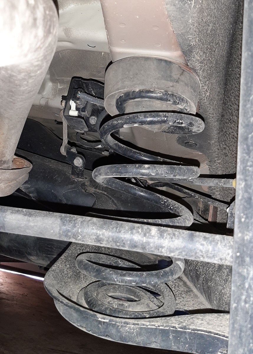

Δημοσίευσηαπό BOSS » Τετ Απρ 20, 2022 4:00 pm
Λογικο αυτο που λες γιατι ειναι ψηλωμενο το δικο σου.
Αν εχουμε το ιδιο συστημα...ψαξε για τον level sensor που προαναφερα,ο οποιος συνδεεται με αρθρωση και λαμακι υπο γωνια πανω στον αξονα πισω.
Εφτιαξα λοιπον μεγαλυτερο λαμακι(λογω ψηλωματος γιατι η δεσμη των φωτων "τυφλωνε")απο το μαμισιο με γνωμονα την αρχικη γωνια,ωστε να πετυχω παλι την ιδια γωνια και να μπορει να ρυθμισει ο αισθητηρας στο αναλογο φορτιο.

Re: Προβλημα με το υψος των φωτων
Δημοσίευσηαπό BOSS » Τετ Απρ 20, 2022 4:58 pm
Εαν αυτο σου συνεβαινε πριν το ψηλωσεις,τοτε εχει θεμα ο αισθητηρας ή θελει ρυθμιση.
Εαν εγινε μετα,σου απαντησα πιο πανω ;-)

Δημοσίευσηαπό BOSS » Τετ Απρ 20, 2022 10:08 pm
Για να καταλαβετε πως ειναι ο με την αρθρωση στο jimny που ειναι απλος.
Το λαμακι που λεω ειναι το μαυρο που απο την μια πλευρα αρθρωνει με τον αισθητηρα και απο την αλλη με
μπρακετακι στον αξονα,αυτο εφτιαξα μεγαλυτερο.
