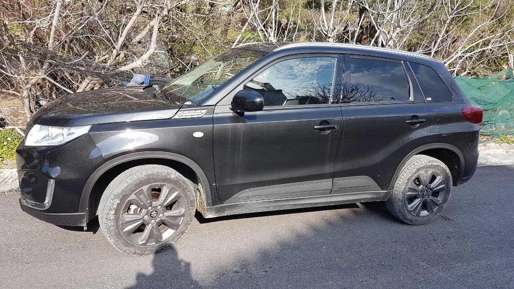

GregoryA έγραψε:Ωωω ναι μυρισε και μενα. Η πρωτη δυσκολη κακοτραχαλη χωματινη διαδρομη ειναι γεγονος.Λασπες,πετρες,χαντακια ,νεροφαγιες,ανηφορες,κατηφορες,απολαυση. Ομως σε ενα πολυ ανηφορικο κομματι που αναγκαστηκα να παω με lock λογω πολλων λασπων, μυρισε υπεροχα χωρις ομως να βγαλει προειδοποιητικα μηνυματα στο καντραν. Σε 3 λεπτα που κρατησε το δυσκολο και πολυ σιγανο ανεβασμα...μυρισε!!!!! Κανω κατι παιδια η κλαιω για τυχον φθορα!!!.
Παντως το ευχαριστηθηκα αλλα απεξω αν καθησεις η μυρωδια ειναι ακομα στη μυτη μου.
Eγώ Γρηγόρη δεν σε πιστεύω..... γιατί δεν ανέβασες φωτογραφίες :liar: :liar: :lol: :lol: :laughing-rolling:
Δημοσιεύσεις: 3548
Re: Μύρισε ο συμπλέκτης
Δημοσίευσηαπό GregoryA » Σάβ Μαρ 16, 2019 10:25 am
Nikola Tenv έγραψε:Eγώ Γρηγόρη δεν σε πιστεύω..... γιατί δεν ανέβασες φωτογραφίες :liar: :liar: :lol: :lol: :laughing-rolling:
Μου κοπηκαν τα κεφια οταν μοσχοβολησε...αλλα μετα εβγαλα μια!!!! :lol: :lol:

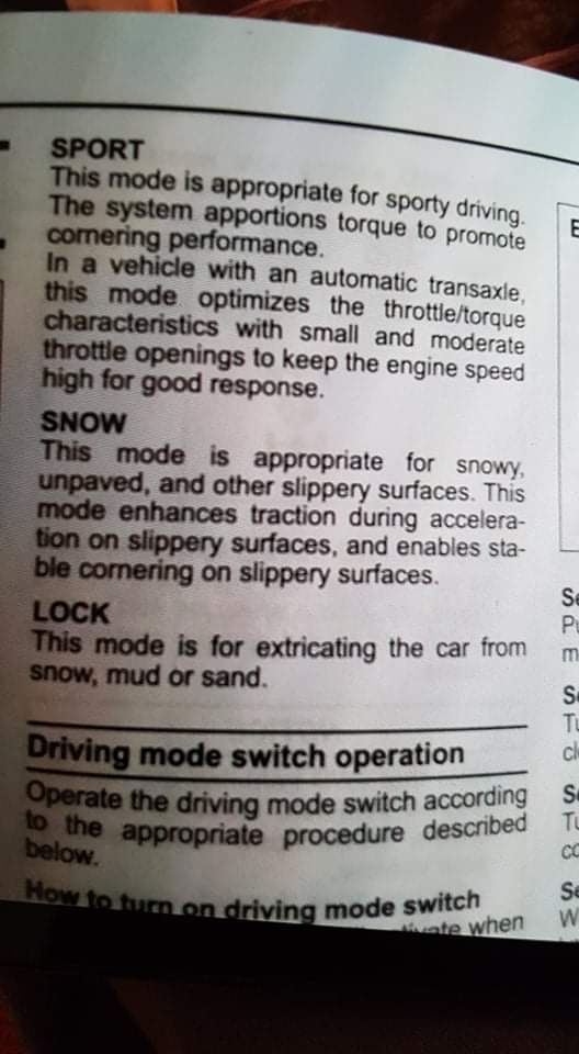

Δημοσίευσηαπό Kostas1973 » Τρί Μαρ 17, 2020 8:48 am
Οι οδηγίες γράφουν ότι βάζεις το lock για να ξεκολλήσει , όχι στη διάρκεια της πορείας ή τουλάχιστον υποθέτω εγώ ότι το βάζεις για λίγο μόνο να περάσεις ένα σύντομο δύσκολο σημείο.
ΆΡΑ μήπως ζορίζεται και μυρίζει το αμάξι όταν το έχεις πολύ ώρα στο lock;
Kostas1973
Δημοσιεύσεις: 91
Εγγραφή: Παρ Ιαν 17, 2020 4:25 pm
Τοποθεσία: Δάφνη Αττικής
Suspension: Eibach pro lift kit
Aka: Fireman
Δημοσίευσηαπό Kostas1973 » Τρί Μαρ 17, 2020 8:53 am
Φωτογραφία από το αγγλικό manual
