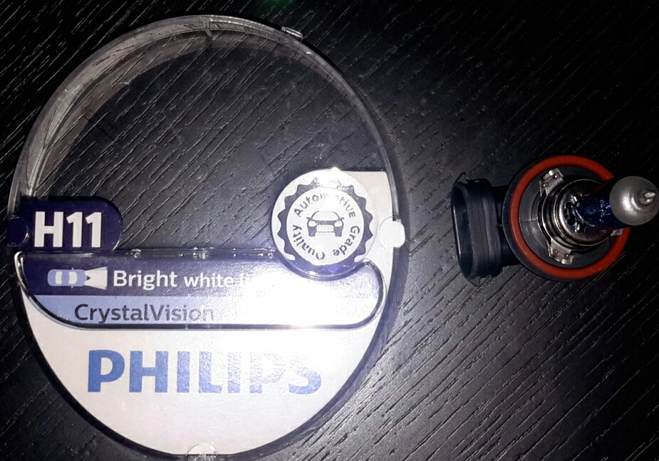

Οι λάμπες ήρθαν αλλά δυστυχώς δεν εχουν τις εγκοπές για να κουμποσουν (φώτο ).

Έκανα κάτι λάθος στην παραγγελία

Σωστές είναι οι λάμπες σου. Μήπως αντί για τις H11( φώτα πορείας) έβγαλες τις HB3 ( μεγάλη σκαλα) για αυτό και δεν κουμπωνουν στο φανάρι?

Δημοσίευσηαπό Volosgt » Παρ Δεκ 01, 2017 8:39 pm
Θα το κοιταξω.
Σε ευχαριστώ για την πληροφορία

Δημοσίευσηαπό Volosgt » Παρ Δεκ 01, 2017 8:50 pm
Έχεις απόλυτο δίκιο. Λαθος λάμπες άλλαζα.
Σε ευχαριστώ και πάλι
Βλακεια μου :clap: :clap: :clap: :clap: :clap:
