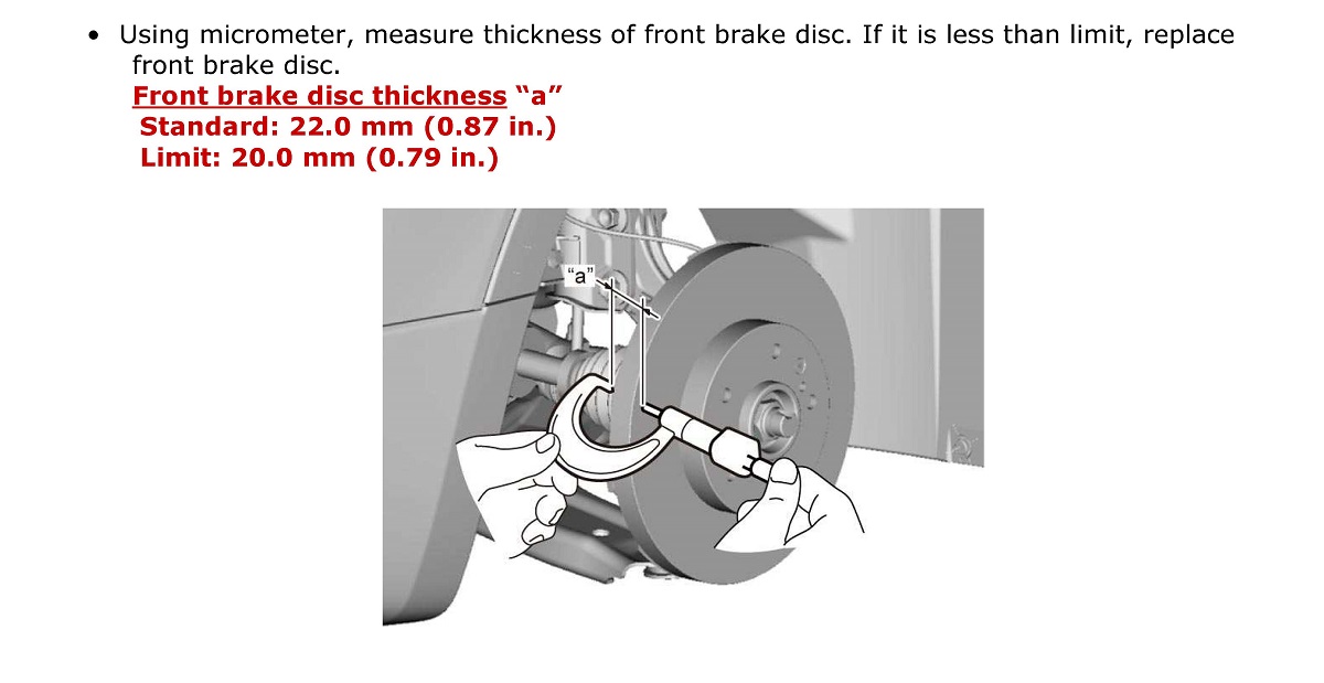

Δημοσίευσηαπό Tony Louk » Κυρ Αύγ 29, 2021 6:36 pm
Αν δεν υπάρχει μικρόμετρο, η μέτρηση μπορεί να γίνει απλά και με ένα παχύμετρο, χρησιμοποιώντας 2 λαμάκια πάχους τουλάχιστον 2 χιλ.
