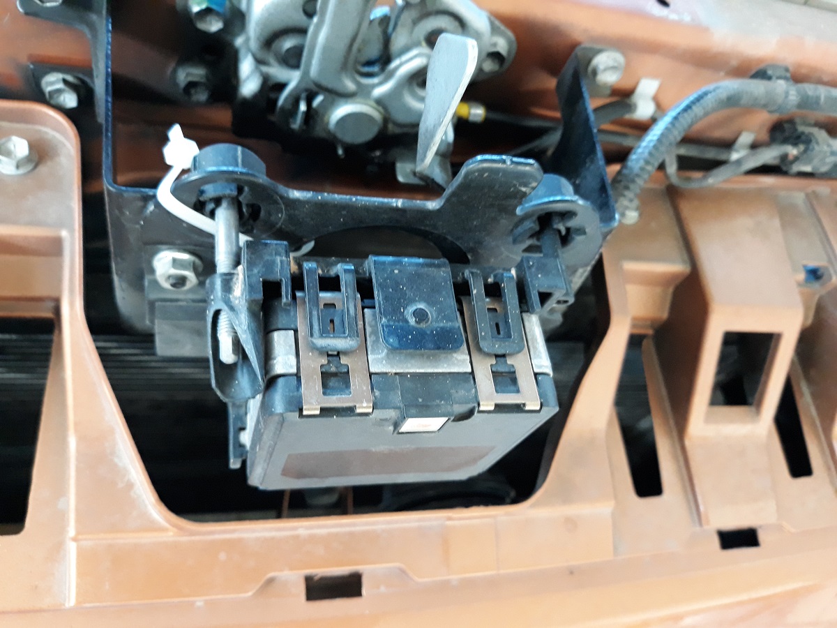

Δημοσίευσηαπό Tony Louk » Τετ Μάιος 29, 2019 7:39 am
Ίσως έχει σχέση με τα στηρίγματα του ραντάρ.
Σε μένα,μετά από το τρακάρισμα που είχα, έχει σπάσει ένα στήριγμα, το οποίο κοστίζει περίπου 2-3€, το έχουν παραγγείλει εδώ και 8 μήνες :mrgreen: :mrgreen: , και κάποια στιγμή θα έρθη (ελπίζω).
Έχω λύσει προσωρινά το πρόβλημα δένοντας το ραντάρ με tyre-up....

Re: Radar Brake Support
Δημοσίευσηαπό shaolin » Πέμ Μάιος 30, 2019 12:24 am
Δεν εχω κανενα στήριγμα σπασμενο!! εσενα δε σου αναβει ποτε αυτη η κιτρινη ενδειξη? FCN........
Δημοσίευσηαπό Tony Louk » Πέμ Μάιος 30, 2019 7:00 am
Τσεκάρισε μήπως έχει λασκάρει κάποιο από τα παξιμάδια στήριξης, κουνώντας ελαφρά το ραντάρ. (αν το αισθάνεσαι να παίζει κάτι θέλει σφίξιμο)
Μου άναβε περιστασιακά η ένδειξη, σίγουρα όχι τόσο συχνά όσο περιγράφεις.
Με το tyre-up δεν μου ανάβει ποτέ, εκτός αν πιάσει πολύ σκόνη ή πάγο-χιόνι μπροστά.
