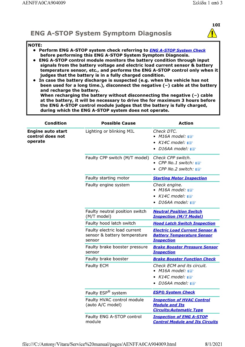

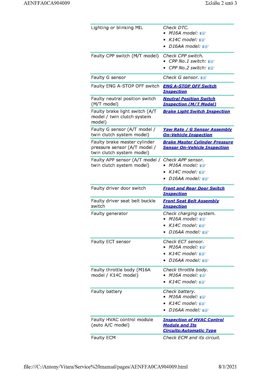

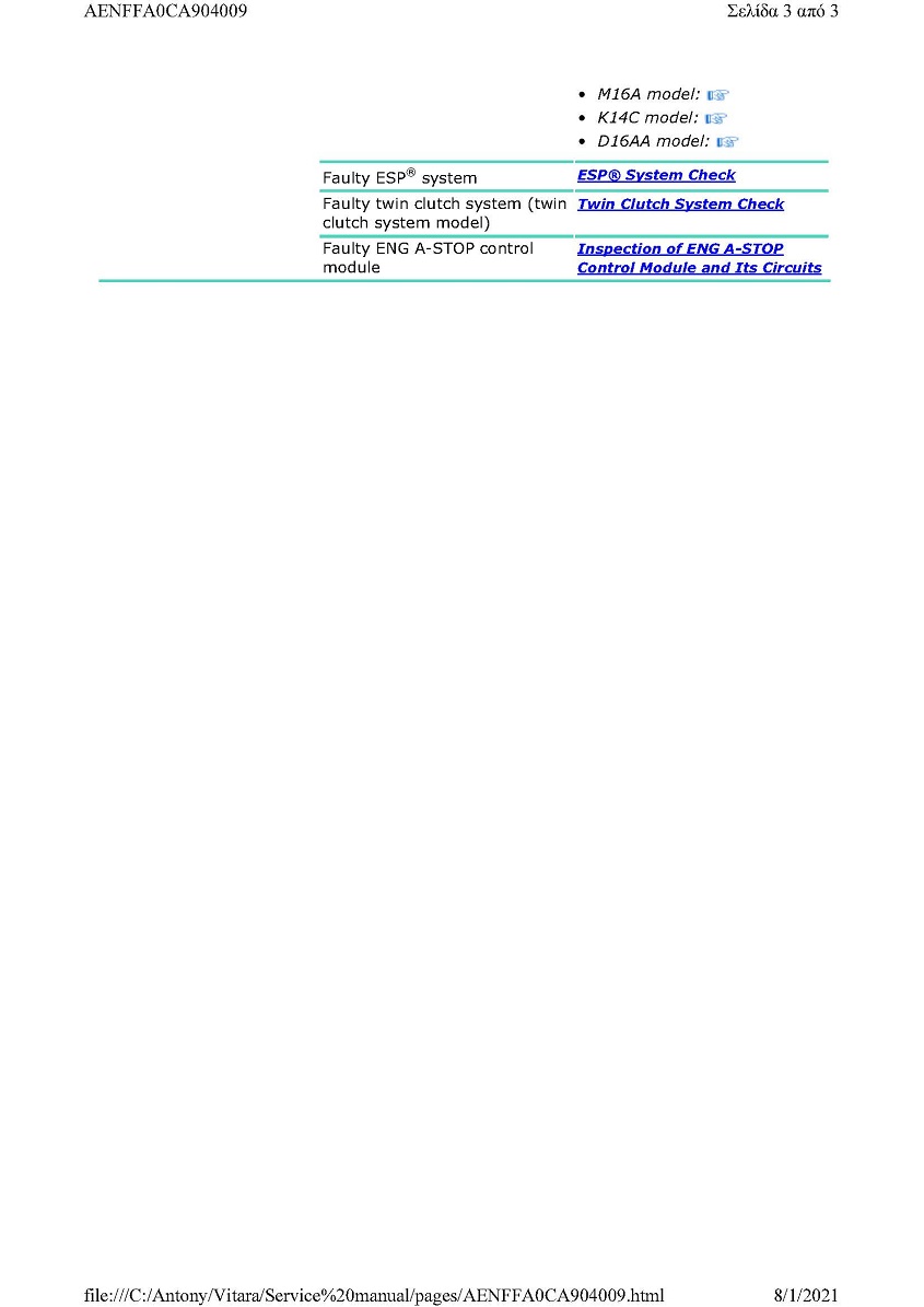

Δημοσίευσηαπό tsouk » Παρ Ιαν 08, 2021 11:17 am
Καλημέρα,
Πιστεύω μιας και το θέμα μου αφορά Start/Stop είμαι στο κατάλληλο thread.
Εδώ και έκαν μήνα κοντά, έχει σταματήσει να λειτουργεί στο Start/Stop. Αυτό που κάνει είναι να αναβοσβήνει το λαμπάκι Start/Stop στο καντράν.
Πάει κάπου το μυαλό σας υπάρχουν κάπου οι περιπτώσεις ή τη σημαίνει όταν γίνεται αυτο;
tsouk
Δημοσιεύσεις: 17
Εγγραφή: Σάβ Οκτ 06, 2018 7:39 pm
Aka: tsouk
Re: Start / Stop
Δημοσίευσηαπό eliaszim » Παρ Ιαν 08, 2021 11:36 am
Δες την μπαταρία σου,προυπόθεση λειτουργiας του κουμπωμένη ζώνη οδηγού και να μην
είναι στα όρια για αναγέννηση το dpf :think:
Τελευταία επεξεργασία από eliaszim και Παρ Ιαν 08, 2021 11:40 am, έχει επεξεργασθεί 1 φορά/ες συνολικά
eliaszim
Δημοσιεύσεις: 1259
Τοποθεσία: Βόλος-Λάρισα-Αθήνα
Διάσταση ελαστικών: 215X60X17
Suspension: ΜP (+5)
Re: Start / Stop
Δημοσίευσηαπό Tony Louk » Παρ Ιαν 08, 2021 11:38 am
Μάλλον πρέπει να πας σε διαγνωστικό μηχάνημα.
Εννοείται η μπαταρία πρέπει να είναι ΟΚ, όπως λέει και ο Ηλίας (καλημέρα φίλε Ηλία!)
Σε κάθε περίπτωση δες τα παρακάτω...
