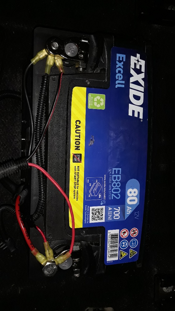

Δημοσίευσηαπό batfalcon » Σάβ Νοέμ 27, 2021 6:26 pm
Αυτη ειναι η λεγαμενη. Διαστασεις 17,5Χ31,5Χ17,5 cm
Παντως οταν παιρνει μπρος, ολες οι καταναλωσεις διακοπτονται.

Re: Προτάσεις Μπαταρίας NV
Δημοσίευσηαπό stelios8ess » Κυρ Νοέμ 28, 2021 12:38 pm
batfalcon έγραψε:Παντως οταν παιρνει μπρος, ολες οι καταναλωσεις διακοπτονται.
Εννοείς αναλαμβάνει το δυναμό και δεν τραβάει από την μπαταριά :think:
Την συγκεκριμένη μπαταρία την δίνουν για σκάφη (βάρκες) αν σε εξυπηρετεί ως δεύτερη (υπηρέτρια) όλα ΟΚ.
Για μπαταρία εκκίνηση κινητήρα ΝV Diesel δεν είναι κατάλληλη. Έχει και πιο μεγάλο μήκος (315mm) δεν νομίζω να χωράει στην βάση.
Καλορίζικη, βλέπω πολύ καλώδιο επάνω της :D
Δημοσίευσηαπό batfalcon » Δευτ Νοέμ 29, 2021 11:45 pm
Εννοώ ότι μολις πάει να γυρίσει η μίζα, τα φώτα σβήνουν αν τα έχει κανεις αναμένα.
