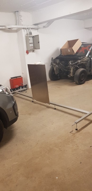

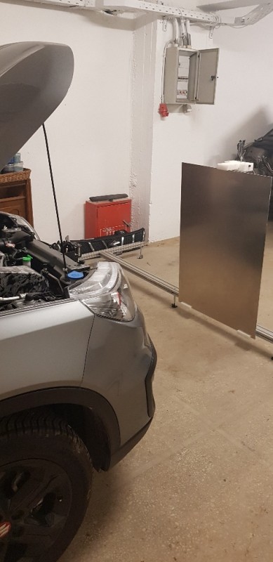

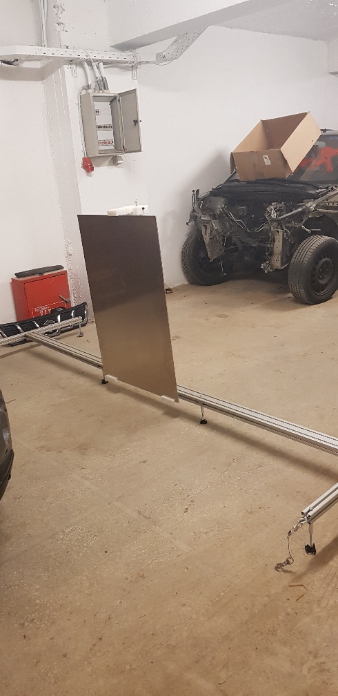

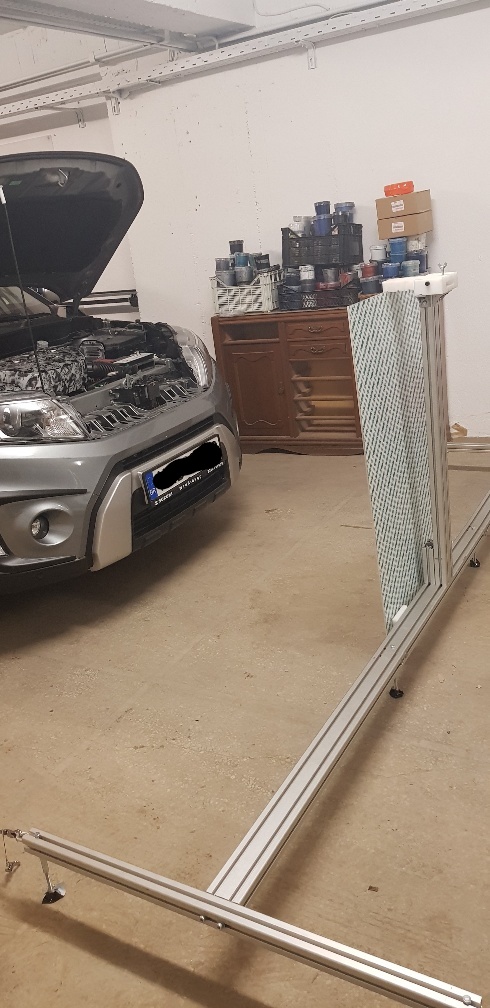

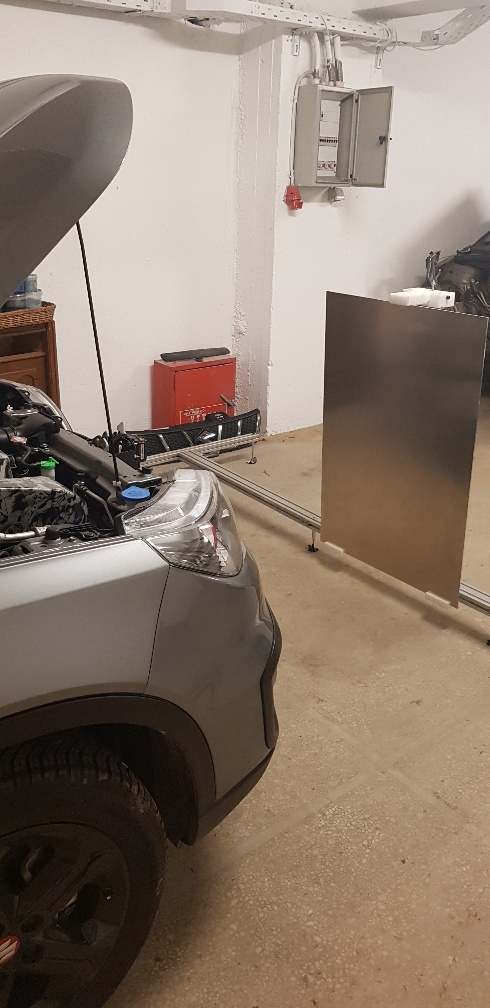

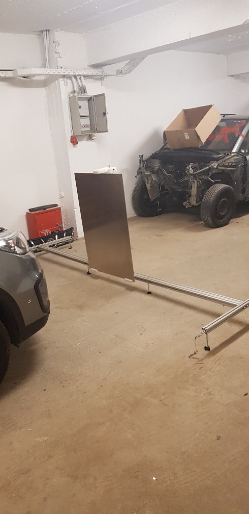

Σημερα ειναι η μερα που ησυχασε και το δικο μου βιταρακι!!!! αλλάχτηκε το ρανταρ επιτελους!! και μετα...ΗΣΙΧΙΑ,δεν ξανα εβγαλε ειδοποιηση που σε καθε βολτα μου εβγαζε,ημουν παρων σε ολοι την διαδικασία,θα σας παραθεσω φωτο απο το περιβοητο μηχάνημα που κανει βολτες σε ολα τα εξουσιοδοτημένα της ελλαδα,παρακαλω μην σας πιασει νευρικο γελοίο οπως εμενα

Για πες για αυτό το περιβόητο μηχάνημα, εκτός από την βάση που κρατά αυτή την πλάκα,
έχει τίποτα ηλεκτρονικά επάνω. :think:

Απολύτως τιποτα!!!! ειναι απλα μια πλακα απο αλουμίνιο!! στο επανο μερος εχει μια βαση με οριζοντιες εγκοπές για να αλλαζει μιρες!! η ολοι ρυθμιση γινετε απο το διαγνωστικο μηχάνημα,στο τελος καθε μετρήματος με το διαγνωστικο εχει 2 κουτακια που και στα δυο θα πρεπει να γραφει 0.00-0.00 και εκει ειναι που ειναι τελεια ρυθμισμενο το ρανταρ,η ρυθμιση γινετε απο 2 βιδες που εχει το ρανταρ μπορει να σου παρει 2 λεπτα η και 40 λεπτα για να το καλιμπραρεις εμεις καναμε 5 λεπτα περιπου

Δημοσίευσηαπό shaolin » Κυρ Φεβ 03, 2019 3:39 am
ολο αυτο που βλεπετε κοστιζει 2500 ευρω!!!!!
Να προσθεσω επίσης οτι εχει και 2 συρματόσκοινα τα οποια πανε πισω απο το αυτοκινιτο και συνδέονται με εναν πασαλο ο οποιος ειναι τοποθετημένος κατω απο τις πισω ροδες,λογικα ολο αυτο εχει να κανει με την σωστη αποσταση του ρανταρ απο την μεταλίκι πλακα
