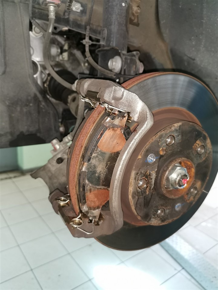

eliaszim έγραψε:
Αυτα εννοουσα και εγω...μπαινουν πάνω και κατω ..τα παρελαβες? Τα εχουν ετοιμοπαραδοτα στον σφακ?

Re: Αλλαγή τακάκια
Δημοσίευσηαπό StefanosM » Πέμ Φεβ 11, 2021 9:36 pm
Θα κανω λιγη υπομονη...να δω αν βγαλεις και συ ακρη... εμένα ακούγεται μόνο οταν στριβω αριστερα...εσενα μονιμα?

Re: Αλλαγή τακάκια
Δημοσίευσηαπό stelios8ess » Παρ Φεβ 12, 2021 1:03 am
Τώρα γιατί κάτι δεν μου αρέσει :think:
Αυτά τα λαμαρινάκια τι σχέση έχουν με το στρίψιμο :?:
Βρίσκουν κάπου στο ψαλίδι ή στο ελατήριο :?:
Λογικά αν φύγουν από την θέση τους, βρίσκουν στην μέσα μεριά της ζάντας.
Re: Αλλαγή τακάκια
Δημοσίευσηαπό StefanosM » Παρ Φεβ 12, 2021 10:19 am
Αν βρισκουν καπου, βρισκουν στον δισκο.. απο την απεξω μερια οπτικα δεν φαινεται κατι..στο σημειο που βρισκουν σιγουρα θα ξεχωριζεις το "γδαρσιματακι" οπτικα... Μπορει και να μην φταινε αυτα πάντως, κατσε θελει υπομονη η διάγνωση

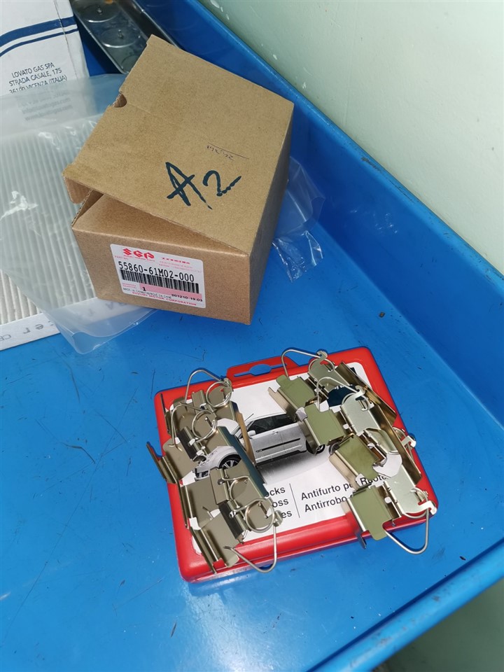

Re: Αλλαγή τακάκια
Δημοσίευσηαπό eliaszim » Σάβ Φεβ 13, 2021 12:48 pm
Επί το έργον...αλλάχτηκαν και στα χλμ που έκανα ,όλα καλά.Από τις πληροφορίες
που πήρα όντως είναι κάτι το αναλώσιμο και πολλές εταιρείες έχουν και επιλογή
σετ μαζί με τα τακάκια.Το σετ είχε και για τους δύο μπροστινούς τροχούς,οπότε
αλλάχτηκαν και στους δύο.Παραθέτω φωτό
Πριν την αλλαγή και δίπλα το κουτί με τον κωδικό
Μετά την τοποθέτηση
Υ.Γ. Στην συσκευασία είχε και σακουλάκι με γράσο χαλκού ...χρήσιμο για την τοποθέτηση
Στέφανε όντως ακουμπούσαν στον δίσκο από μέσα(είχε γρατσουνιά ο δίσκος και πατούρα το αντ/κό)

Re: Αλλαγή τακάκια
Δημοσίευσηαπό StefanosM » Σάβ Φεβ 13, 2021 6:04 pm
Ηλια ευχαριστω για τις λεπτομέρειες...πιθανον γυρίζοντας αριστερα και στην περιπτωση μου τους τροχους, επειδή κινειται και η δαγκανα, καπου ερχεται και γρατζουναει...

Re: Αλλαγή τακάκια
Δημοσίευσηαπό StefanosM » Σάβ Φεβ 27, 2021 3:43 pm
Απλα να επιβεβαιώσω και εγω, οτι και ο δικος μου ηχος ηταν απο τα ελασματακια αυτα.. εβρισκε οταν εστριβες αριστερα, στην αριστερη πλακα απο την απο μεσα πλευρα...δεν ειχε ουτε πατουρα ουτε τιποτα, αλλα φαινοταν η "κινηση" οπτικα.. Δεν εβαλα καινουργια απλα καναμε ενα βγαλε-βαλε...Αν επανέλθει ο ηχος παραγγελνω καινουργια και ελπιζω να ξεμπερδεψω για αρκετα χλμ...
