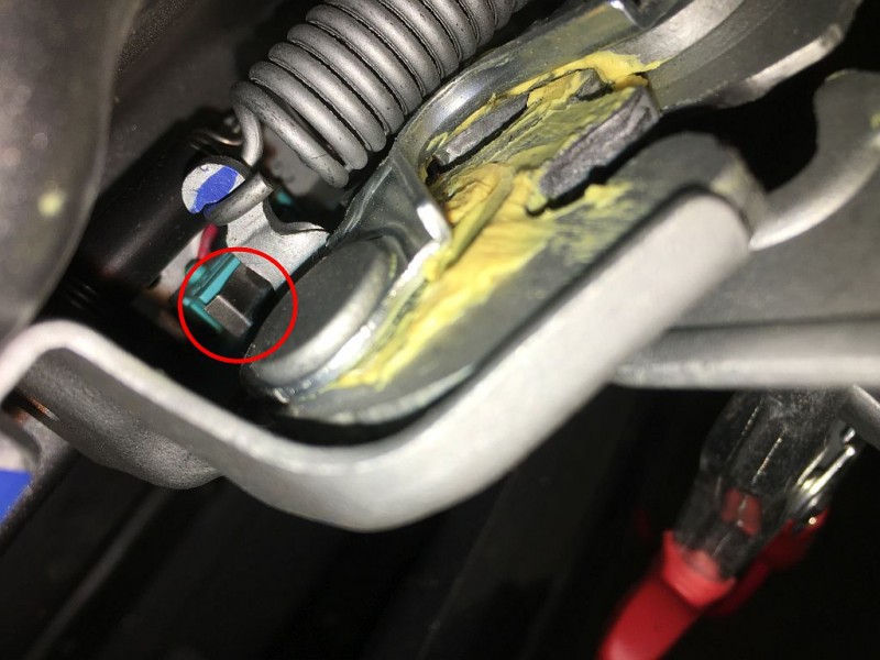

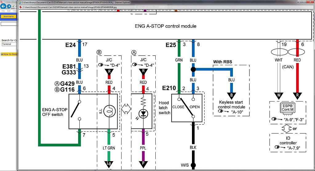

Tony Louk έγραψε:Μετά από μελέτη του service manual και δοκιμή στην πράξη....βρέθηκε δωρεάν - εύκολος - πλήρως αναστρέψιμος τρόπος μόνιμης απενεργοποίησης του A start-stop!
Στην περιγραφή του τρόπου λειτουργίας του συστήματος, αναφέρεται ότι αν βάλουμε μπροστά τη μηχανή, ενώ το καπό είναι ανοιχτό, το σύστημα A start-stop απενεργοποιείται!
Το διακοπτάκι που υπάρχει στο κλείστρο του καπό, δεν χρησιμοποιείται πουθενά αλλού (όταν οδηγούμε με όχι κουμπωμένο καλά το καπό (latch released), δεν έχουμε καμμία ένδειξη).
Συμπέρασμα : Ξεκουμπώνοντας το βυσματάκι Νο.2, και βραχυκυκλώνοντας τους ακροδέκτες 1 & 3 (στη φίσα που έρχεται από μέσα - όχι από το διακοπτάκι), το σύστημα νομίζει ότι το καπό δεν είναι κλειστό και απενεργοποιεί μόνιμα το σύστημα A start/stop!
Μας μένει διαθέσιμο το διακοπτάκι για οποιαδήποτε άλλη χρήση π.χ. συναγερμός κλπ!!!
Κινέζοι σας έφαγα εκεί που δεν σας πιάνει κανείς! Το έκανα πιό φτηνά από σας! :lol: :lol: :lol:

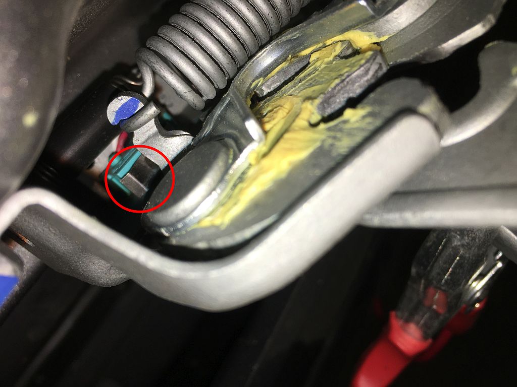

Κάτω από το μάνδαλο λοιπον του καπό υπάρχει ένα μικρό τερματικό διακοπτάκι που ενεργοποιεί μια μεταγωγική επαφή.
Δεξιά από το σύστημα μανδάλωσης περίπου στα 20 εκ υπάρχει μία φύσα. Αν δεν βγει η μάσκα δεν φαίνεται.

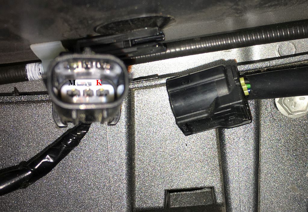

Τα καλώδια στη φύσα από αριστερά προς τα δεξιά (όπως την κοιτάμε με το κούμπωμα της προς τα κάτω) είναι το μαύρο/λευκό/κόκκινο.
Το μαύρο είναι το κοινό (Common) (το 1 στο σχήμα του Τόνυ)
Το λευκό (το 2 στο σχήμα του Τόνυ) είναι NC με το μαύρο (normally closed) δηλ όταν το καπό είναι κλειστό, μαύρο και λευκό κλείνουν κύκλωμα
Το κόκκινο (το 3 στο σχήμα του Τόνυ) είναι NO με το μαύρο (normally open) δηλ όταν το καπό είναι κλειστό, μαύρο και κόκκινο ΔΕΝ κλείνουν κύκλωμα
Η κατάσταση των επαφών μεταβάλλεται όταν ανοίξουμε το καπό δηλ μαύρο και λευκό ανοίγουν κυκλωμα και μαύρο και κόκκινο κλείνουν κύκλωμα.
Και εδώ τελειώνουν τα εύκολα. Το δύσκολο ερώτημα τώρα είναι ποιό ζευγάρι επαφών χρησιμοποιεί το Start/Stop και ποιό ο συναγερμός.
Επειδή ξέρω ότι ΟΛΟΙ οι συναγερμοί χρησιμοποιούν NC επαφές, για να δίνουν αλάρμ όταν διακοπεί το κύκλωμα (αλλιώς οι κλέφτες απλά θα κόβανε τα καλώδια και θα τους απενεργοποιύσαν)
γνώμη μου είναι ότι ο συναγερμός χρησιμοποιεί το ζευγάρι Μαύρο/Λευκό (1/2 στο σχήμα του Τόνυ) άρα το Start/Stop χρησιμοποιεί το Μαύρο/Κόκκινο (1/3 στο σχήμα του Τόνυ) που δίνει την εντολή στον εγκέφαλο να απενεργοποιήσει το Start/Stop.
Βέβαια αυτά είναι εικασίες και μόνο αν έχουμε το πλήρες ηλεκτρολογικό σχέδιο θα μπορούμε να ξέρουμε σίγουρα αλλά αν θέλει κάποιος να πειραματισθεί, μπορεί να δοκιμάσει συνδυασμούς κόβωντας στην αρχή μόνο το λευκό και βλέποντας τί κάνει και μετά το κόκκινο αντίστοιχα. Σίγουρα δεν πειράζουμε το μαύρο. Όλη η διαδικασία είναι αναστρέψιμη, δηλ και να αλλάξουμε γνώμη υπάρχει αρκετό ελεύθερο μήκος καλωδίων αν θέλουμε να τα ξανα ενώσουμε με λίγο καλάϊ και θερμοσυστελλόμενο μακαρόνι.
Κανένα από τα τρία καλώδια δεν κλείνει κύκλωμα με το σασί, άρα η μεταγωγική επαφή είναι ψυχρή, άρα δεν περνάει ρεύμα, άρα δεν υπάρχει κίνδυνος βραχυκυκλώματος αν κάτι δεν κάνουμε καλά.
Α, και κάτι τελευταίο, και τίποτα να μην κάνουμε, τα πεθαμένα μυγάκια που θα καθαρίσουμε όταν βγάλουμε την μάσκα θα αξίζουν τον κόπο. Η μάσκα βγαίνει για πλάκα.
Ο τερματικός διακόπτης στο εσωτερικό του συστήματος μανδάλωσης του καπό

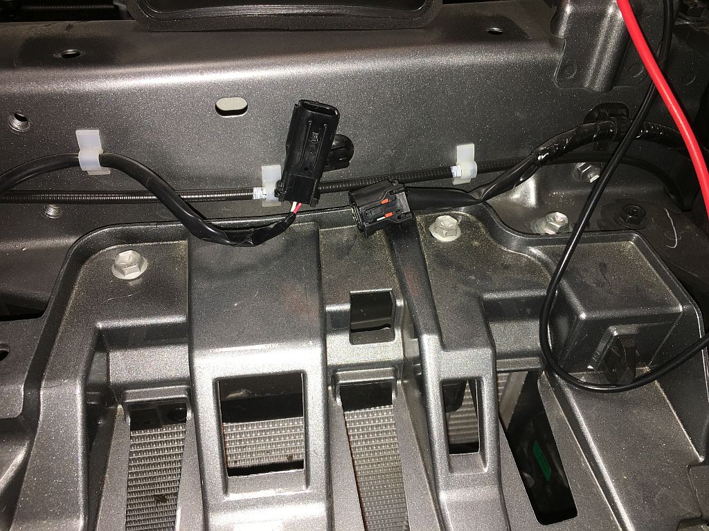

Οι δύο φίσες ξεκουμπωμένες
Οι ακίδες στην φίσα που έρχεται από τον τερματικό διακόπτη

Δημοσίευσηαπό stephos » Πέμ Μαρ 05, 2020 1:51 am

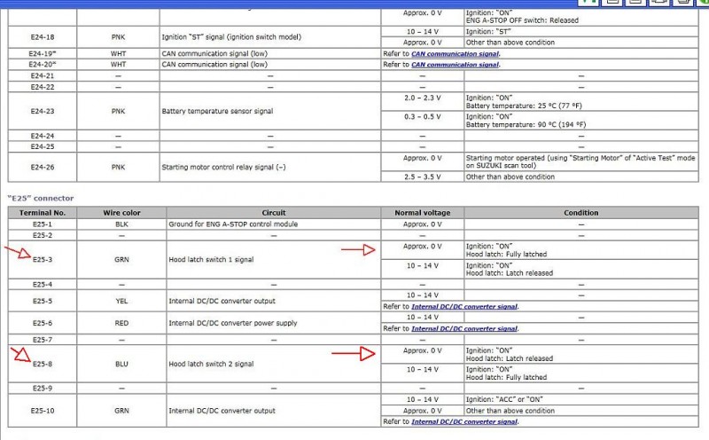

Τελικά το Α-Stop χρησιμοποιεί και τις δύο εντολές.

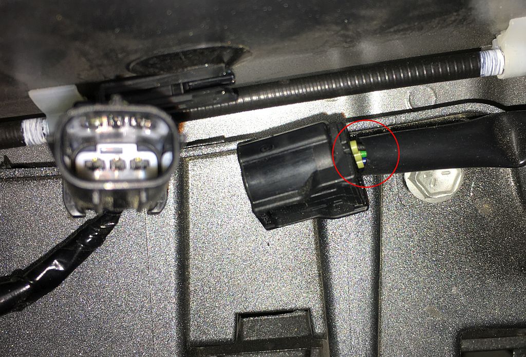

ΠΡΟΣΟΧΗ! Από την άλλη πλευρά της φίσας τα χρώματα αλλάζουν, το λευκό γίνεται πράσινο και το κόκκινο γίνεται μπλε.
Στο module του A-Stop φτάνουν και τα δύο καλώδια, άρα δεν αρκεί να κόψουμε μόνο το ένα, πρέπει να γεφυρώσουμε μόνιμα και το άλλο
Ο πιο ασφαλής τρόπος είναι να ξεβιδώσουμε το τερματικό διακοπτάκι ώστε να μην πατιέται όταν κλείνει το καπό. Χωρίς κοψίματα καλωδίων και χωρίς ματίσεις.

Δημοσίευσηαπό Tony Louk » Πέμ Μαρ 05, 2020 1:56 am
Φίλοι Μπάμπη & Στέφο...
Το κομπιούτερ του αυτοκινήτου στέλνει κάποια βολτ (δεν το μέτρησα - δεν με ενδιέφερε) στο Νο.1
Περιμένει να το πάρει πίσω απαραίτητα από το 2 (καπό κλειστό) ή το 3 (καπό ανοικτό)
Αν δεν το πάρει πίσω (ούτε από το 2 ούτε από το 3) καταλαβαίνει σφάλμα (αποσύνδεση φίσας ή κομμένο καλώδιο ή χαλασμένο διακοπτάκι) και βγάζει alarm.
Αν το πάρει πίσω από το 3 καταλαβαίνει ανοικτό καπό και απενεργοποιεί το Α start/stop.
Αν το πάρει πίσω από το 2, ενεργοποιεί το Αstart/stop.
Δημοσιεύσεις: 10056

Δημοσίευσηαπό stephos » Πέμ Μαρ 05, 2020 2:09 am
Ακριβώς έτσι είναι Τόνυ. Προφανώς κάποιο σύστημα αυτοελέγχου σε περίπτωση που αστοχήσει μία από τις δύο επαφές.
Εν τω μεταξύ μου ήρθε και η φλασιά αντί να ξεβιδώσω τον τερματικό, να ξεκουμπώσω την φίσα και να γεφυρώσω μόνιμα στην απέναντι πλευρά το μαύρο με το μπλε.
Έτσι θα βλέπει μονίμως το καπό ανοικτό ...legit. Αν κάτι δεν μου αρέσει ξανακουμπώνω τη φίσα και δεν παίρνει κανείς μυρωδιά.
Θα τσεκάρω και με το OBD αν μετά από κάποια χιλιόμετρα δίνει σφάλμα που οδηγώ με το καπό ανοικτό και νομίζω λύθηκε το θέμα.
