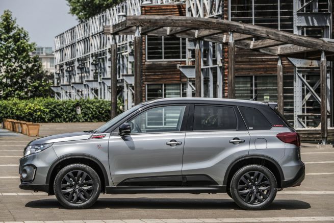

Κατι που μου ειχε μεινει κουσουρι απο το τζι βι που ειχα, ειναι το βαψιμο των σιδερενιων ζαντων σε μαυρο χρωμα. Δεν θα μπορουσε να προκυψει πιο απελπιστικα ελεινο και προχειρο αποτελεσμα, καθοτι τις ειχα βαψει πιτσιρικας και νυχτα μαλιστα με ενα σπρει, μπικοζ γκες γουατ, δεν με ενοιαζε καθολου. Παρολα αυτα μου αρεσαν πολυ και ειχαν αντεξει κιολας για χρονια. Οπως εχει πει καποιος εδω μεσα λοιπον, ''ουανς γιου γκου μπλακ υιου νεβερ γκοου μπακ!'' (στις ζαντες παντα).
Αρα επομενο προτζεκτ για το καινουριο νιβι ειναι η μετατροπη των φλωρικων γκρι ζαντων (που ποτε δεν μου αρεσαν ενιγουει, σε αντιθεση με τις 17αρες μαμα του προ φεισλιφτ), σε πιο επιθετικες αγριες και ισως καγκουρικες μαυρες ματ, ενα πραγμα μπατμαν δλδ.
Θελω το αποτελεσμα να φερνει κατι σε νιβι σπορτ S, γιατι μετα θα βαλω και εκεινα τα πλαινα μαυρα πλαστικα (ταχα μου προστατευτικα) στις πορτες, που του δινουν μια ενδιαφερουσα ανοδικη καμπυλη στο κεντρο του ογκου του, θεωρω, ειδικα σε συνδυασμο με μαυρες ζαντες (το οχημα δειχνει να αιωρειται, ενω τωρα ειναι πολυ κυριλε ενα πραμα καθολου βιταρα)
Ειδα ενα προχειρο αποτελεσμα με πλαστι ντιπ χθες εδω μεσα απο τον ''Μουσατο'', (στις ιδιες μαμα 17αρες που φοραει και το δικο μου) ομολογω οτι μου αρεσε αρκετα, αλλα εχω αμφιβολιες για την ανθεκτικοτητα.
Εχει κανει κανεις ηλεκτροστατικη? Μπιλιρης διαβαζω διπλα στου Γατου, αλλα βρηκα και εναν εδω πατρα, που λεει οτι στο κανει και την ιδια μερα, αλλα ακομα δεν ξερω κοστος, και μπορει και να μην ανοιξει ποτε αν μας παει πιπ@ κολ ο κορονοιος.
Καμια γνωμη απο παθωντα καγκουριασιν?
Μηπως υπαρχει καμια ετοιμη μαυρουλα που να ψαχνει σπιτι?

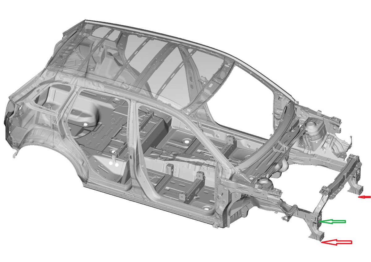

Κάτι ίσως εκτός θέματος ρε παιδιά να ρωτήσω;
( και ποτέ ήσουν εντός δηλαδή...)
Από κάτω, μπροστά σίγουρα, ίσως και πίσω, νομίζω, το NV,
έχει 2 θηλιές, να το πω ... εκεί μπορούμε να βάλομε ναυτικό κλειδί και ιμάντα, να το τραβήξουμε ;
Φαντάζομαι για αυτήν την δουλειά είναι εκεί σωστά;

Δημοσίευσηαπό arahova » Παρ Απρ 03, 2020 7:28 pm
Εκτός θέματος λοιπόν, μπορούμε να βάλουμε και ναυτικό κλειδί όπως έχει ο Τόνυ
και κατευθείαν το γάντζο του ιμάντα. :-)
Δημοσιεύσεις: 4016
Re: Αγορα NV και προβληματισμοι
Δημοσίευσηαπό Tony Louk » Παρ Απρ 03, 2020 10:21 pm
Σύμφωνα με το users manual (αυτό που υπάρχει μέσα στο αυτοκίνητο), από μπροστά μπορούμε να το τραβήξουμε μόνο από τη βιδωτή θηλειά και από πίσω από τη θηλειά που υπάρχει στο κέντρο.
Οι δύο θηλειές που υπάρχουν μπροστά δεν είναι για τράβηγμα αλλά για δέσιμο ασφαλείας στην μεταφορά.

Δημοσίευσηαπό Γιωργος ΗΛΙΑΣ » Σάβ Απρ 04, 2020 12:26 am
Ευχαριστώ πολύ Αντώνη.
Αν δεν μου το έλεγες θα έκανα ζημιά .
Αν και κάπου σε βιντεάκι μάλλον έχω δει να το τραβάνε από εκεί .

Δημοσίευσηαπό Tony Louk » Σάβ Απρ 04, 2020 9:13 am
Γιωργος ΗΛΙΑΣ έγραψε:Αν και κάπου σε βιντεάκι μάλλον έχω δει να το τραβάνε από εκεί .
Το έχω κάνει :oops: :oops: :oops: σε μερικές "εύκολες" περιπτώσεις, ευτυχώς χωρίς πρόβλημα.
Σε δύσκολα κολλήματα έχω κάνει τράβηγμα και από τα τρία σημεία μαζί, μοιράζοντας τη δύναμη τραβήγματος στο 1/3 σε κάθε σημείο.
Στη φωτό βλέπετε με κόκκινο τα σημεία που πιάνουν οι δύο θηλειές από κάτω (με κόκκινο) και το σημείο που βιδώνει η βιδωτή θηλειά ( με πράσινο)!

Δημοσίευσηαπό PGP » Σάβ Απρ 04, 2020 11:12 am
Όποτε αν τραβήξουμε από κάτω θα στραβώσουμε το ράμφος και αυτό θα κοστίσει παρά πολύ!!!!

Δημοσίευσηαπό Γιωργος ΗΛΙΑΣ » Σάβ Απρ 04, 2020 11:17 am
Μπράβο Αντώνη.
Μας κάλυψες πλήρως. Το σχήμα με τα βελάκια είναι πολύ κατατοπιστικό.
Αλήθεια υπάρχει αυτό μέσα στο manual ;
Το πήρα από το αυτοκίνητο για διάβασμα.
Ερώτηση: με έχουν ξεκολλήσει, και είχα βάλει τον ιμάντα πίσω ,
στον κοτσαδόρο,σωστά ; μήπως είναι πιο ασφαλές να το δένω από τον μεσαίο κρίκο;

Δημοσίευσηαπό Tony Louk » Σάβ Απρ 04, 2020 11:51 am
Υπάρχει στο service manual, όχι αυτό που είναι στο αυτοκίνητο.
Σε τράβηγμα από πίσω, προτιμώ τη θηλιά, γιατί εμπιστεύομαι πιό πολύ τη Suzuki από τον κοτσαδόρο (παρότι είναι original )
Υ.Γ. Σκέφτομαι να κάνω μιά "πατέντα" τώρα που κάθομαι ...και σκέφτομαι πώς...???
Δηλαδή να "δέσω" την πίσω θηλιά, με το κέντρο της τραβέρσας του κοτσαδόρου!
Έτσι θα πετύχω στα τραβήγματα από πίσω, την κατανομή της δύναμης σε τρία σημεία (στη θηλιά και τα δύο πισινά ράμφη)
