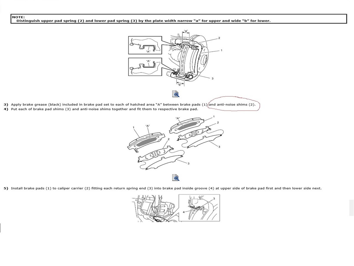

Δημοσίευσηαπό eliaszim » Τετ Φεβ 10, 2021 2:31 pm
Πρέπει να είναι το 2 ισως μαζι και το 3 στην πάνω φώτο

Δημοσίευσηαπό StefanosM » Τετ Φεβ 10, 2021 7:03 pm
Αυτα τα ελασματα, αν θυμαμαι καλα απο τα αντιστοιχα της μηχανης, ειναι αυτα που συγκρατουν τα τακακια στη δαγκανα, ωστε να πας μετα να "κουμπωσεις" την δαγκανα (μαζι με τα τακάκια πλεον) στον δισκο...
Αμα κουνιούνται και φευγουν και καταλληγουν να ακουμπανε την δισκοπλακα, πως διαλο τα ισορρόπησε στην αλλαγη στα τακακια ο μαστορης!!!

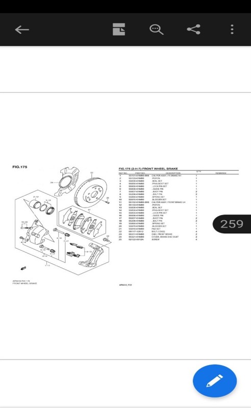

Δημοσίευσηαπό eliaszim » Πέμ Φεβ 11, 2021 12:11 pm
Τα 9 και 19 από το spare parts manual
