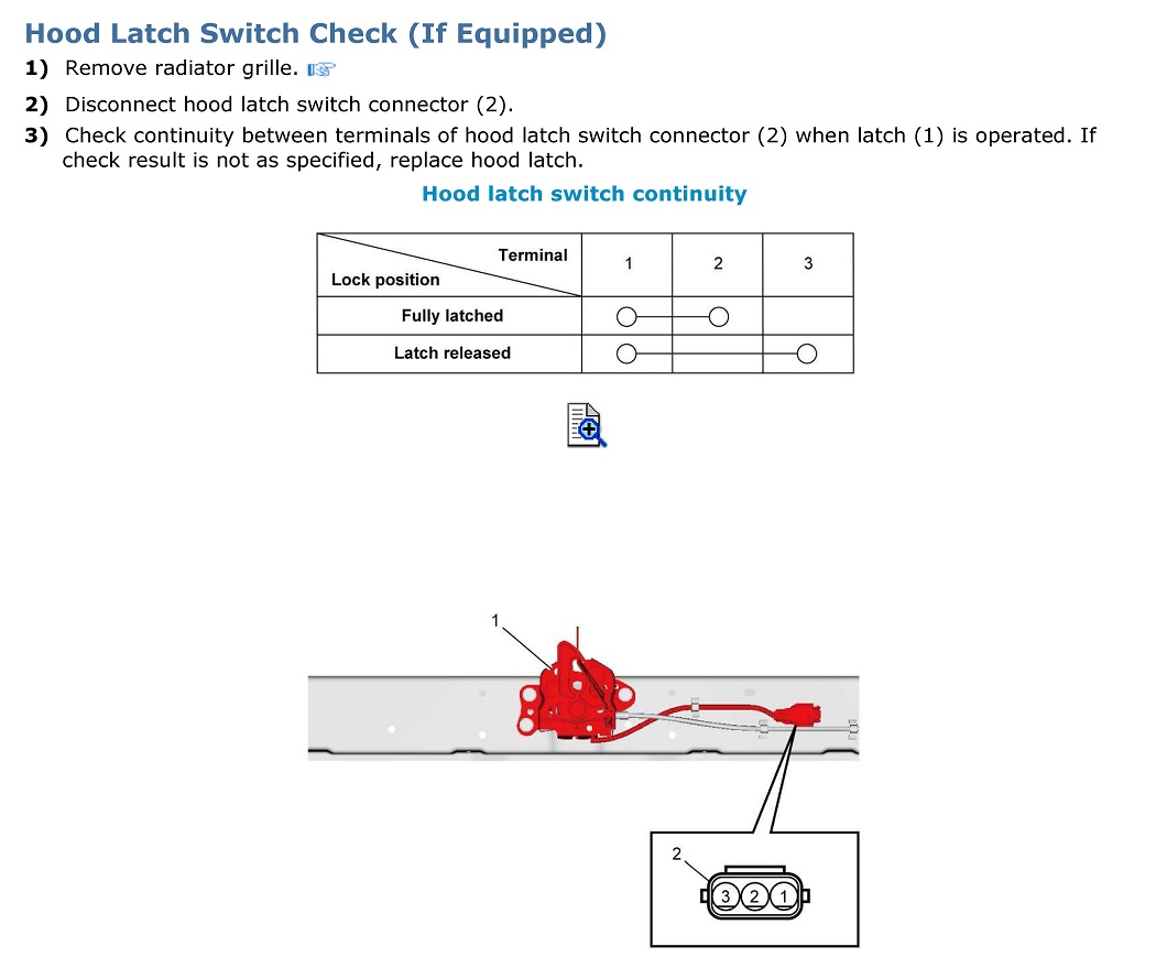

Μετά από μελέτη του service manual και δοκιμή στην πράξη....βρέθηκε δωρεάν - εύκολος - πλήρως αναστρέψιμος τρόπος μόνιμης απενεργοποίησης του A start-stop!
Στην περιγραφή του τρόπου λειτουργίας του συστήματος, αναφέρεται ότι αν βάλουμε μπροστά τη μηχανή, ενώ το καπό είναι ανοιχτό, το σύστημα A start-stop απενεργοποιείται!
Το διακοπτάκι που υπάρχει στο κλείστρο του καπό, δεν χρησιμοποιείται πουθενά αλλού (όταν οδηγούμε με όχι κουμπωμένο καλά το καπό (latch released), δεν έχουμε καμμία ένδειξη).
Συμπέρασμα : Ξεκουμπώνοντας το βυσματάκι Νο.2, και βραχυκυκλώνοντας τους ακροδέκτες 1 & 3 (στη φίσα που έρχεται από μέσα - όχι από το διακοπτάκι), το σύστημα νομίζει ότι το καπό δεν είναι κλειστό και απενεργοποιεί μόνιμα το σύστημα A start/stop!
Μας μένει διαθέσιμο το διακοπτάκι για οποιαδήποτε άλλη χρήση π.χ. συναγερμός κλπ!!!
Κινέζοι σας έφαγα εκεί που δεν σας πιάνει κανείς! Το έκανα πιό φτηνά από σας! :lol: :lol: :lol:

Αντώνη, εξυπνο κόλπο και απλό.
Το έχεις κανει;
Πως μόνωσες την φισέτα, με απλη ταινία;
τι πιθανότητες υπάρχουν να εμφανίσει πρόβλημα;
στο service φαντάζομαι το συνδέουμε κανονικά πάλι;

Γιωργος ΗΛΙΑΣ έγραψε:Αντώνη, εξυπνο κόλπο και απλό.
Το έχεις κανει; ΝΑΙ
Πως μόνωσες την φισέτα, με απλη ταινία; ΝΑΙ
τι πιθανότητες υπάρχουν να εμφανίσει πρόβλημα; Δεν μπορώ να σκεφτώ καμμία!
στο service φαντάζομαι το συνδέουμε κανονικά πάλι; Δεν βλέπω το λόγο! Αν θέλεις όμως είναι απλό!

Δημοσίευσηαπό Tony Louk » Τρί Μαρ 03, 2020 8:10 pm
Δεν εμφανίζει τίποτα Γιώργο.
Είναι σαν να οδηγός με το καπό όχι τελείως κλειστό.

Σε εμένα δεν λειτουργεί, έχει σχέση με τον συναγερμό που έχω βάλει.
Μου δείχνει πως κάτι ξέχασα ανοιχτό και κάνει θόρυβο (μπι- μπι)
Επίσης δεν μπορώ μα κλειδώσω το αυτοκίνητο, δεν κλειδώνει αν υπάρχει κάτι ανοιχτό.
Όπως πόρτα, καπό, πορτμπαγκάζ.
Ερώτηση: άσχετα με το Start / Stop, μπορείτε να κλειδώσετε το αυτοκινητο σας αν μείνει κάνει ανοιχτό :?: :?:
Re: Start / Stop
Δημοσίευσηαπό Tony Louk » Τετ Μαρ 04, 2020 10:30 am
Στέλιο μου φαίνεται ότι το μπλέκεις....
Τι δεν λειτουργεί σε σένα? Το Α start/stop?
Το πιθανότερο είναι ότι για το συναγερμό σου (το μπι - μπι, δεν κλειδώνει κλπ) σου έχουν βάλει νέο μπουτόν στο καπό!
Εδώ μιλάμε για το "μαμά" μπουτόν και δεν έχει καμμιά σχέση με το συναγερμό σου!
Δημοσιεύσεις: 10056
Re: Start / Stop
Δημοσίευσηαπό stelios8ess » Τετ Μαρ 04, 2020 10:43 am
Δεν έχει μπει έξτρα μπουτόν στο καπό, ο συναγερμός που έβαλα εκμεταλλεύεται το υπάρχον μπουτόν.
Κάπου τα ξανά λέγαμε και έλεγα πως "βλέπω αν μείνει ανοιχτό το καπό".
Από όσο ξέρω με τον μαμά συναγερμό δεν το βλέπεις αν είναι ανοιχτό.
Αν βραχυκυκλώσω επαφές βλέπει μόνιμα το καπό κλειστό.
Ναι αλλά έχω θέλω αν κάποιος παραβιάσει το καπό να χτυπήσει ο συναγερμός.

Δημοσίευσηαπό Tony Louk » Τετ Μαρ 04, 2020 11:09 am
Είμαι σίγουρος ότι γίνεται και σε σένα! (χωρίς να χάσεις αυτά που σου δίνει ο συναγερμός σου)
Δεν ξέρω όμως τι έχουν κάνει και δεν μπορώ να σου πώ πώς!
Αν δείς στο αρχικό ποστάρισμά μου, λέω ότι μένει διαθέσιμο το "μαμά" μπουτονάκι για συναγερμό κλπ!

Δημοσίευσηαπό stelios8ess » Τετ Μαρ 04, 2020 3:02 pm
Για το Start / Stop μιλάμε και τους αστάθμητους παράγοντες που δεν μπορώ να το απενεργοποιήσω. :D
Προσπαθώ να δω πως είναι "στημένο" το δικό σου αυτοκίνητο.
Έκανα κατά γράμμα ότι γράφεις, όντος απενεργοποιείται το Start / Stop άλλα έχω άλλα προβλήματα.
Δοκίμασα και άλλες πατέντες με το εν λόγο βύσμα, δεν είχα επιθυμητά αποτελέσματα.
Τώρα που το σκέφτομαι κάτι παρόμοιο ίσος μπορεί να γίνει και με την ζώνη. Αν δεν φοράς ζώνη δεν δουλεύει το Start / Stop.
Πιο είναι όμως το καλώδιο που πρέπει να ξεγελάσουμε :think:
Εσύ που έχεις καλή σχέση με το manual για ρίχτο κάνα "ξεσκόνισμα"
