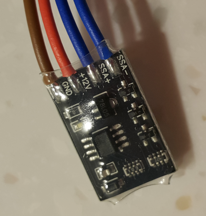

Το σχεδιο που μου επισυναψε σε email
Τελικα εμενα ηλθε έτσι με 4 καλώδια αντε βγάλε ακρη.... :D
Έτσι ήλθε και σε σενα...?
Δώσε κανένα χέρι βοήθειας ...

Δημοσίευσηαπό batfalcon » Κυρ Ιαν 13, 2019 1:06 am
Σε εμενα ηταν οπως στο σχεδιο που εβαλα πιο πανω. Του ειπες για ποιο μοντελο προκειται;
Τουλαχιστον ζητα του να σου στειλει συνδεσμολογια!

Δημοσίευσηαπό Babis1098 » Κυρ Ιαν 13, 2019 1:30 am
Δηλαδή είχε μονο τρια καλώδια εσένα. ...
Οχι δεν μίλησα μαζί του γιατί την παραγγελία την εκανε ένας φίλος. ....
Απο ότι είδα εκτός του + και του - τα δυο μπλε είναι το σημα ssa+ και ssa - πρέπει να γίνει χρήση μονο ενός ....
Αν η δικη σου είναι οπως στην φωτογραφια στην σελιδα του τοτε θα πρέπει να χρησιμοποιώ το ssa+....
Αν έχεις καμιά φωτογραφία απο το σημείο εγκατάστασης θα βοηθούσε πολύ. ....

Δημοσίευσηαπό batfalcon » Κυρ Ιαν 13, 2019 3:55 pm
Μπαμπη δεν εχω φωτο, και δεν ειμαι σε θεση να σου πω το καλωδιο του σηματος αν φερνει + η -.
Σου προτεινω ανεπιφυλακτα να τον ρωτησεις.
Γνωριζουμε οτι στο ΠΡΟ lift μοντελο, δουλευει με τα 3 καλωδια οπως το σχημα στην προηγουμενη σελιδα, (αυτος μου το εστειλε).
Ρωτα τον ΠΟΙΟ να χρησιμοποιησεις και ΠΟΥ.
Αν το πηρες απο Ebay, ολη η επικοινωνια μεσα απο κει. Διοτι αν ΔΕΝ σου κανει, δεν υπαρχει τροπος να αποδειξεις οτι ρωτησες!

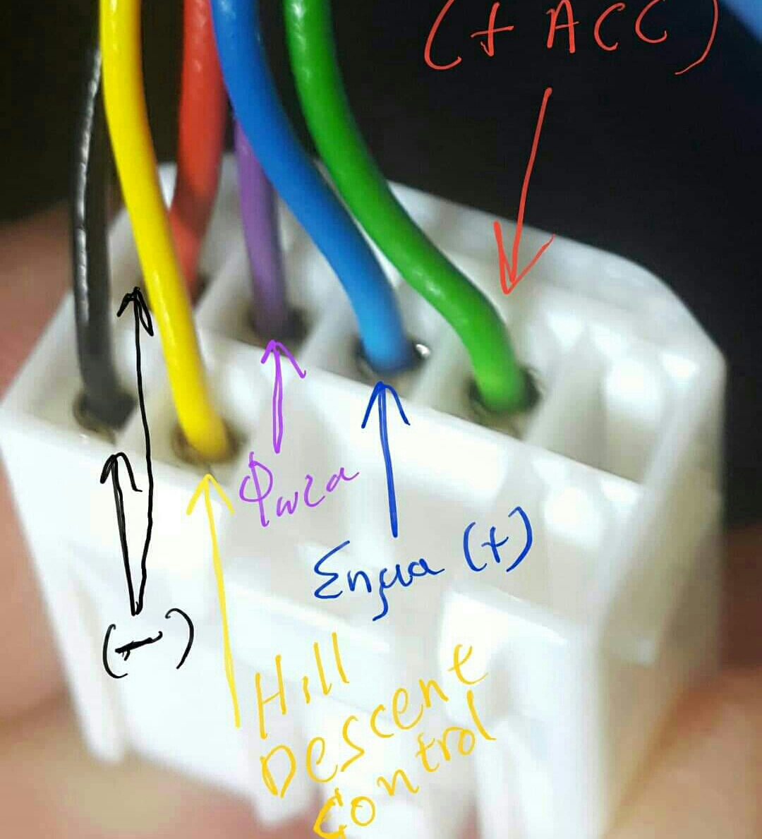

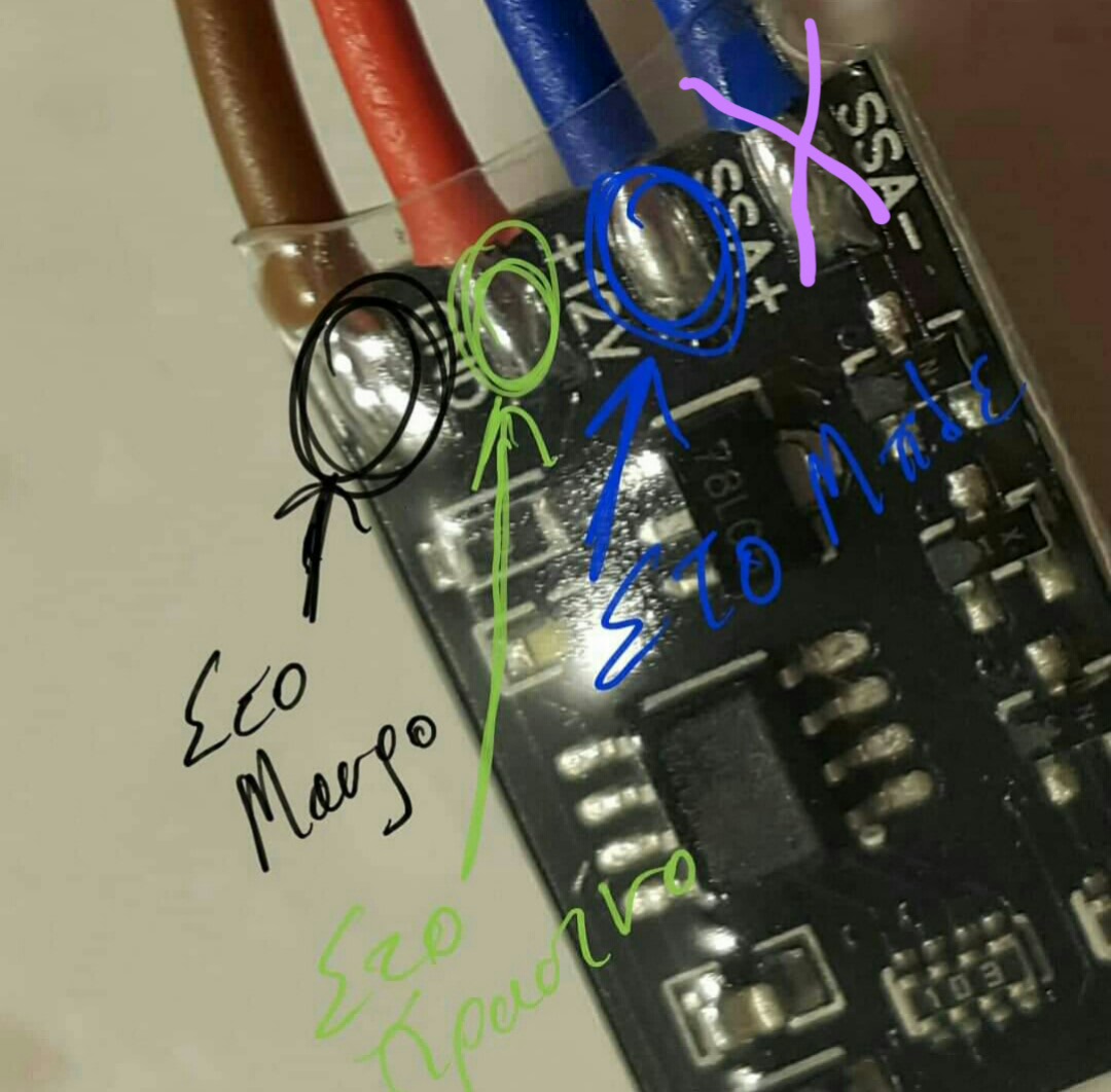

Δημοσίευσηαπό Babis1098 » Κυρ Ιαν 20, 2019 3:31 pm
Μετα απο μάχη με το βύσμα κατάφερα να το βγάλω και να κάνω μετρήσεις στα καλώδια ....
Το σύστημα δέχεται ενα σημα +12 βολτ για να αλλάξει κατάσταση (ενεργοποίηση /απενεργοποίηση ) αυτό κάνει και η πλακέτα μόλις ενεργοποιηθει (ανοίξουμε το κλειδί και παρει το (+) acc) τότε με μια μικρή χρόνο καθυστέρηση στέλνει στο μπλε καλώδιο του σηματος ενα παλμο 12βολτ...
Μερικές φώτο για την σύνδεση. ...
