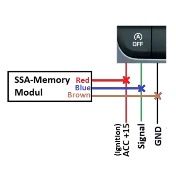

Αν θυμάσαι επειδη ειδα 4 καλώδια στο διακόπτη πες μας ποιο συνδεσες με ποιο. ...ειδα αυτο που στελνει το σημα γιατι το ground και το 12v το βρίσκω εύκολα. ...

Re: Start / Stop
Δημοσίευσηαπό batfalcon » Κυρ Δεκ 30, 2018 8:33 pm
Το σχεδιο που μου επισυναψε σε email

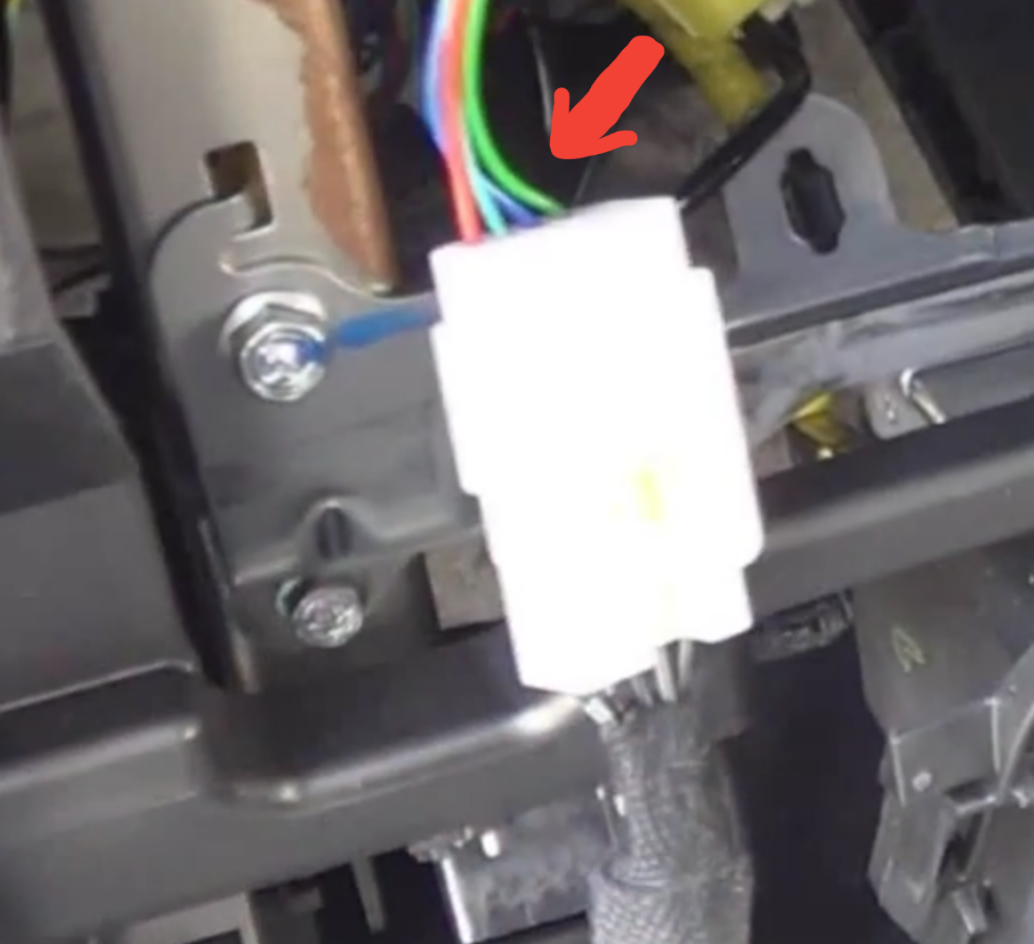

Δημοσίευσηαπό Babis1098 » Τετ Ιαν 02, 2019 9:52 am
Καλημέρα και καλή Χρονιά σε ολοι την παρέα. .....
Όπως φαίνεται στην φωτογραφία που την τράβηξα απο το βίντεο, φαίνονται 4 καλώδια στο βύσμα του αυτοκινήτου αρα το κόκκινο με το κόκκινο, το πράσινο είναι πιθανον το σήμα οποτε στο πράσινο και το ground που παει? στο μπλε ή στο θαλασσι?
Δεν ξέρω βέβαια αν έχουν το ίδιο κώδικα χρωματων με αυτό. ....
