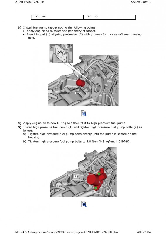

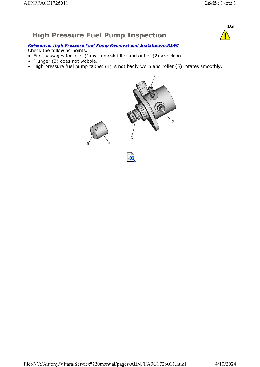

Δημοσίευσηαπό Tony Louk » Παρ Οκτ 04, 2024 9:27 pm

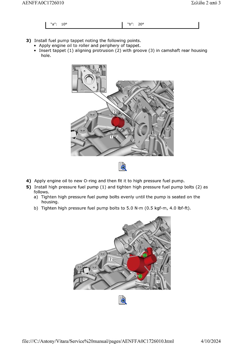

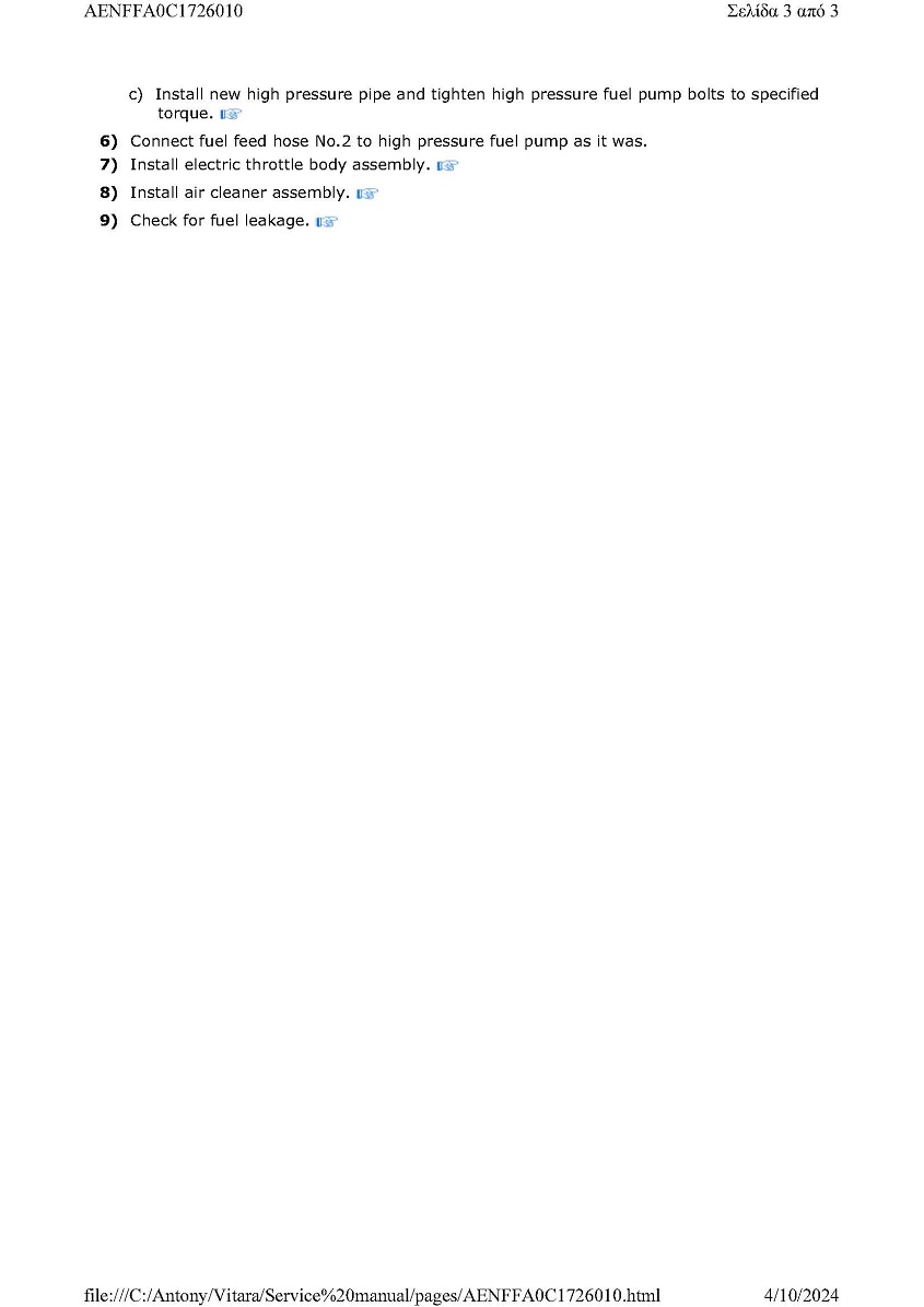

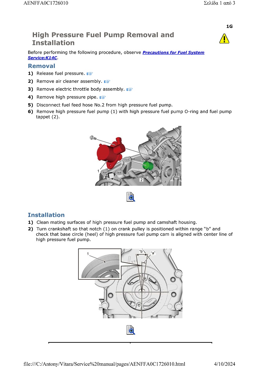

konrms έγραψε:Αυτός ο ρυθμιστής πίεσης βενζίνης πού βρίσκεται;
Από το service manual ...αν βοηθάει!
Δημοσιεύσεις: 9963

Αντώνη , οι σελίδες του manual που παραθέτεις πιθανόν αποδεικνύουν αυτό που γράφω παραπάνω, δλδ ότι φαίνεται να μην υπάρχει ρυθμιστής πίεσης βενζίνης. Οπότε θεωρείς ότι πρέπει να λυθεί η αντλία υψηλής πίεσης και να ψάξουμε εκεί το πρόβλημα; Υποτίθεται ότι οι αντλίες έχουν ελεγχθει, εκτός αν ο μάστορας μου είπε ψέμματα ότι είναι οκ. Υπάρχει κάποιο link με όλο το service manual;
