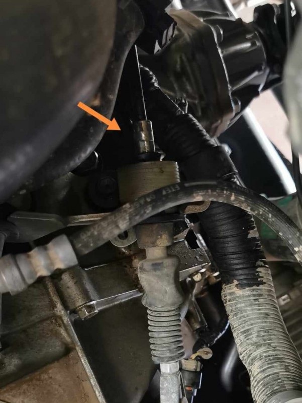

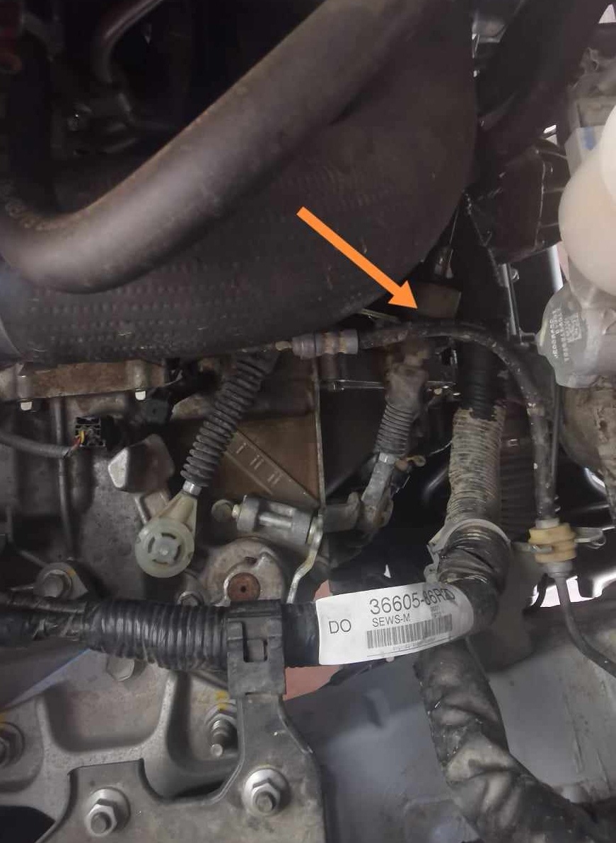

Δημοσίευσηαπό Kostas1973 » Τρί Ιούλ 18, 2023 4:43 pm
Θύμα και εγώ, έχω διαρροή λαδιού τουλάχιστον από τις 23 Ιούνη, όπου είχα δει λάδια να έχουν στάξει, αλλά τότε έριξα μια γρήγορη ματιά, δεν είδα τίποτα και δεν έδωσα σημασία. Παίρνω τηλ Σφακιανάκη Αργυρούπολη, μου λένε για ραντεβού σε 20 μέρες, γκρινιάζω χτυπιέμαι, μου λένε θα το προωθήσουμε σαν επείγον και θα σας πάρουμε τηλ να σας πούμε ημερομηνία ραντεβού. Δεν με έχουν πάρει ακόμα, και τους έχω ενοχλήσει άλλες 2 φορες. Τι κάνω; μάλλον θα πάρω το αμάξι να πάω εκεί.

Πως θα καταλάβω αν τα λάδια είναι μηχανής η από την μετάδοση; ισχύει ότι τα δεύτερα είναι πράσινα η κόκκινα;

Re: ΔΙΑΡΡΟΗ ΛΑΔΙΟΥ
Δημοσίευσηαπό Kostas1973 » Τρί Ιούλ 18, 2023 5:49 pm
Είναι ακριβώς κάτω από το λευκό δοχείο λαδιού

Re: ΔΙΑΡΡΟΗ ΛΑΔΙΟΥ
Δημοσίευσηαπό Kostas1973 » Τετ Ιούλ 19, 2023 3:26 pm
Τελικά ήταν λάδια μηχανής. Αιτία η ανάκληση. Κάποια τσιμούχα ήταν προβληματική. Όπως μου είπε ο μηχανικός, έχει ξανασυμβεί αυτο, και τώρα μου άλλαξαν ολόκληρη την βαλβίδα, αφού δεν πέτυχε αυτό με τα τσιμουχακια, όπως μου είπε επί λέξη

Δημοσίευσηαπό Moody_AL » Τετ Ιούλ 19, 2023 3:47 pm
Ακριβώς το ίδιο είχα πάθει και εγώ Κώστα. Μετά την αλλαγή της ανάκλησης δεν είχε κάτσει καλά ένας δακτύλιος, το έφτιαξαν χωρίς κόστος, όλα οκ.

Re: ΔΙΑΡΡΟΗ ΛΑΔΙΟΥ
Δημοσίευσηαπό Kostas1973 » Τετ Ιούλ 19, 2023 6:41 pm
Δεν πλήρωσα τίποτα, απλα από το τηλέφωνο μου έκλειναν ραντεβού σε 15 μέρες και πήγα στο Σφακιανάκη στη Βουλιαγμένης, όπου ο ένας αρχιμηχανικος της υποδοχής, αφού του είπα το θέμα μου και του είπα ότι στην Suzuki της Καλαμάτας όπου το πήγα αρχικά, γιατί ήμουν στην Καλαμάτα όταν είδα την διαρροή, μου είπαν ότι το πρόβλημα είναι στην τσιμούχα της ανάκλησης, μου είπε άστο εδώ αλλά δεν σου υπόσχομαι ότι θα το δούμε τις έπομενες μέρες γιατί γίνεται χαμός. Ευτυχώς βρήκα τον άλλο της υποδοχής και με έβαλε μέσα επιτόπου.
