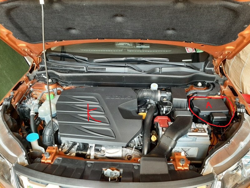

Aς εκμεταλλευτώ την φώτο του Tony :D
Αναφέρομε για τα NV Diesel
O κύκλος με το Α έχει ασφάλειες και ρελέ (λίγο προσοχή)
Το μαύρο καπάκι (Suzuki) με το Κ βγαίνει πολύ εύκολα.
Το τραβάμε προς τα επάνω, είναι κουμπωτό, δεν έχει βίδες.
Στην περίπτωση που θέλουμε να καθαρίσουμε και κάτω από αυτό.
Re: Πλύσιμο Μηχανής
Δημοσίευσηαπό Tony Louk » Τετ Μαρ 30, 2022 2:06 pm
stelios8ess έγραψε:Aς εκμεταλλευτώ την φώτο του Tony :D
Θα μου πληρώσεις πνευματικά δικαιώματα :lol: :lol: :lol: (συμβιβάζομαι με ένα ουζάκι!!!) :D
stelios8ess έγραψε:Το μαύρο καπάκι (Suzuki) με το Κ βγαίνει πολύ εύκολα.
Αποφεύγω να το βγάλω στο πλύσιμο, γιατί από κάτω είναι τα βύσματα στους injectors!

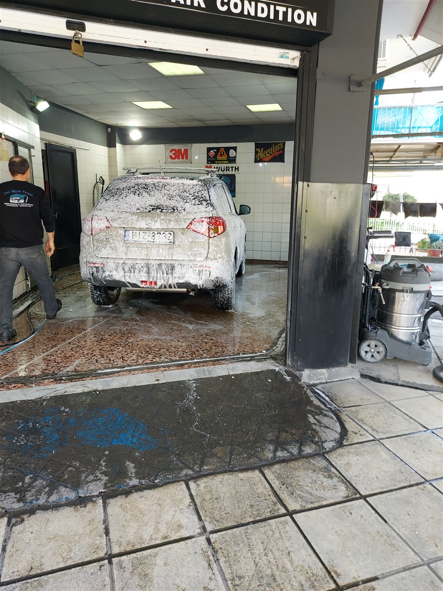

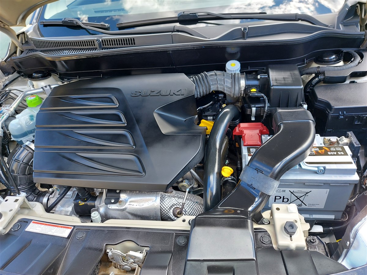

Δημοσίευσηαπό Nikola Tenv » Κυρ Απρ 03, 2022 11:18 pm
Η μηχανή πλύθηκε :!: Εμπιστεύτηκα κατάστημα μετά απο σύσταση φίλου και μέλους μας με ίδιο ΝV. Mε λίγο άγχος οταν μου είπε για πιεστικό :???: :mrgreen:
Η περιποίηση ολοκληρώθηκε με εξωτερικό πλύσιμο. (αν και έβρεξε για ενα λεπτό πάλι 3 ωρες μετά) :pws: :text-baaa:
Εξαιρετικό αποτέλεσμα :clap: :clap: :arrow: για περισσότερες πληροφορίες

Re: Πλύσιμο Μηχανής
Δημοσίευσηαπό stelios8ess » Κυρ Απρ 03, 2022 11:56 pm
Οπότε από εδώ και πέρα τέλος οι λάσπες :?: :mrgreen: :mrgreen:
Re: Πλύσιμο Μηχανής
Δημοσίευσηαπό Moody_AL » Δευτ Απρ 04, 2022 12:15 am
Με ασφαλειοθηκες κλπ τι έκανε ο φίλος;
On a mission from God
Moody_AL
Δημοσιεύσεις: 884
Re: Πλύσιμο Μηχανής
Δημοσίευσηαπό Nikola Tenv » Δευτ Απρ 04, 2022 9:48 pm
Δεν κάλυψε τίποτα ο Καλλιτέχνης. Σημείωση βέβαια το κάλυμα της μηχανής το άφησα όπως ήταν... μην τρέχω με κυλίνδρους -μπέκ κλπ :mrgreen: :mrgreen:
Δημοσιεύσεις: 3548
Re: Πλύσιμο Μηχανής
Δημοσίευσηαπό saltofx_v » Τρί Απρ 05, 2022 7:53 am
Nikola Tenv έγραψε:Δεν κάλυψε τίποτα ο Καλλιτέχνης. Σημείωση βέβαια το κάλυμα της μηχανής το άφησα όπως ήταν... μην τρέχω με κυλίνδρους -μπέκ κλπ :mrgreen: :mrgreen:
το ξερω αυτο το πλυντηριο.και με βολευει εκει που εινια.να σε ρωτησω ξερεις αν επλυνε με ζεστο ή κρυο νερο?
και εμενα οταν επλυνανα την μηχανη δεν καλυψαν τιποτα.
