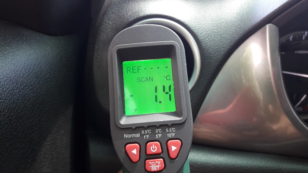

Ασχολήθηκα λίγο περισσότερο να παίξω με τις διαφορες επιλογές του κλιματιστικού και εβγαλα κάποια νέα συμπεράσματα....
Τους πειραματισμούς τους έκανα αφού έβγαλα και το φίλτρο αέρα σε περίπτωση που αυτό δημιουργούσε προβλήματα ώστε να αποκλεισω το ενδεχόμενο μπουκωμένου φίλτρου αέρα (το φίλτρο αέρα το άλλαξα πέρισυ σε ένα τοπικό κατάστημα καθώς το μαμίσιο του δημιούργησα μια οπή καθώς το φυσούσα με κοφλέρ.....θα μου πείτε γιατι δεν το αλλαξα στην αντιπροσωπεία....Ναι το ζήτησα στο 2ο ετήσιο service και μου αλλάξανε το φίλτρο αέρα μηχανής.....το καταλαβα όταν πήγα σπίτι και είδα το κουτί με το παλιό φίλτρο μηχανής :roll: :idea: :oops: )
ΤΟ ΛΟΙΠΟΝ
Το βάζω στο low και την επιλογή για ανακύκλωση αέρα και παίρνω θερμόμετρο και το βάζω στον αριστερό και δεξιό στρόγγυλο αεραγωγό δίπλα απο τα παράθυρα οδηγού και συνοδηγού.....
Παρατηρώ θερμοκρασίες -10 C
Επίσης πιάνω με το χέρι μου τον μεταλλικό σωλήνα στον χώρο της μηχανής και πάγωνε το χέρι μου.
Συμπεράσματα......παρατήρησα οτι μόλις εβαλα τους αεραγωγούς που φυσάνε πόδια-πρόσωπο ή μονο προσωπο ή μονο πόδια και αλλάζοντας την επιλογή για ανακύκλωση αέρα ή και να έρχεται και απ εξω οπότε....είχα ικανοποιητικότατη ψύξη....ΔΕΝ συνέχισα το πείραμα καθώς είχα αρχίσει να παγώνω με το να με φυσάνε παγωμενο αέρα οι αεραγωγοί στην μάπα και στα πόδια!!!! :shock: :shock:
Μόλις βάζω επιλογή "Παρμπριζ και Πόδια" και παρατήρησα τα εξής παράδοξα (ΕΔΩ ΘΕΛΩ ΚΑΙ ΤΗΝ ΓΝΩΜΗ ΣΑΣ καθώς δεν θυμάμαι αν εκανε τα ίδια και πριν που "λειτουργούσε φυσιολογικά " για να έχω μέτρο σύγκρισης)
Συγκεκριμένα.....παρατήρησα μειωμένη ψύξη και οτι ο αεραγωγός στο παρμπριζ φυσάει ελάχιστα....δηλαδή σαν μπουκωμένος.....νομίζω καθόλου αέρα στους δύο μικρούς τριγωνικούς αεραγωγούς που βρίσκονται πάνω στο ταμπλό δεξιά και αριστερά .....ΑΛΛΑ ΕΠΙΣΗΣ να φυσάει στους αεραγωγούς τους στρόγγυλους που βρίσκονται δεξια και αριστερα σε οδηγό και συνοδηγό.....ΓΙΑ ΜΕΝΑ ΠΑΡΑΛΟΓΟ να φυσάει απο τους δυο, δεξια και αριστερά , στρογγυλους αεραγωγούς ενώ έχεις βαλει παρμπριζ-πόδια!
Αυτά τα συμπεράσματά μου.....
Αν μπορούσε να μου πεί κάποιος αν σε ενα φυσιολογικό βιταρά :oops: :oops: :oops: φυσάει απο τους αεραγωγούς που σου έρχεται ο αερας στην μάπα και εσύ το έχεις βαλει παρμπριζ και πόδια....και ενώ το βάζεις τέρμα τον ανεμιστήρα να μην φυσάει αρκετά στους αεραγωγούς του παρμπρίζ καθώς και τους δυο μικρούς σε σχήμα τριγωνακι που βρίσκονται δεξια και αριστερά πάνω στο ταμπλό.
Ελπίζω να περιέγραψα σωστα.....

Αυριο πρωι θ πάω να κάνω τσεκ για θερμοκρασία στους ακριανούς στρογγυλους αεραγωγούς, διότι εγω μετρούσα τους κεντρικούς.
Αυτός ο σωλήνας στο μοτερ που πάγωνε το χέρι σου ποιός είναι; δωσε στίγμα να μετρήσουμε και αυτόν.
Πάντως το -10 C είναι απίθανα χαμηλό. Το θερμόμετρο μετράει καλά η υπάρχει αμφιβολία;

Δημοσίευσηαπό david_bodo » Κυρ Ιούλ 04, 2021 7:47 am
Μέτρησα με πιστόλι υπερυθρων (Κινέζικο μεν) αλλά δεν εχει μεγάλη αποκλιση καθώς και στο μέτωπό μου 35 C μετράει.
Και χθές το βράδυ μέχρι -11 C μου εβγαλε.
Οσο αναφορά τον σωλήνα εννοω αυτός στην εικόνα που ειναι αριστερά ο πιο πάνω απ ολους.....
Θέλω να μου πείτε αν έχετε αέρα απο τους δυο στρόγγυλους αεραγωγούς δεξια και αριστερά (οχι τους κεντρικούς που μπαίνει το ρολοι) ενώ εχετε mode παρμπριζ και πόδια. Υποτίθεται δεν πρέπει να φέρνει αέρα εκεί.... σε αυτό το mode.
Επίσης πείτε αν βγάζει μπολικο αέρα στους αεραγωγους του παρμπριζ (θεωρώ οτι μου φυσάνε λίγο) όπως και στους δυο μικρούς τριγωνικούς πάνω στο ταμπλό δεξια και αριστερά (εμένα αυτοι δεν βγάζουν καθολου αέρα)
Οπως και αν θαμπώνει το παρμπίζ απο την ψύξη στην εξωτερική πλευρά ! Ειναι δείγμα οτι στέλνει αρκετά παγωμένο αέρα ο αεραγωγός του παρμπριζ!!!
Λέτε να έχω βουλωμένους τους αεραγωγούς παρμπρίζ τελικά?

Δημοσίευσηαπό batfalcon » Κυρ Ιούλ 04, 2021 11:43 am
Παρμπριζ + ποδια, φυσαει ΚΑΙ απο τα στογγυλα στις ακρες του ταμπλω, οχι ομως απ τα κεντρικα.
Ο σωλήνας στην μηχανή όντως είναι παγωμένος, όμως αδυνατώ να μετρήσω ΜΟΝΟ τον σωλήνα, διότι το θερμόμετρο επηρεάζεται από τα υπόλοιπα θερμότερα στοιχεια εκεί μέσα. Το κόλλησα πάνω του και μετρούσε 17 C, παρ' όλο που ήταν πολύ πολύ κάτω, εκτιμώ κάπου κοντά στο 0. Λίγο αν το απομάκρυνα μετρούσε αλλα αντ άλλων. Φυσικό το βρίσκω με τόσες θερμές επιφάνειες εκεί μέσα, οι υπέρυθρες κάνουν πάρτυ.
Το -10 C δεν μου κάθεται σωστά. Με τόσο χαμηλή θερμοκρασία, θα πρέπει να κρυσταλλώνουν οι υδρατμοί εκεί μέσα!

Δημοσίευσηαπό Tony Louk » Κυρ Ιούλ 04, 2021 12:13 pm
Μιχάλη για να μετρήσεις σωστά με θερμόμετρο υπερύθρων μία γυαλιστερή επιφάνεια, πρέπει να κολλήσεις στο σημείο μέτρησης ένα κομμάτι μονωτικής ταινίας Ηλεκτρολόγου, και να πλησιάσεις το όργανο σε απόσταση μικρότερη του 1 εκατοστού.
Δημοσιεύσεις: 10056
Re: Πρόβλημα με τον Κλιματισμό??
Δημοσίευσηαπό batfalcon » Κυρ Ιούλ 04, 2021 4:05 pm
Δεν υπαρχει γυαλιστερη επιφανεια ομως εκει μεσα που μετραει αυτο. Ουσιαστικα μετρω την εσωτερικη επιφανεια του αεραγωγου, εκει που κανει την κουρμπα.

Δημοσίευσηαπό Tony Louk » Κυρ Ιούλ 04, 2021 4:23 pm
Λέω για τη μέτρηση στον σωλήνα...
